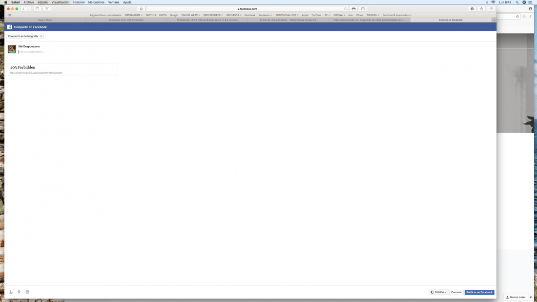

Tengo un prestashop multitienda con el tema TRANSFORMER y configurado al máximo de la pantalla, y el problema surge ahí, con el modulo de compartir en redes sociales, que es del mismo desarrollador, cuando le doy a compartir no comparte la imagen y sale el error 403, en cambio si le dejo el formato que trae prestashop de plantilla, con el cuerpo de la tienda centrado si que lo comparte.

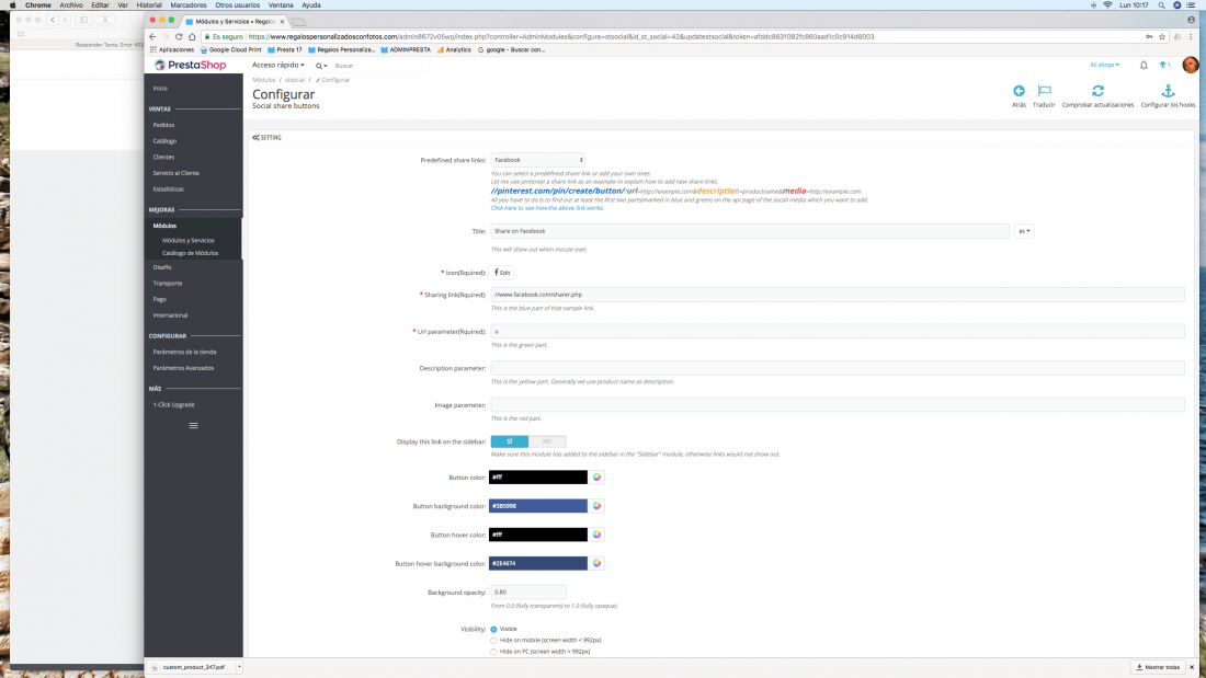

Te adjunto captura de pantalla de las configuraciones del módulo

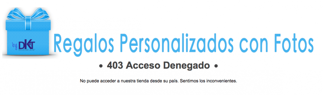

Debes tener alguna restricción activada, cuando cargo tu web me aparece lo que adjunto en la imagen.
Esto puede igualmente estar interfiriendo con la funcionalidad de compartir en facebook

He quitado todas las restricciones, limpiado cache y reescribo url's y nada no me va..

SOLUCIONADO!!!
Hay que desactivar Geolocalización, ya funciona perfectamente tanto compartir por Facebook, como por google+
