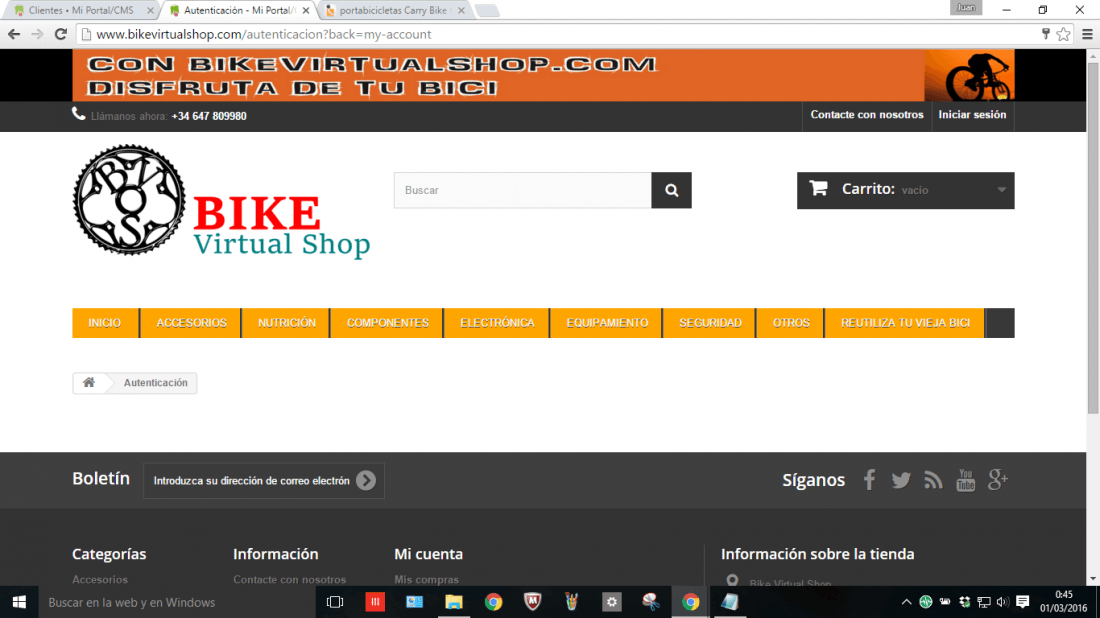

Al dar de alta un nuevo cliente, en el momento de meter el e-mail no abre el formulario de nuevo cliente.

Tú en donde probaste es en el proceso de compra, a mi en donde no me va es a través de iniciar sesión, nuevo cliente.
Ahí es donde no pasa al formulario.

Veo que si me dirijo a la opción de Iniciar Sesion y registro un correo, obtengo una pantalla que no tiene información, que versión exacta de prestashop tienes?
Has instalado recientemente algún módulo o realizado algún tipo de cambio en tu sitio?
