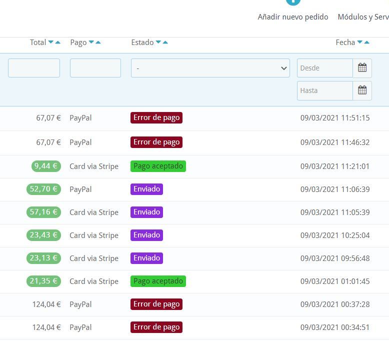

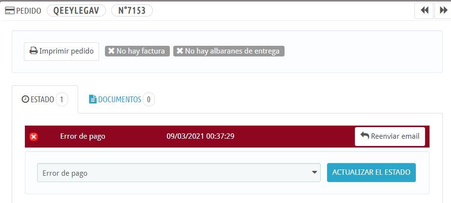

El pedido se registra en Prestashop tal como se puede ver en la captura. Al tener status de "error de pago" no se hace descuento de las unidades en stock, pero todo lo demás queda ahí. No hemos descubierto ningún patrón, ya sea por cliente o por combinación de productos, que pueda darnos ninguna pista acerca de qué puede provocar el fallo, es por eso que queríamos ir directamente al mensaje de error nº XXX que antes solía darnos y aclarar (a veces) el motivo.
En la captura se puede ver un pedido Paypal en medio que sí se procesó bien. Normalmente tenemos el 20-25% de los pedidos por Paypal, y uno de cada cuatro Paypals falla.
paypal errors
En nuestro portal de Paypal sólo aparecen las transacciones correctas, o como mucho las incorrectas cuando el usuario tiene algún problema con su cuenta, o no tiene la cuenta validada, o no dispone de saldo. Pero no hay registro alguno de estos intentos de pago que aparecen como "Error de pago" en nuestro BO. Es como si nunca llegaran a pasar desde nuestro Prestashop a Paypal, con alguna interrupción que no sabemos ver y de la que no hay registro más allá de la vista de pedidos.

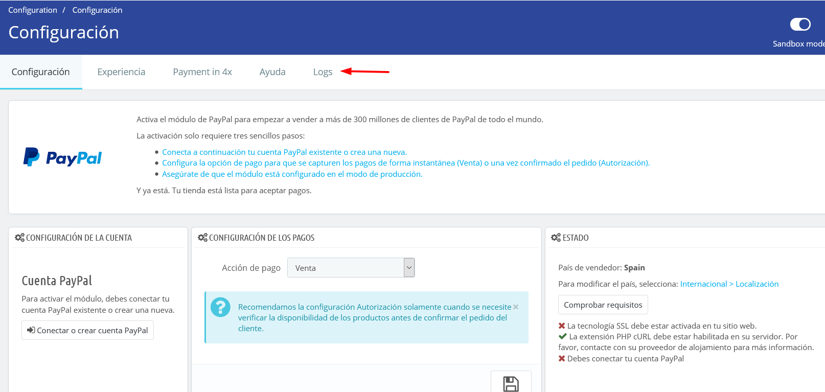

Si usas el modulo de paypal que viene por defecto  comprueba si puedes ver los logs de error, usualmente esto lo localizas en la sección de  Módulos -> Modules Mánager -> Paypal, dentro de este veras una pestaña logs donde debe mostrarse el historial de las transacciones

veo que mi módulo de Paypal no es exactamente el mismo, yo no dispongo de ese tab con la información de los logs. El que tengo yo dispone de tabs dentro del propio módulo. Utilizo este, que creía que era el oficial: https://addons.prestashop.com/es/pago-tarjeta-carteras-digitales/1748-oficial-de-paypal.html
¿No es así? ¿No es este el adecuado?
Respondido : 09/03/2021 2:24 pm
Hola Eva.
El plugin es el mismo lo que pasa es que estas utilizando paar la version de Prestashop 1.6 y el que muestra Karen es de la version 1.7

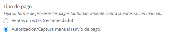

Hola de nuevo. Esta solución ya la probé en octubre de 2017 y aparentemente funcionó bien, con este problema podía mantener en ambos lados el mismo redondeo calculado al final de la factura (prestashop por un lado y paypal por el otro). Desgraciadamente en alguna actualización del módulo de Paypal esto desapareció, la función getTotalPaid ya no se encuentra localizable en el archivo process.php ni en ningún otro (que yo haya podido encontrar).
Para salir del paso, lo que hice fue cambiar el método de pago de Paypal a manual:
Con esta opción pierdo el automatismo y tengo que validar cada pago que me hacen por aquí, pero a cambio puedo corregir a mano los decimales que Paypal cuenta de más o de menos con su sistema de redondeo por ítems.
Aprovecho para comentaros que he contactado con los desarrolladores de este módulo oficial, a ver si ellos me pueden orientar, ya sea para lograr llegar a los logs, o para tratar de solventar el Error de pago.
