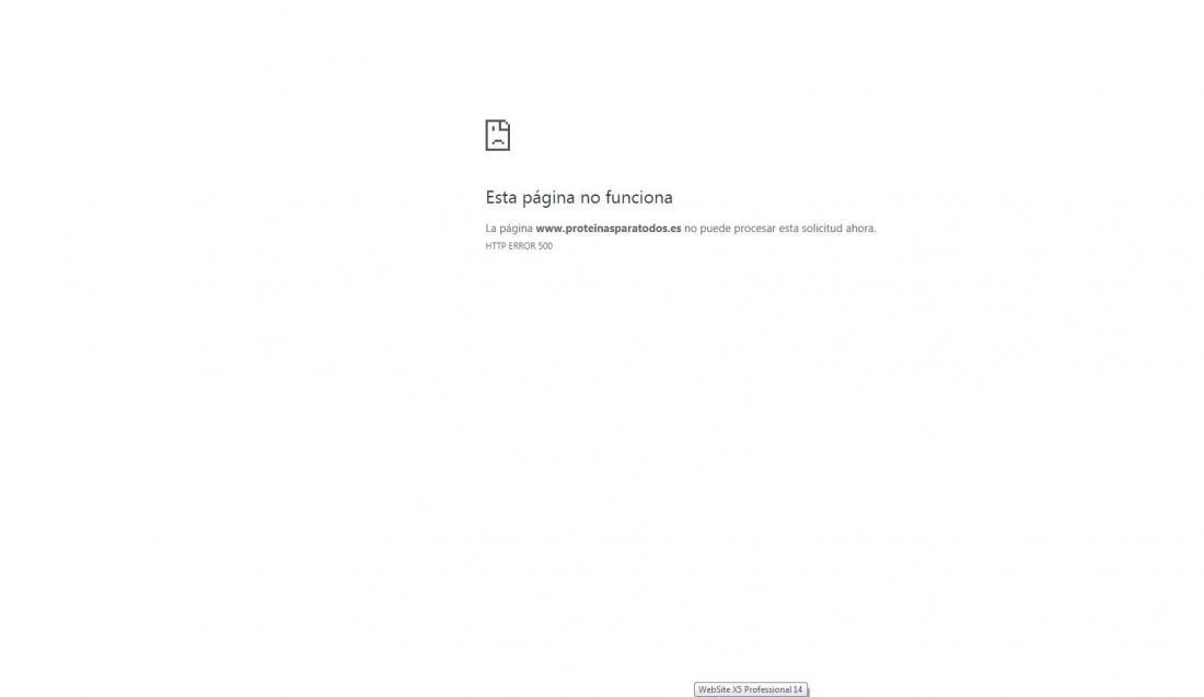

Hola, estoy teniendo problemas en el proceso de registro de mi tienda prestashop Contenido solo visible a usuarios registrados

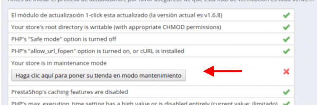

.- accede al modulo " 1-click Upgrade " y pulsa en el botón para poner la web en mantenimiento.

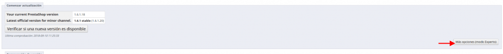

.- En el bloque " Comenzar actualización " pulsa en el botón " Más Opciones ( Modo experto ) "

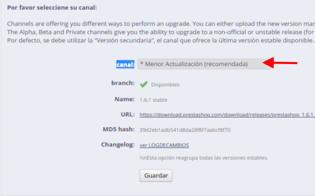

.- En la opción " canal: " selecciona " Menor Actualización "
.- Guarda las opciones

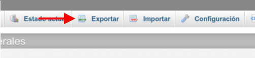

.- Pulsa en exportar:

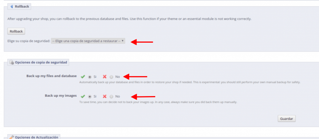

Prestashop realiza un acopia antes de actualizar por si pasa algun inconveniente poder volver a la versión anterior:

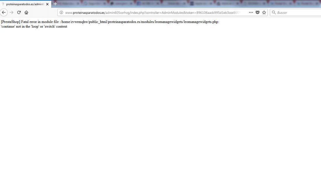

Hola Pepe, he actualizado prestashop como me dices y al cargar el backoffice me aparece el siguiente mensaje de error.
Respondido : 10/09/2018 5:19 pm
Parece que tienes un problema con un módulo de tu theme.
Ubica la carpeta de ese módulo físicamente y prueba renombrarlo, puedes hacerlo con el Administrador de Archivos de tu Cpanel, o por FTP
Si aún sigues con problemas, recupera una copia de seguridad de tu sitio y antes de hacer la actualización prueba cambiar de theme. Mejor te sugiero hacer estas pruebas en un clon de tu sitio antes de aplicarlas en tu sitio web final
