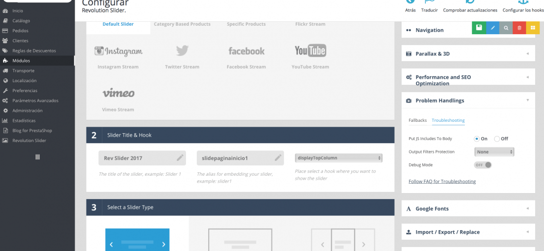

Con la nueva plantilla que he adquirido para Prestashop viene el módulo Revolution Slider. El caso es que me da el siguiente error:
Revolution Slider Error: You have some jquery.js library include that comes after the revolution files js include.
This includes make eliminates the revolution slider libraries, and make it not work.
To fix it you can:
1. In the Slider Settings -> Troubleshooting set option: Put JS Includes To Body option to true.
2. Find the double jquery.js include and remove it.
El punto 1 creo que lo he solucionado (adjunto captura de pantalla), pero el punto 2 no sé como solucionarlo.
He encontrado el mismo problema en este foro pero se da el caso que el configurador del módulo es distinto al mío.
Muchas gracias por la atención.
Aunque en el punto 1 pone "true", supongo que quiere decir "on"

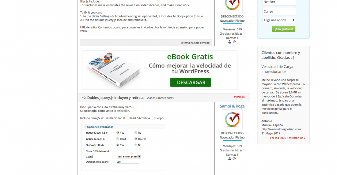

Esta imagen corresponde al mismo problema que yo que se trató aquí y que se pudo solucionar. Se ve que no es el mismo que el mio.

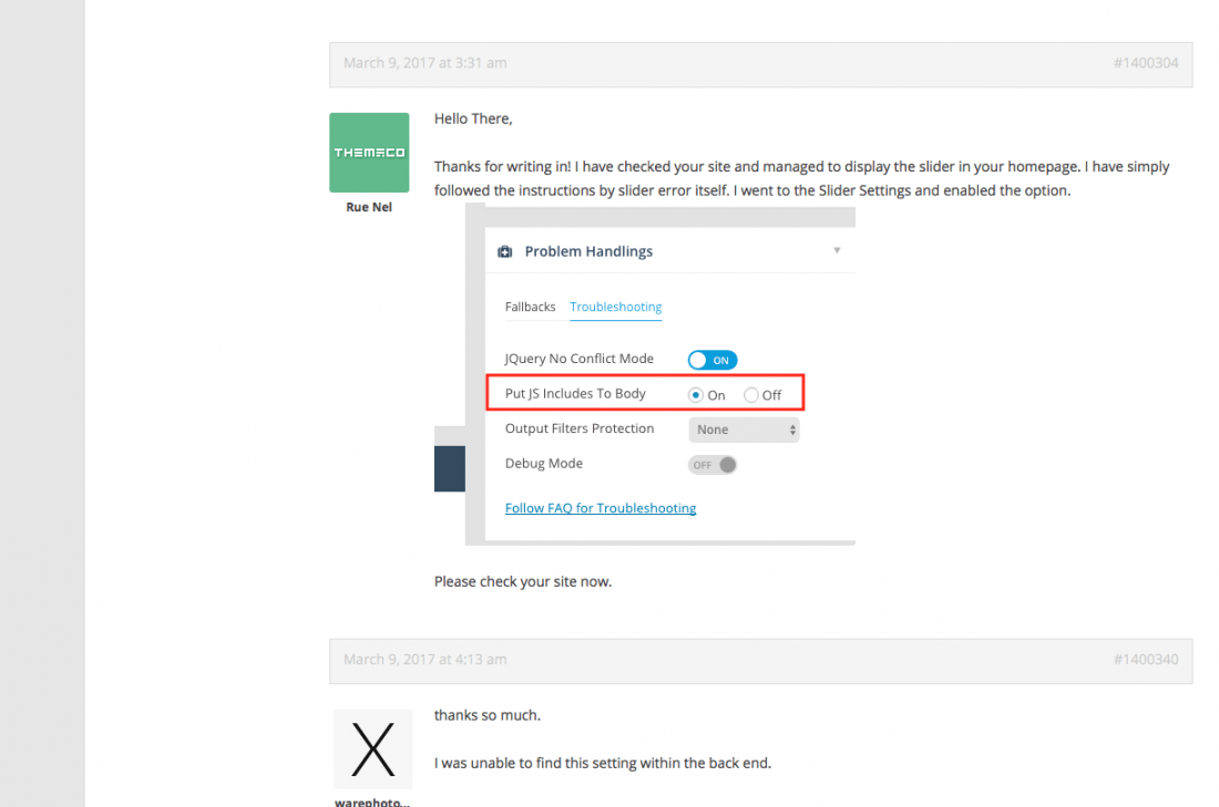

Esta es una captura de alguien que también tuvo el mismo problema que yo y observo que tampoco se parece a la configuración que tengo yo en mi módulo. Falta lo de "JQuery no conflict Mode"

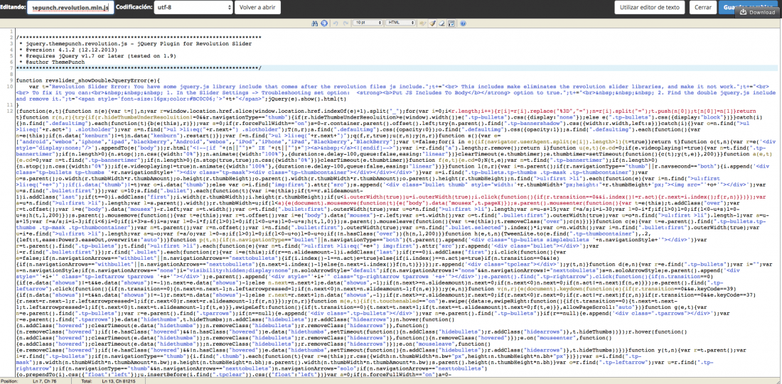

He localizado el archivo que me comentas en mi plantilla pero el código aparece de esta manera:
Es un poco complicado encontrar lo que me dices, más teniendo en cuenta que mi nivel es básico :whistle:
