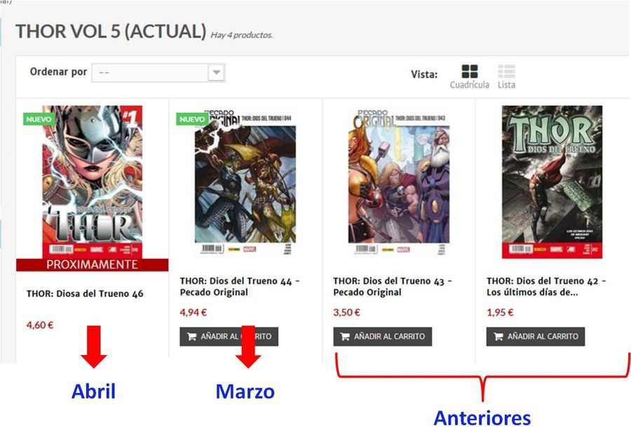

Hola buenos días,
Me gustaría saber qué tengo que hacer para que un producto salga con una etiqueta que ponga PRÓXIMAMENTE. Igual que salen con la etiqueta de NUEVO.
Utilizo Pack Empresa Prestashop, versión 1.6.9 y tema Amaltea.

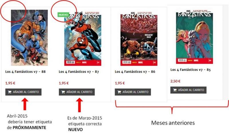

Adjunto foto que he montado para mostrar lo que quiero. El orden es así, descendente, los productos más modernos salen los primeros.

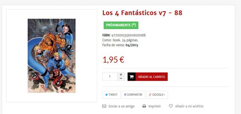

Dentro del producto, en la descripción si he puesto la etiqueta de Próximamente (adjunto foto) pero está dentro del producto y no fuera que es como quiero que esté.
He encontrado una respuesta en el foro de Prestashop, pero la solución que plantean es solo para el módulo de Productos Destacados y yo ahí no lo necesito. Sería para todos los productos.
¿Alguna sugerencia? ¿Algún módulo que haga esto?
Gracias !!

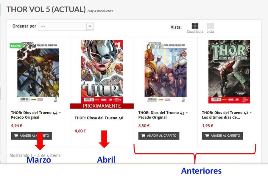

La primera opción (adjunto foto) consigo que salga ya lo de PROXIMAMENTE, pero también sale la etiqueta nuevo y esto puede llevar a confusión. Un producto del mes en el que estamos es nuevo y el del mes siguiente es próximamente. Me gustaría que no estuvieran las dos etiquetas.
Para ello he pensando en poner una fecha al producto más antigua y sí, quito la etiqueta de Nuevo pero, lógico también me sale descolocado en el orden que debería tener dentro de su categoría (adjunto foto).
No veo solución para quitar la etiqueta de nuevo y a su vez salga el primero en el orden de categoría. Complicado

Lo mejor sería que dejaras el stock en 0 para los productos para los que quieres mostrar la etiqueta "PRÓXIMAMENTE".
Luego, edita el archivo product-list.tpl y prueba a cambiar la línea
{if isset($product.new) && $product.new == 1}
por esta otra:
{if isset($product.new) && $product.new == 1 && $product.quantity > 0}
De esta forma la etiqueta "nuevo" se mostrará cuando el stock sea 0.
Respondido : 23/03/2015 2:33 pm
Milagros
Respuestas: 28
Perfecto !! 🙂
Muchas gracias Pablo !!. Efectivamente al cambiar esa línea, puedo introducir el producto con fecha de abril, sale en primera posición dentro de la categoría, aparece con su etiqueta de próximamente y no sale la etiqueta de nuevo. Cuando llegue abril, cambio el stock, aparece la etiqueta NUEVO y desaparece lo de próximamente y se queda como tiene que estar. Qué bien !!
