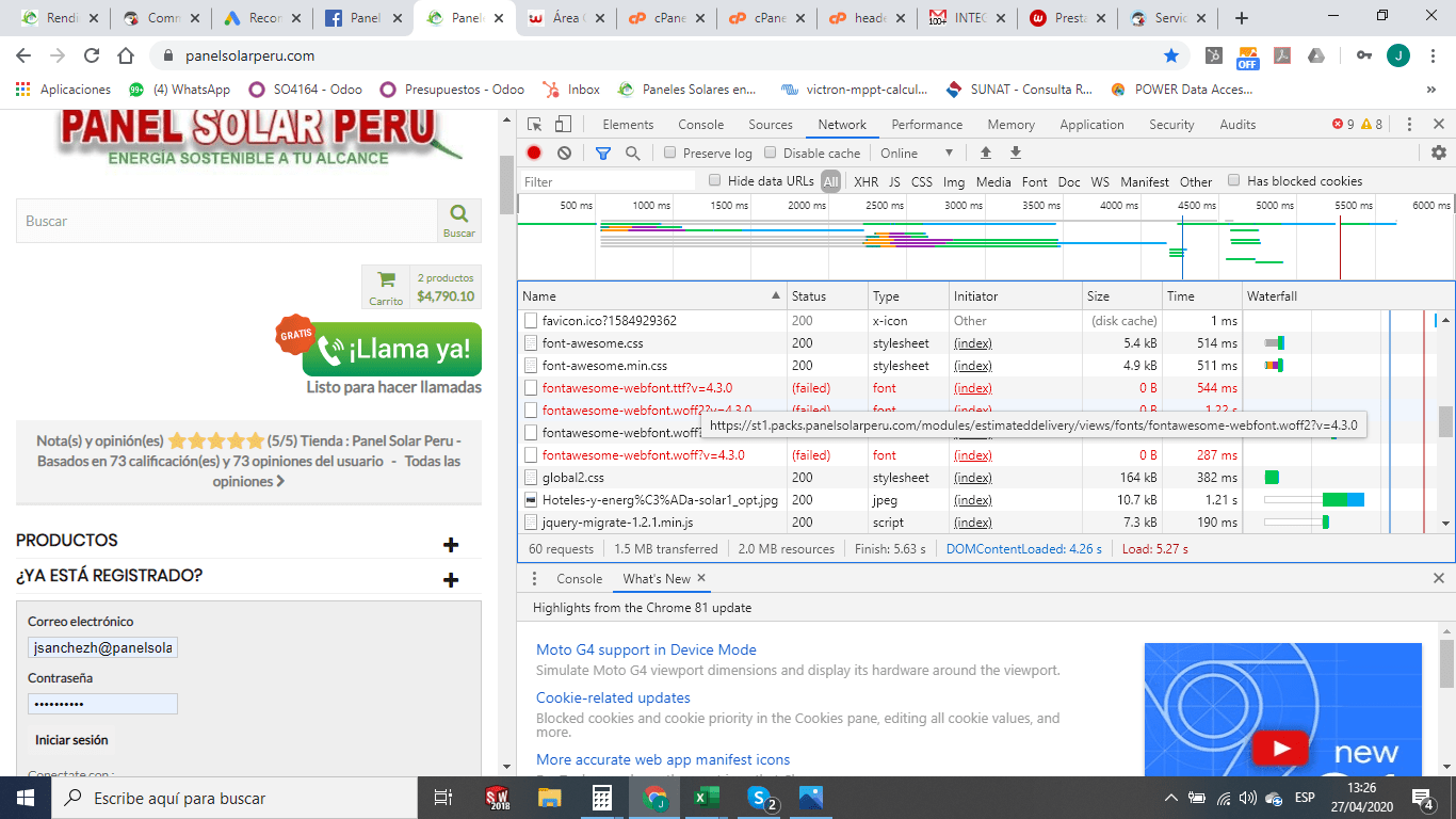

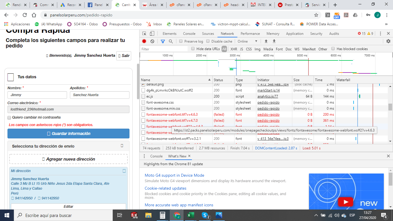

Hola, necesito ayuda con el inconveniente que se presenta en mi web, actualmente esta habilitado el smarty cache CCC, donde esta configurado con sub dominios, sin embargo esto impide que algunos módulos se carguen correctamente, como puedo hacer para que este tipo de carga haga una excepción con algunos módulos.
mi web: https://www.panelsolarperu.com
Les dejo la imagen
Otro modulo que tiene el mismo problema

Por lo que puedo ver en las capturas no es un problema de carga de módulos si no de algunas fuentes que se usan esto es porque la cache esta bloqueando su carga para aumentar su velocidad.
Si estas fuentes no son necesarias puedes dejarlo activo, sin embargo puede ir probando y no habilitar la comprensión de tus hojas de estilo.

correcto karen pero bloquea la correcta visualización del modulo, no habrá alguna forma de agregar una excepción para que no afecte la carga y visualización correcta de algunos modulos?
Respondido : 27/04/2020 6:56 pm
Si quitas la configutación de subdominos (que entiendo los usas como CDN) entonces no ocurre ese problema?
Verifica esto y nos comentas.

Exactamente Jhon, si borro las subdirecciones los modulos cargan sin problemas visuales
Respondido : 27/04/2020 9:53 pm
Lamentablemente no hay configuración para seleccionar qué elementos cargar con esa funcionalidad  de subdomino.
Por lo que evalúa si realmente vale la pena tener habilitado esto, posiblemente con las otras configuraciónes de optimización sea suficiente para mejorar la carga.
