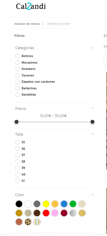

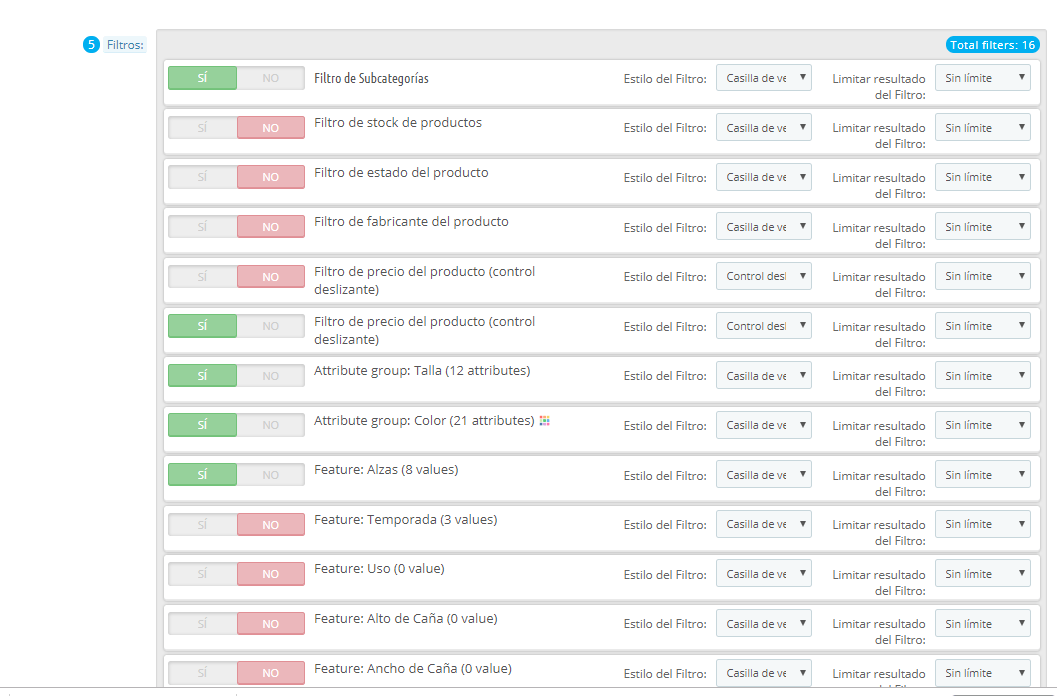

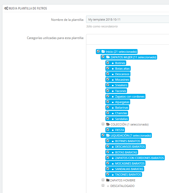

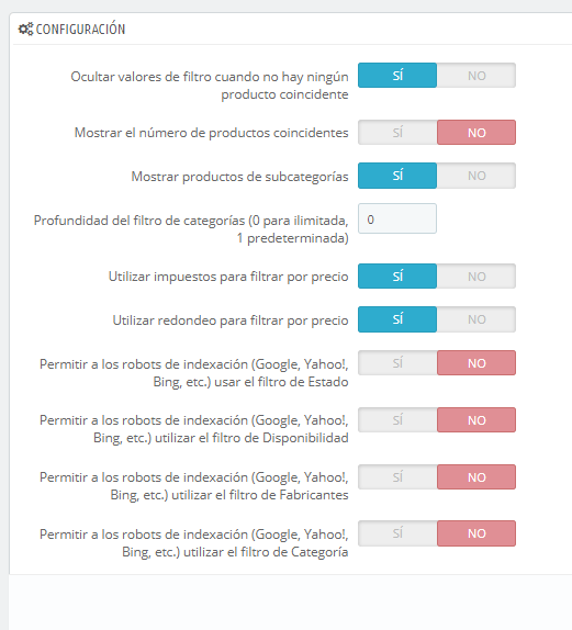

Adjunto varios pantallazos.
Si hace falta más, ya me diréis.

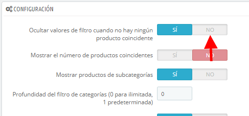

En el bloque configuración deja seleccionada la opción " NO " en " ocultar valores del filtro..... "

Hola Pepe,
Ya lo he cambiado pero el comportamiento es el mismo.
Me muestra los zapatos en los que existe una combinación de la talla aunque el stock está a cero.

Respuestas: 169
Ya está añadido. He ido suprimiendo las combinaciones de muchos productos para poder usarlo pero si estás en los productos de la categoría SNEAKERS hay muchos productos con todas las tallas y podrás ver que los saca porque la combinación existe aunque esté la talla tachada, o sea, a cero de stock.

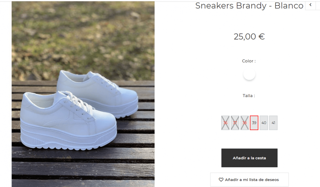

El resultado de zapatillas que me van a salir, va incluir todos los modelos blancos que tienen una combinación de talla 36.
Sin embargo me van a salir modelos blanco en los que la talla 36 ya está agotada, como los BRANDY (ver imagena adjunta o https://www.calzandi.com/zapatos-mujer/sneakers/brandy-blanco#/ )
En este modelo la combinación talla 36 color blanco no ha sido eliminada pero su stock está a cero.

ok, Prestashop puede ocultar las combinaciones sin stock en la ficha del producto pero no en la lista de productos general, categoria, marca, etc.
Lo que Prestashop oculta mediante su filtro nativo son los productos que no tengan stock total pero no combinaciones concretas sin stock concreto. Por ej. si filtras por talla "36" te lista los productos con esa combinación atribuida, haya o no haya existencias.
