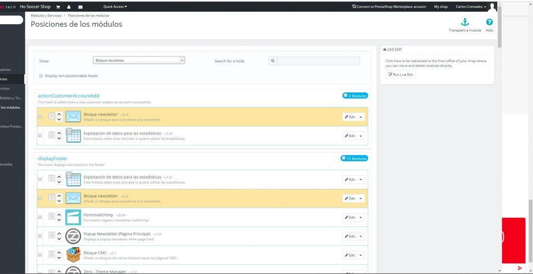

Ya he probado a meter un Contentbox. Puedes ver en la imagen adjunta "img.jpg" y en teoría lo he metido en el bloque bueno... creo ;). En la segunda imagen puedes ver lo que tengo cuando pongo "bloque newsleter". En el primer bloque de módulos, que puedes ver que hay dos, no puedo meterlo, solo en el displayfooter.

En tu imagen se muestra que el módulo por defecto esta en dos posiciones porque posiblemente agrega código en la primera posición, en el caso del formulario de mailchimp sólo necesitarías colocarlo en la posición footer.
Sin embargo, lamentablemente, PrestaShop no tiene un sistema de posiciones de themes flexible y los módulos son programados para colocarse en determinadas posiciones o lugares dentro de la posición , en tu caso el theme que usas esta programado para mostrar siempre en dos columnas una parte del footer y en la columna de la derecha muestra siempre el bloque de newsletter por defecto, es por eso que cuando agregas el contenido HTML se muestra sobre estos elementos.
Llegados a este punto podrías evaluar dejarlo así y darle simplemente un mejor diseño a la estructura que tienes, prueba desactivando el bloque de newsletter que tienes para ver si el contenido que queda se amplia o queda un "hueco"
