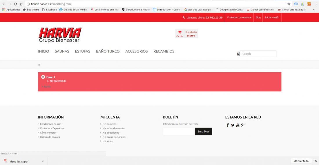

Buenas tardes:
No puedo acceder a mi blog, en la página en la barra de arriba a la derecha pone la pestaña blog y al clicar sale error 404, tengo activado el módulo smartblog y creados un par de posts, no sé que puede pasar.

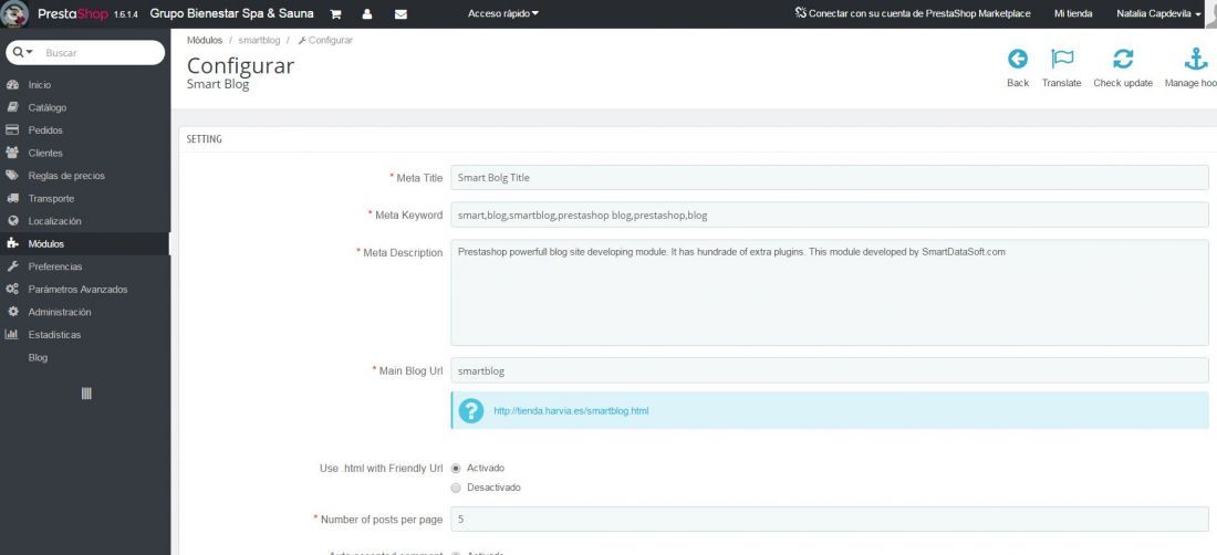

Respuestas: 99
Buenos días, ya lo tenía puesto, paso recorte
Respondido : 03/02/2017 12:57 pm
En tal caso, prueba a cambiar el valor de "smartblog" a "blog" y comprueba si así funciona. Este es el valor que viene en el pack en el momento de la instalación.
