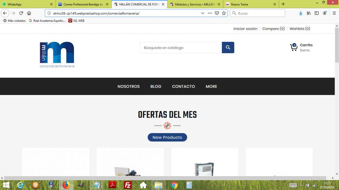

Como podeis ver en la web que os indico, de las opciones que tengo en el menú principal, me aparecen solo 4 y luego "more" para acceder a las demas..
Hay alguna forma de hacer desaparecer ese "more" y que aparezcan todas las opciones de menú seguidas una detras de otra, aunque logicamente tengan que aparecer en dos filas....
