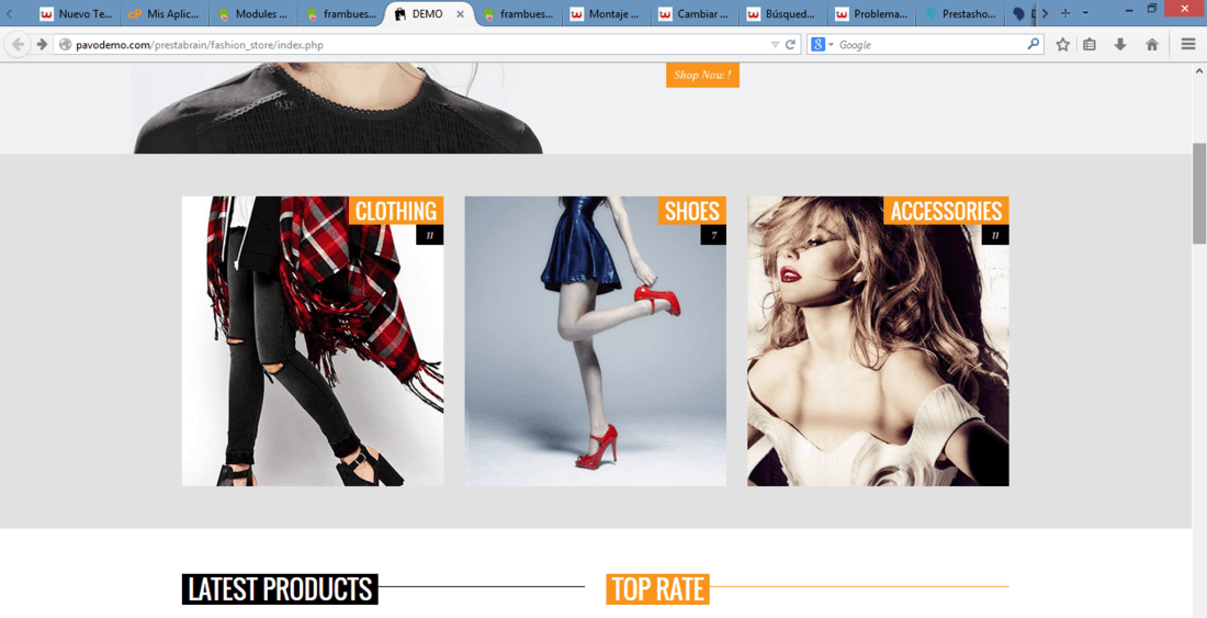

Quiero agregar al igual que el ejemplo de la plantilla real mis categorias en la parte inferior (adjunto imagen)
Como pueden ver, en el DEMO colocaron categorias como: CLOTHING - SHOES - ACCESORIOS. Me di cuenta que esto se basa en un modulo llamado: "ptscategoriesinfo" cuando reemplace la plantilla no me aparecieron las imagenes para editar, es decir no he podido reemplazar las imágenes por las mias.

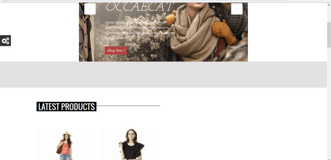

Cuando instalo la plantilla en mi PRESTASHOP aparece asi (adjunto imagen):

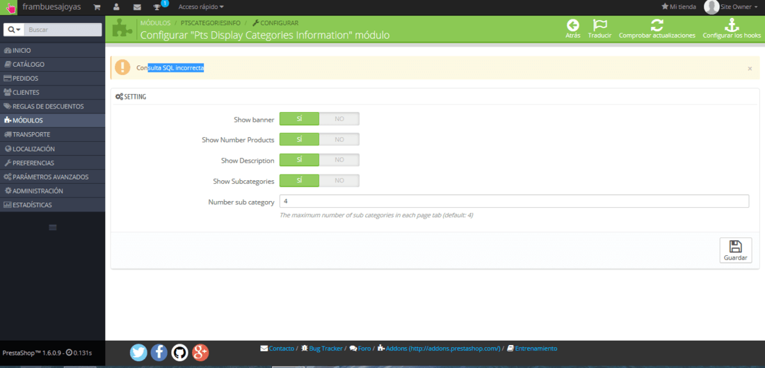

Es decir, no me parecen las categorias como en el DEMO. Ingrese a editar el modulo y no aparece nada. (adjunto imagen):
Incluso sale un aviso en la parte superior que dice: CONSULTA SQL INCORRECTA
Todo esto es un error al instalar la plantilla? O es un error que trae la plantilla? No he podido editar estas opciones y quisera agregar tal cual esas categorías a mi plantilla. En resumen dejarla igual.

Lamentablemente no pude trabajar con la plantilla, ya que me sigue presentando el error en el modulo: "Pts Customer reassurance block" al intentar configurarlo sigue saliendo el error o mensaje "Consulta SQL incorrecta" Ignoro cuales sean los motivos, incluso segui paso a paso el tutorial de instalacion. Ojala alguien pudiera intentar instalar dicha plantilla para saber si el error solo me pasa a mi.

Descargue e instale la plantilla, la misma te viene con documentación especifica, el modulo que indicas es el correcto sin embargo se muestra dicho error Consulta SQL incorrecta, he realizado los pasos de la guía y no me mostró errores en ningún momento sin embargo es posible que se trate de un bug de la plantilla por lo que te recomendaría contactarte con el desarrollador.
