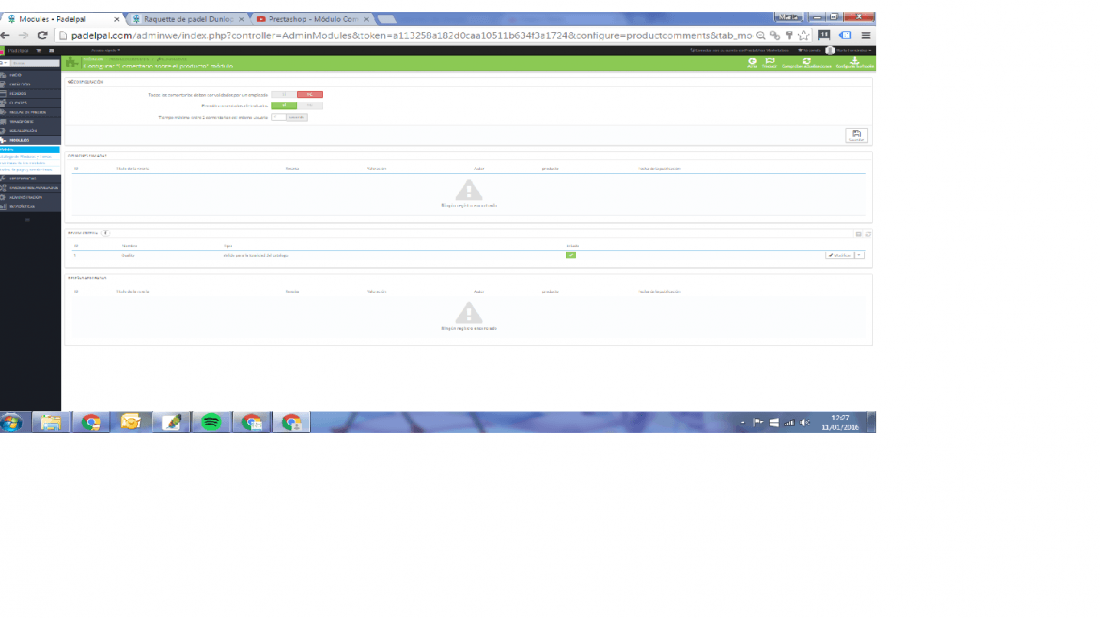

He querido hacer una prueba en los el módulo de comentarios de producto, he introducido un comentario en un producto y me ha dicho cuando el comentario esté validado aparecerá.
En primer lugar, no me ha aparecido ningún mensaje de alerta en mi panel de administración indicándome que tenía un nuevo comentario pendiente de regular, ¿dónde se supone que aparece eso?
Así que he accedido directamente en el módulo de "comentarios" y he visto que había que actualizar el módulo, así que lo he actualizado, después he accedido a "configuración" y no aparecía ningún comentario pendiente, nada.
He cambiado la opción que dice "todos los comentarios deben ser validados por un empleado" y he puesto que "no", para ver si así aparecía, pero nada.
El caso es que he vuelto a introducir el comentario, una vez actualizada la página veo que aparecen los comentarios (lo digo en plural, porque se ha duplicado).
Pero si voy a la parte de la configuración del módulo siguen sin aparecer.

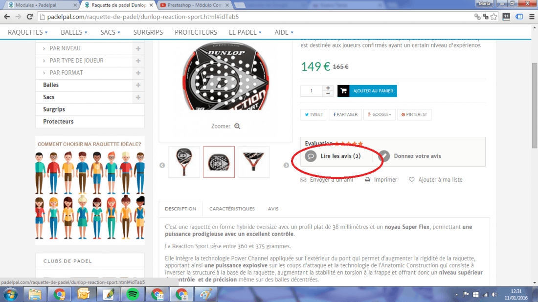

Otro error que he detectado es que cuando clico en el enlace de "leer comentarios" no hace nada, ni despliega la pestaña de los comentarios, ni baja la ventana, no sé, tengo que modificar algo en la configuración para hacer que esto funcione?

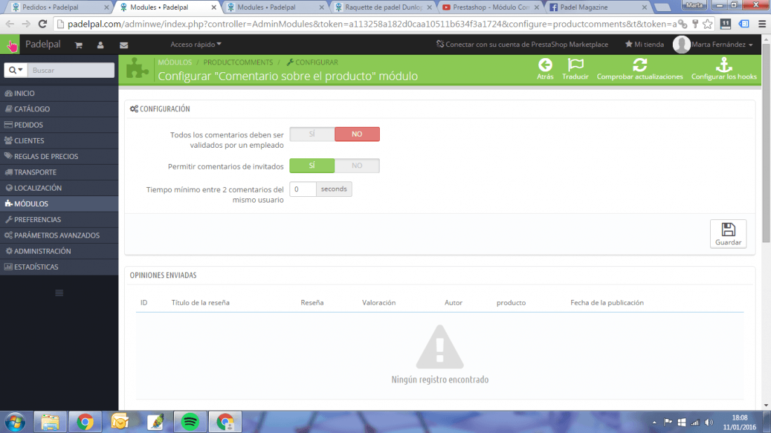

En tu captura de pantalla no se aprecia bien las configuraciones que tienes, podrías enviarla nuevamente una captura de la configuración, no es necesrio enviar toda la pantalla pero que se note sería suficiente

Enlace del producto en el que estoy haciendo las pruebas y ha pasado todo lo comentado en el anterior mensaje, es el siguiente:
http://padelpal.com/raquette-de-padel/dunlop-reaction-sport.html
A continuación pantallazo de la configuración del módulo de "comentarios de opiniones", ahora se ve bien?

He realizado un comentario y si lo visualizo en el front-end del sitio
Verifica si te aparece en el backend, si no te aparece prueba desinsalar e instalar nuevamente el módulo de comentarios
Respondido : 11/01/2016 10:45 pm
Respuestas: 123
He reseteado el módulo (manteniendo el contenido), y ya funciona correctamente.
La única duda que me queda pendiente es por qué si clico sobre el enlace de "ver opiniones" no despliega directamente la tabla de opiniones de la parte de abajo, sólo me lleva a las opiniones si la tabla ya está seleccionada. Solamente funciona así?

Puede que sea un bug del módulo en relación con el theme, ubica este archivo :
/themes/Amaltea/js/modules/productcomments/js/productcomments.js
Renombralo por ejemplo back_productcomments.js y luego descomprime y usa el archivo que te adjunto
Básicamente lo que se agregó es lo siguiente en el click del link de idTab5
$('.nav-tabs li').removeClass('active');
$('.tab-content div').removeClass('active');
$('.nav-tabs li:last-child').addClass('active');
$('.tab-content div:last-child').addClass('active');
Respondido : 12/01/2016 6:22 pm
Respuestas: 123
Ok, he seguido los pasos y tema solucionado, ya despliega correctamente la tabla de comentarios. Gracias.
