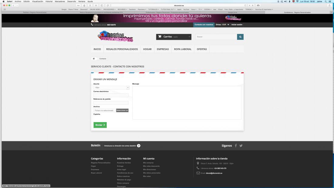

Después de consultar sobre el foro y aplicar las soluciones que se comentan sigo con el mismo problema: El modulo recaptcha no se ve en el formulario de contacto. Tengo una MULTITIENDA, y solo en una se visualiza:
- dkorandot.es/tienda (PRINCIPAL) no se ve
- regalopersonalizado.info SE VE
- losregalosdelestanco.es no se ve
y tengo 3 mas que tampoco se ven.
En teoria tengo todos los módulos bien activados…

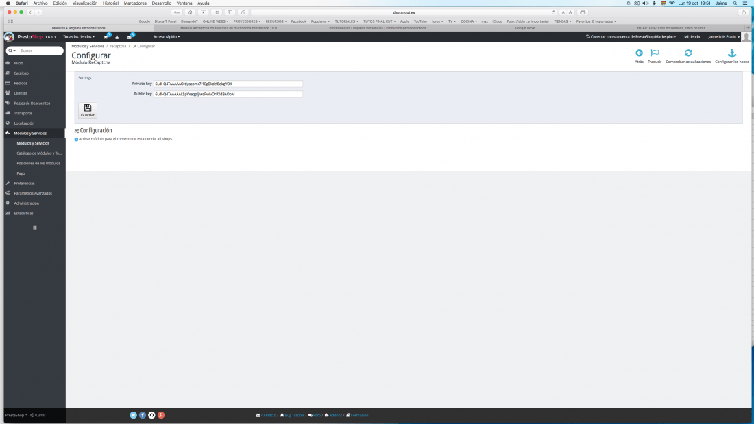

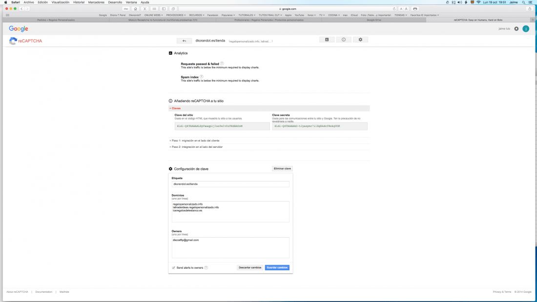

Bueno, he seguido tus instrucciones y bueno, sigue igual, te adjunto capturas de pantalla de las configuraciones de las claves en google, del modulo y el fallo, el tema como te comento es que si funciona en una de las tiendas "clonados" de la multitienda, no en la original y en el resto, en todas uso el mismo tema

En principio, la configuración parece ser correcta. Prueba a remplazar estos 3 archivos desde el administrador de archivos () que puedes encontrar en tu cPanel:
