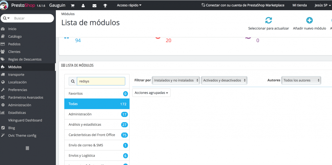

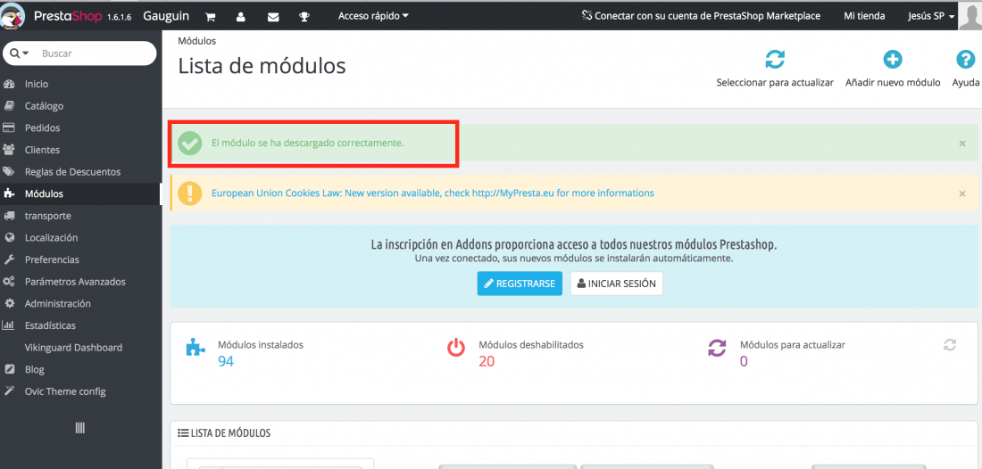

Jesus Sanchez
Respuestas: 32
Como puedes ver en las imágenes me dice que el módulo se ha descargado correctamente. Actualizo el navegador y luego intento buscar el módulo y no aparece. He mirado en el ftp por si acaso hubiera alguna carpeta de Redsys que provocara el fallo, pero no hay ninguna.
Ha sido desinstalar el modulo de Redsys de la version 2.8.3 y intentar instalar el vuestro y no me lo instala.
