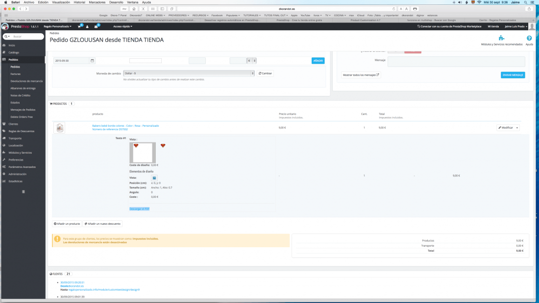

Ya funcionando la Multitienda prestashop correctamente gracias a vuestra ayuda, ahora tengo un problema que ya he pasado la consulta al desarrollador, pero bueno a ver si contesta..
Es el modulo product customization 4.7 que es una pasada de bueno, el tema es que funciona en todas las multitienda, puedes crear tu personalización, pero cuando vas a descargar el pdf del resultado de la personalización te da este error en el navegador:
FPDF error: Can't open image file:
claro, el pedido está hecho en http://regalopersonalizado.info
y he configurado el modulo tienda a tienda, miras la configuración y la ruta es correcta, el tema es la descarga del pdf
gracias

Bueno!! solucionado
Como el problema que daba era no encontrar la ruta a la carpeta, lo que he hecho es copiar la carpeta en concreto en el directorio donde la va a buscar, o sea, que tengo duplicada la carpeta por decirlo de alguna manera.
