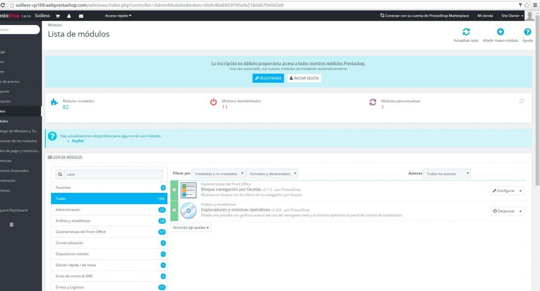

Estamos con la vesión en pruebas y no conseguimos mostrar el filtro por facetas para que muestro el del precio y atributos y/o características de los productos dentro de categorías
En modulos aparece, pero no muestra nada

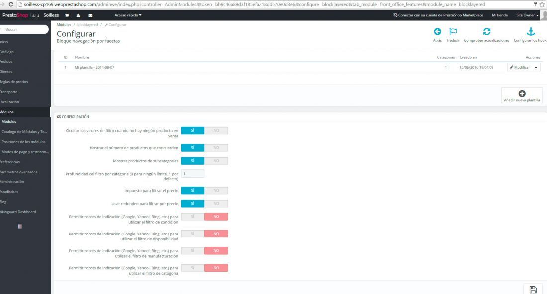

Puedes adjuntarnos una captura de la Configuración del Bloque navegación por facetas
Una consulta un poco tonta :dry:, Damos por echo que tienes el modulo activado.
Respondido : 14/06/2016 12:50 pm
Respuestas: 17
Sí, está activo , adjunto pantallazos

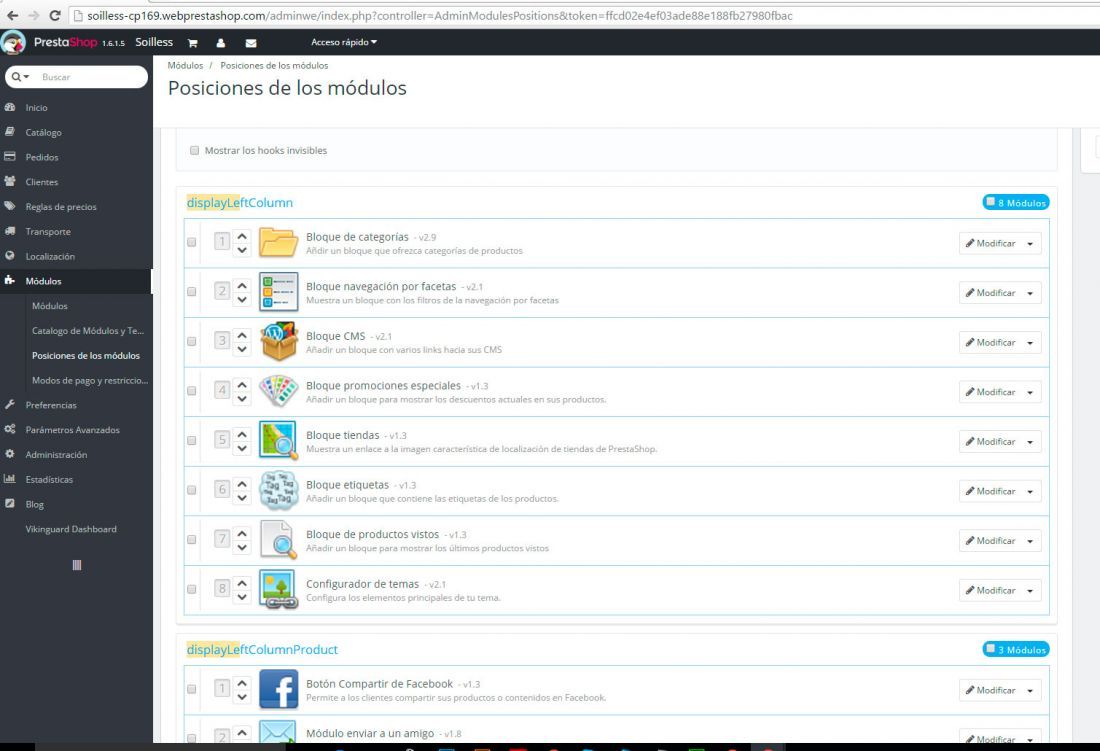

Revisa en que posiciones o hooks se encuentra este modulo , desde Modulos > posiciones de los módulos
Tendría que estar en una pocion como por ejemplo la de la barra lateral, envía una captura de pantalla.
Respondido : 15/06/2016 10:14 pm
Respuestas: 17
Está puesto en la barra lateral, pero no muestra nada

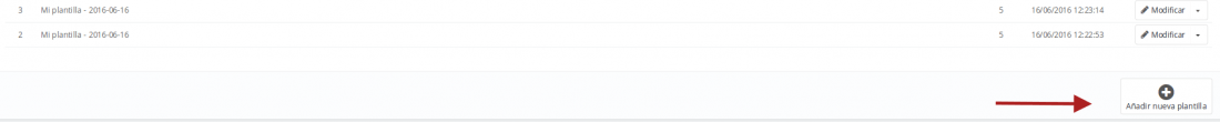

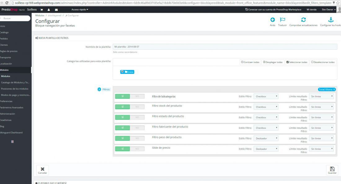

2.- Añade una nueva plantilla
3.- selecciona Todas las Categorías

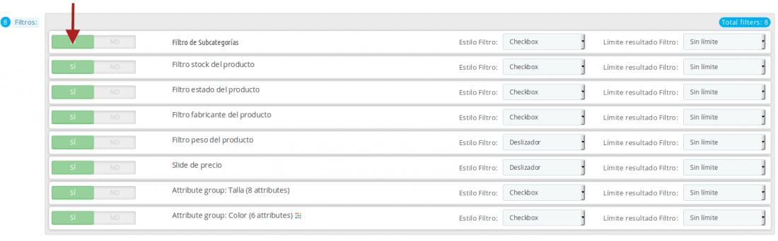

4.- Deja todos los filtros en SI y Guarda

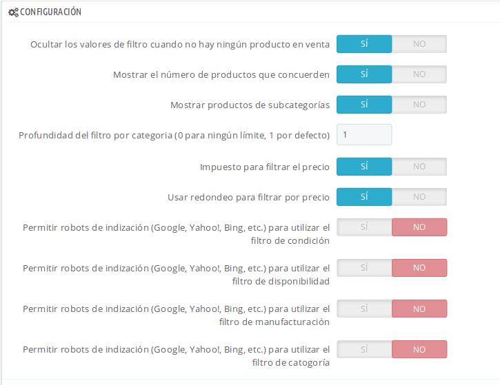

5.- El apartado Configuración déjalo como te muestro en la captura y guarda
Comprueba si ahora se muestra.
Respondido : 16/06/2016 12:38 pm
Respuestas: 17
OK!! Perfecto, gracias!
