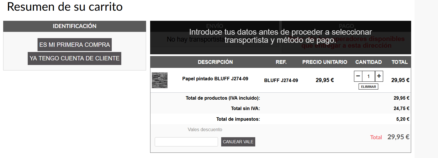

Buenos dias,
Hace ya unos dias puse un post con este problema...creía haberlo solucionado, pero no...el problema es que no muestra al cliente visitante el importe de los gastos de envio, ni la forma de pago, esto me pasa desde que cambié el modulo del transportista.....si creo un transportista nuevo, si lo enseña, el transportista antiguo, y al registrarse el cliente enseña los dos activados... después en el backoffice no genera el cuadro donde genero la etiqueta y el seguimiento, como si no tuviera modulo...
Yo creo que en ese paso que no me muestra el importe hace la llamado al modulo antiguo, o no sé...la cuestión es que a ver si alguien me puede decir de donde coge la web la información para enseñar en el carrito este importe...tengo instalado el modulo 1step, no sé si viene de ahí, pero en su configuración no veo nada...no será en un archivo .php que haya que modificar para que haga la llamada correcta?
Es un poco lioso....a ver si me entendeis...lo unico que quiero es que el cliente sepa el coste de envio antes de registrarse, después del registro todo va ok..

Hola Cipri,
Disculpa si no logro entender bien el proceso para mostrar los transportistas, entiendo ahora que no se ve ya que se debe registrarte o introducir los datos
imagen
Cuales son los transportistas que tienes definidos ahora? puede ser que como te indica Pepe el conflicto se genera con el modulo de pago que tienes ahora
Puedes probar el modulo que te ha compartido Pepe y verificar si con esto logras mostrar todos los transportistas.
