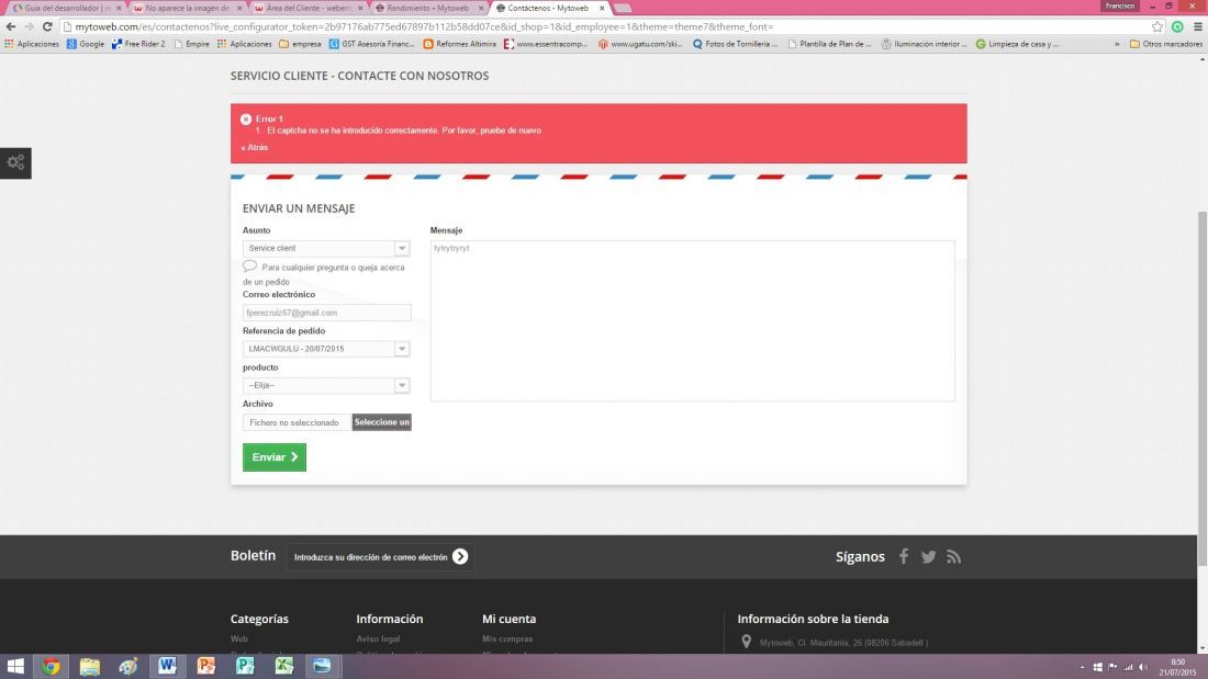

Al intentar registrar un cliente, no aparece la imagen del recaptcha, por lo que es imposible realizar dicho registro.
He intentado de desinstalar y volver a instalar dicho modulo pero sigue igual.

He limpiado la caché y sigue igual
Envío imagen

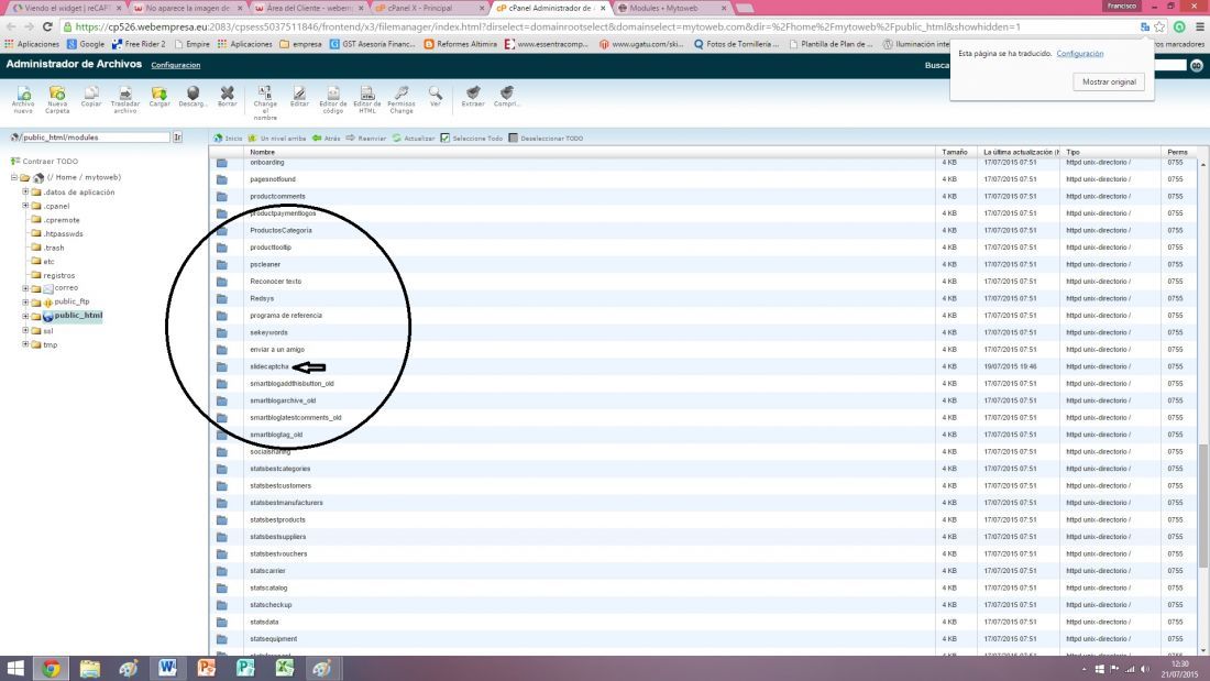

Respuestas: 274
no me aparece ningún archivo que se llame recaptcha
Si que tengo el archivo ContactController.php
No realizo ningún cambio por si acaso, pues el primer paso (rechaptca) no lo tenemos
Adjunto imagen

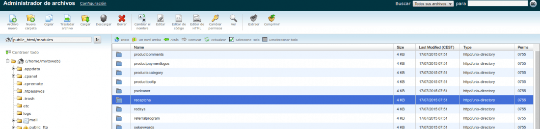

Me comunica un técnico que si dispone de la siguiente carpeta en la que tiene que realizar los cambios => public_html/modules/recaptcha/ como puede ver en la imagen adjunta.
