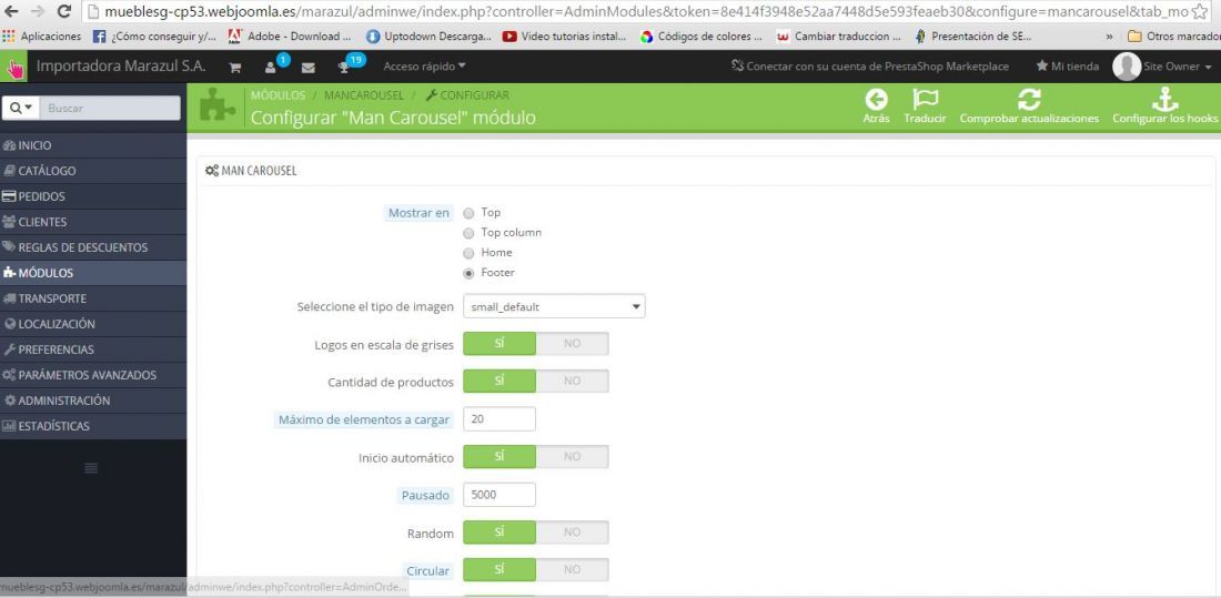

Hola amigos.
He instalado el módulo Man Carousel para colocar las imágenes de las marcas en un carrusel de imágenes en mi tienda, guiado por este artículo de blog https://www.webempresa.com/blog/item/1901-carrusel-de-logos-de-fabricantes-para-prestashop.html . Lo he instalado correctamente, lo he configurado pero no me muestra el módulo, ni en la página de inicio ni en ninguna otra página.
Veo en módulos=>posiciones de los módulos que este está instalado en displayfooter, displayheader, displayhome, displaytop y displaytopcolumn, sin embargo no me lo muestra al configurarlo en cualquiera de estas posiciones.
Por favor ayuda, debe ser muy facil pero por ahora no logro resolver el problemilla.
Dejo captura.

Verifica cambiándolo de posición pero en la configuración del modulo, por el momento no lo visualizo. De no mostrarse es posible que sea un tema de plantilla.

Gracias por responder.
Ya lo resolví. Era que había instalado la última versión que es la 1.3, lo eliminé e instalé la 1.2 que es con la que se dio el ejemplo en el artículo de blog y ahora si funciona perfecto.
Gracias de todos modos.
