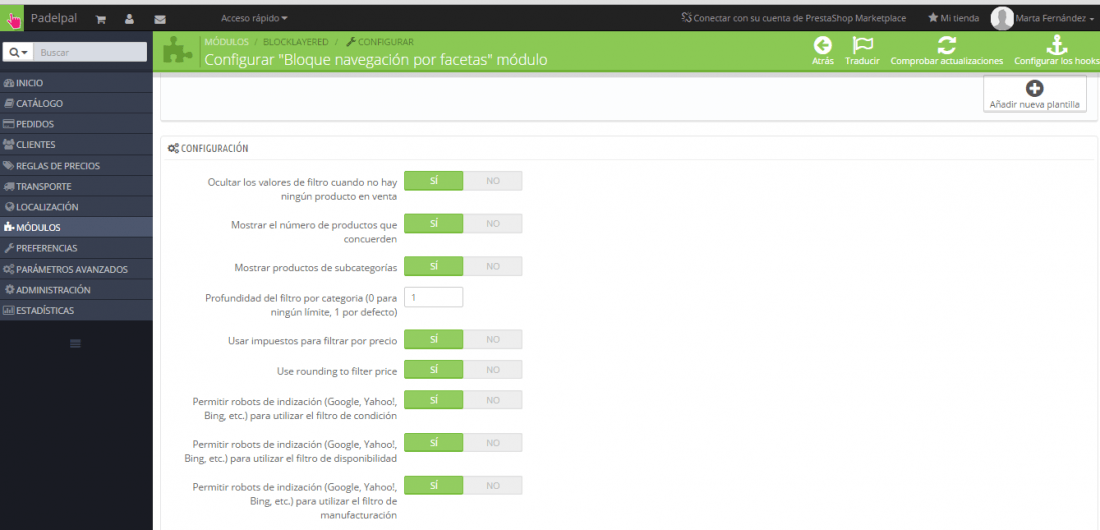

En la configuración del módulo he probado a activar y desactivar la opción "Usar impuestos para filtrar por precio", y nada, no hay manera, esté activo o no, siempre veo la franja de precio sin impuestos.

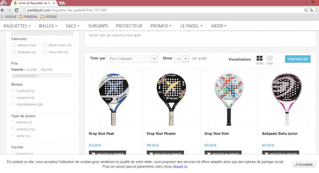

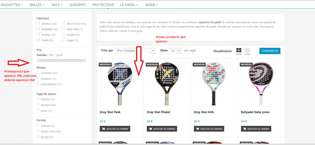

He desactivado la opcion que incluye impuestos y sigue ocurriendo lo mismo; Te paso un pantallazo, como puedes ver la pala màs barata es de 85€ y sin embargo en el filtro pone 70€, eso es porque no le incluye los impuestos.

Si realizas la acción poniendo el precio de inicio y final el mismo, como se muestra en la captura, pero con la opción de incluir impuestos en el módulo que te aparece?
En la imagen cuando tienes configurado como no incluir impuestos marca 70 y aparece un producto de 85

Actualmente lo tengo configurado como aparece en el pantallazo, asi esta correcto, no?

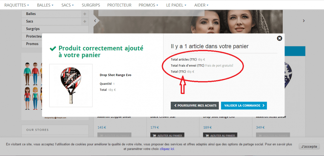

Eso sí, veo que al añadir un producto al carro da la sensación de que no se están aplicando impuestos.

En cuanto a la segunda parte de tu respuesta "da la sensacion", qué quieres decir? porque cuando incluyo productos en el carrito yo los previsualizo sin ningun problema con los impuestos incluidos, quiero decir, o los esta incluyendo o no, pero no sé a qué te refieres con que "da la sensacion".

Sobre con "da la sensación" me refiero a que cuando voy al carro de compra no veo el desglose de los impuestos, porque no queda claro que se esté aplicando algún tipo de impuestos.

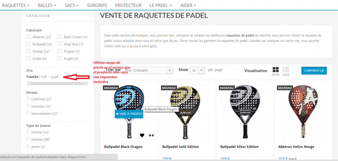

Volviendo al tema, el problema del modulo no es que no filtre, el unico problema es que lo hace sin incluir los impuestos de los productos, lo muestro en el siguiente pantallazo que ya envie hace unos dias:

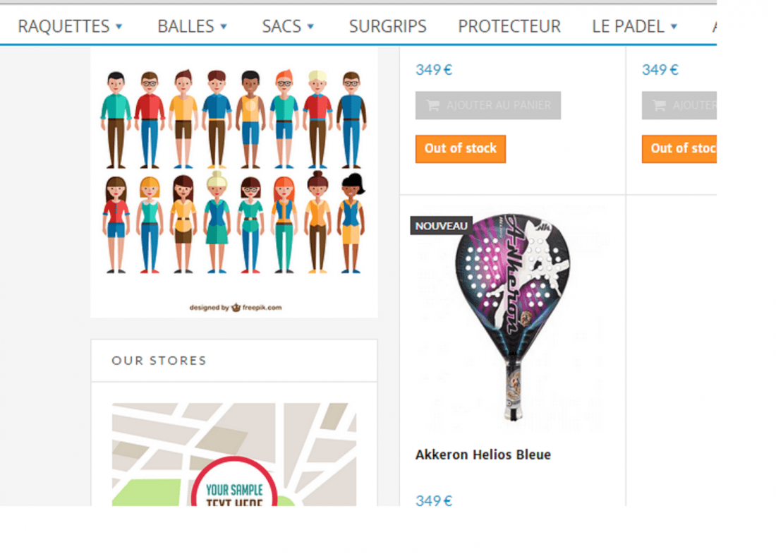

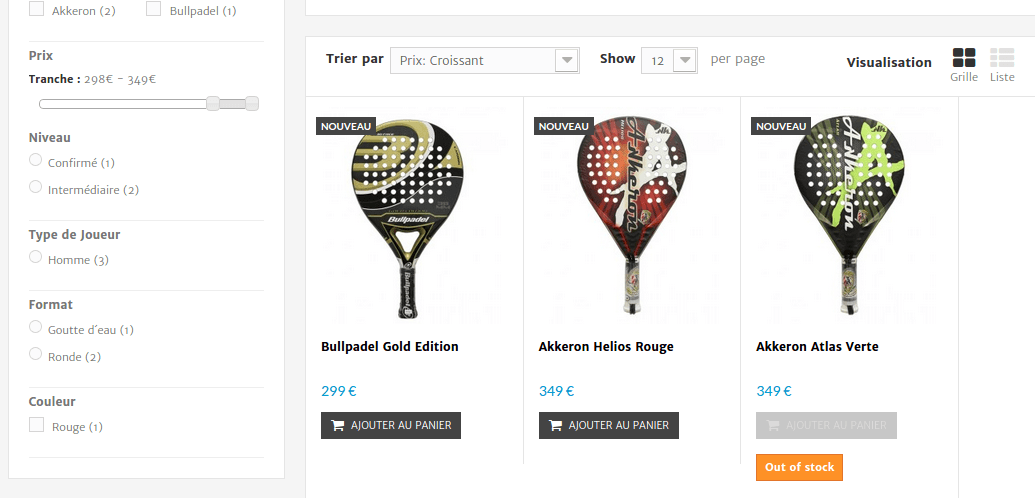

Es verdad que el rango con los productos mas caros no aplica este problema, unicamente es con el producto mas barato. Lo muestro a continuacion en los siguientes pantallazos:
Ademas, como ya mencionaba, la configuracion que tengo actualmente es la que se ve en el pantallazo (aunque, como ya explique, independientemente de que la opcion activar impuestos este activa o no, el modulo no filtra bien por precio.

He revisado en un sitio de pruebas y veo que efectivamente ocurre esto, que el primer precio del slide se muestra sin incluir el impuesto , asi cambies en el backend que te incluya impuestos. Es un rango excedente pero que si cubre todos los precios mostrados.
Parecería ser un bug del módulo, posiblemente se corrija en una futura actualización.
