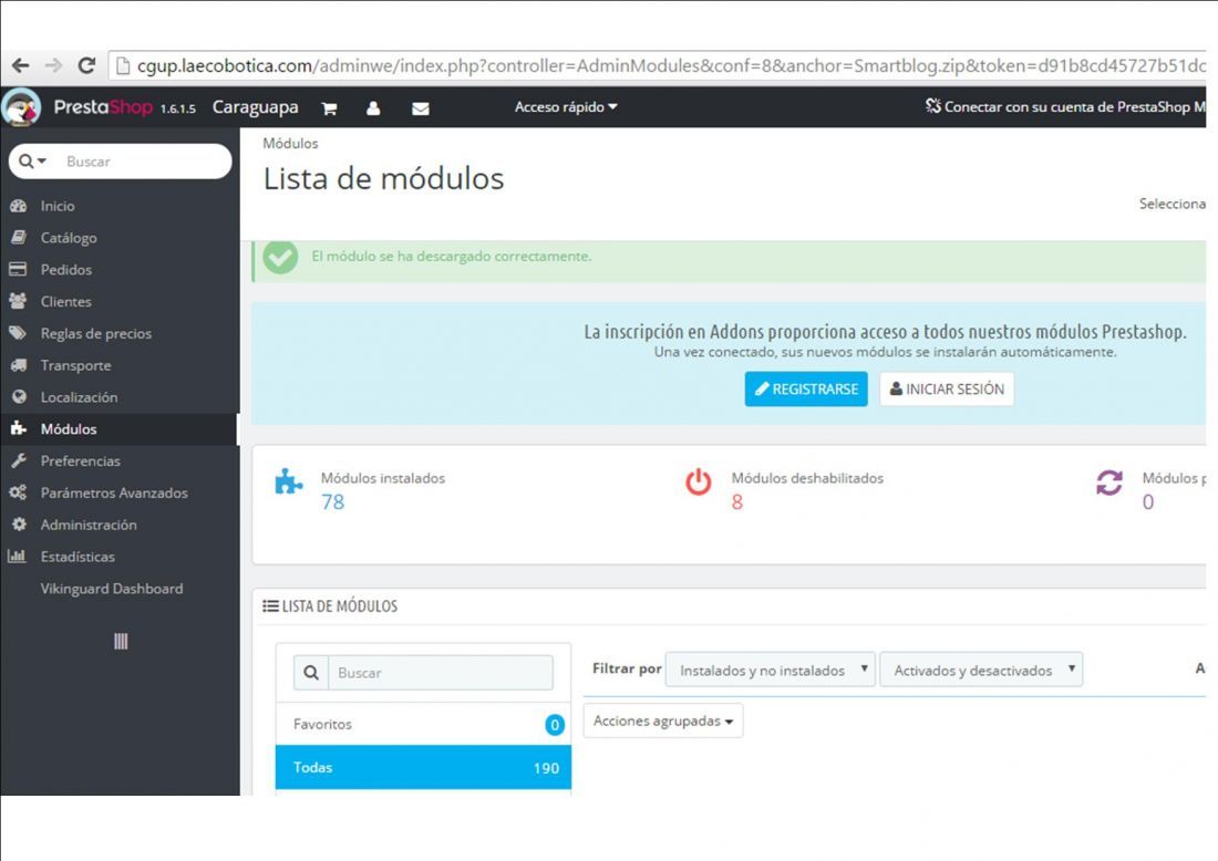

Cuando lo subo por medio de la herramienta "añadir nuevo módulo" , selecciono el archivo del módulo y presiono "subir este módulo" me devuelve un mensaje que dice "El módulo se ha descargado correctamente" dentro de un recuadro verde (mismo mensaje que me ha aparecido siempre que he subido cualquier otro módulo) Ningún mensaje de error.
Después de este proceso, normalmente me aparece el módulo nuevo en la lista de módulos y ya solo lo tengo que instalar y configurar, pero en este caso me aparece el listado en blanco y no aparece por ningún lado el módulo smartblog recién instalado.

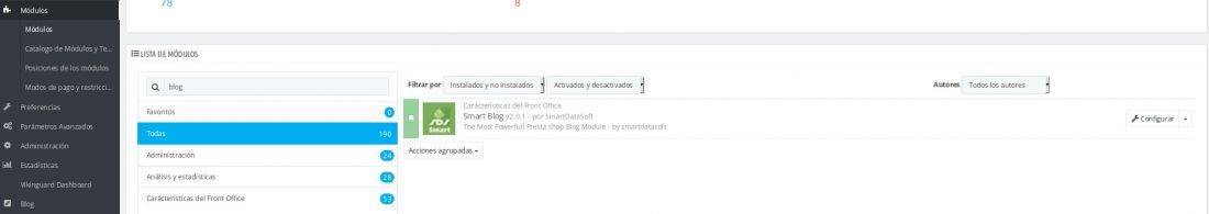

En la pantlla que adjuntas si buscas el módulo por blog o smart blog , te aparece alguna coincidencia?

Hola Jhon! No, no aparece ninguna coincidencia de búsqueda. Tengo otro dominio, pero que ya tiene el smartblog por defecto e instalé esta misma plantilla con la configuración original en otro subdominio para probar si pudiera ser problema creado tras la instalación de algun otro modulo pero el resultado fue el mism, no lo instala y tampoco arroja mensaje de error.

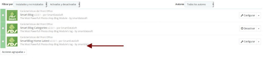

Acabo de instalarlo en una una instalación limpia del pack Calisto, y lo instala sin problemas como podrás ver en la captura:

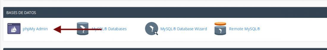

3.- Desde cPanel accede a Bases de datos ' phpMy Admin '

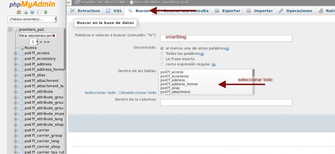

4.- Selecciona la base de datos que utiliza tu plantilla y pincha en la pestaña Buscar.
- En Palabras o valores a buscar (comodín: "%"): smartblog
- En Dentro de las tablas: selecciona todas las tablas y pulsa en continuar

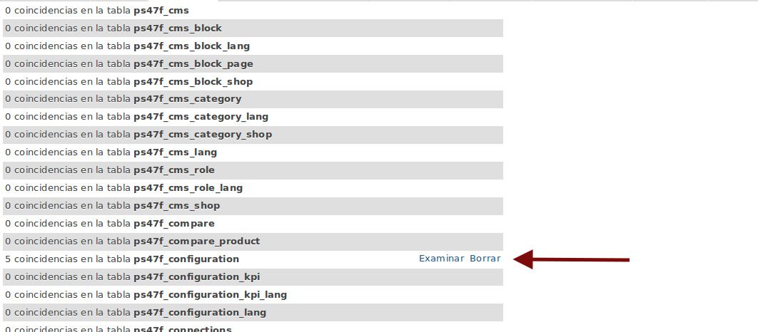

Te aparecerán todas las coincidencias sobre ' Smartblog ', pulsa en eliminar y elimina todas las coincidencias que encuentres.

Ya he borrado las 3 coincidencias que quedaban en la base de datos, los archivos en modules y en "calisto" y sigue sin funcionar. Ya solo quedan archivos de smartblog en mis otros dominios (laecobotica.com y cgup2.laecobotica.com) que supongo que no tendrían nada que ver, pero si me dices que las borre también aunque me quede sin blog en las otras pues las borro.
