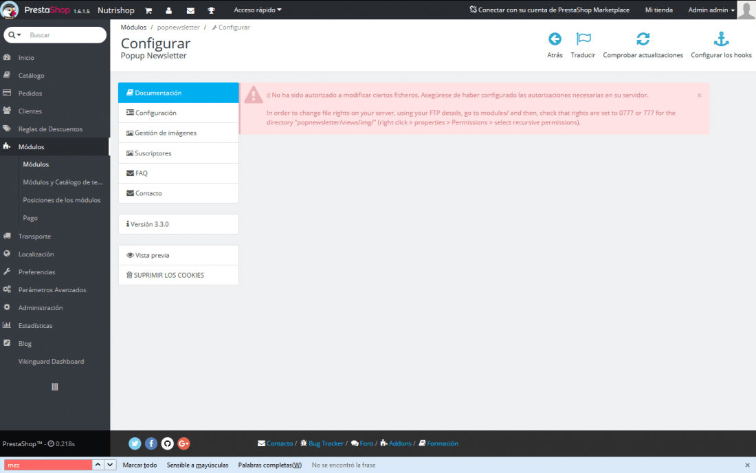

He entrado en configuracion en un modulo me indica algo de permisos del ftp.
Por si me podeis ayudar.
gracias y un saludo
🙁 No ha sido autorizado a modificar ciertos ficheros. Asegúrese de haber configurado las autorizaciones necesarias en su servidor.
In order to change file rights on your server, using your FTP details, go to modules/ and then, check that rights are set to 0777 or 777 for the directory "popnewsletter/views/img/" (right click > properties > Permissions > select recursive permissions).

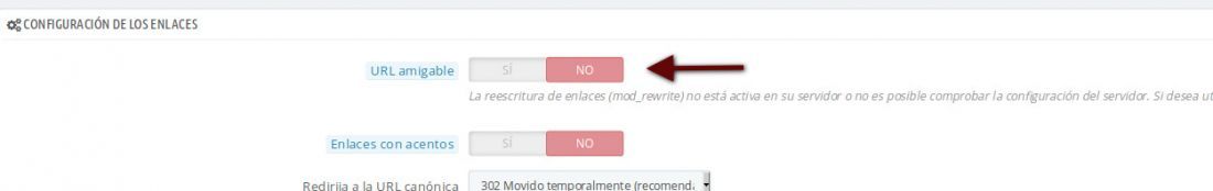

Prueba a regenerar el archivo .htaccess
.- Accede a preferencias -> SEO + URLs
.- En la sección Configuración de los enlaces el apartado ' URL amigable ' deja seleccionado en NO y Guarda.
.- Vuelve a activar las URL amigables y guarda de nuevo.
Comprueba si después de eso se soluciona el problema de los permisos.

He activado la opción para que stephan no cambie los permisos y los deje como están, también le pedí a un compañero de soporte que cambie los permisos de las carpetas del modulo y los dejara en 777 como te indica el aviso que muestras en la captura de pantalla.
Revisa si se corrigió el problema, si no se corrige veremos de instalar otro modulo con características parecidas.

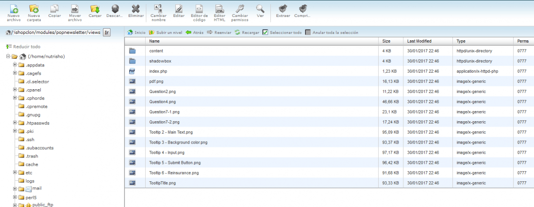

Setting 777 permission on an image folder is not a security issue since no PHP code is executed, all websites have some folders with 777 permission. We need this to be able to create image.
Regards,
Alexis
Customer Service - PrestaShop Addons
Dice que no hay problema de seguridad haciendo los cambios.
Le he dado acceso a la tienda clon y ha cambiado todos los archivos de esta imagen que os adjunto con permiso 777 y el modulo ya no pide ese permiso.
