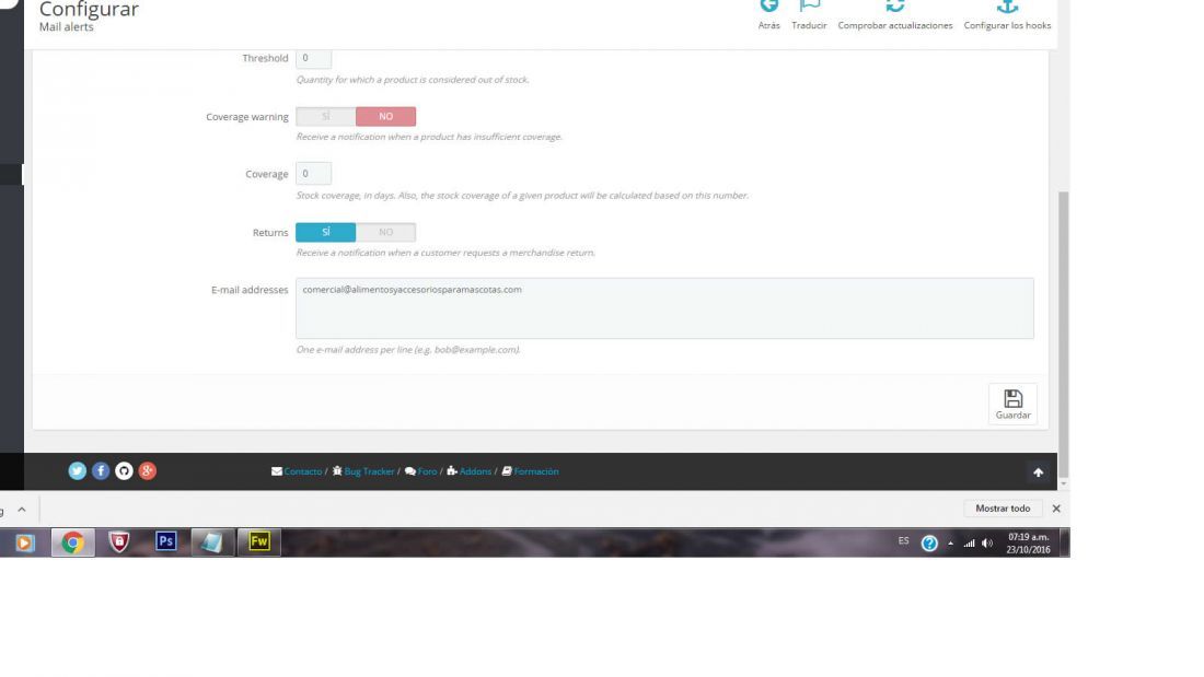

Hola este tema ya lo habia tratado y lo considere cerrado ya que efectivamente al buscar en ingles si me aparcio el modulo alertas por e mal, lo instale y lo configure y pensé el lio estaba resuelto, pero No, no me están llegando las alertas para anunciar que hay nuevos pedidos. el modulo como digo, se instalo y se configuró bien.

Envíanos una captura de pantalla de la configuración del módulo.

es la misma configuracion que tenia en la otra tienda

esta bien configurada
