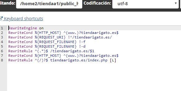

Para que dos sitios web funcionen en carpetas lo has configurado con .htaccess?

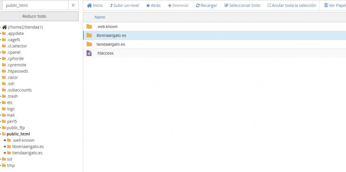

Cómo es la estructura de carpeta y cual es tu dominio principal, envíanos algunas capturas de pantalla.

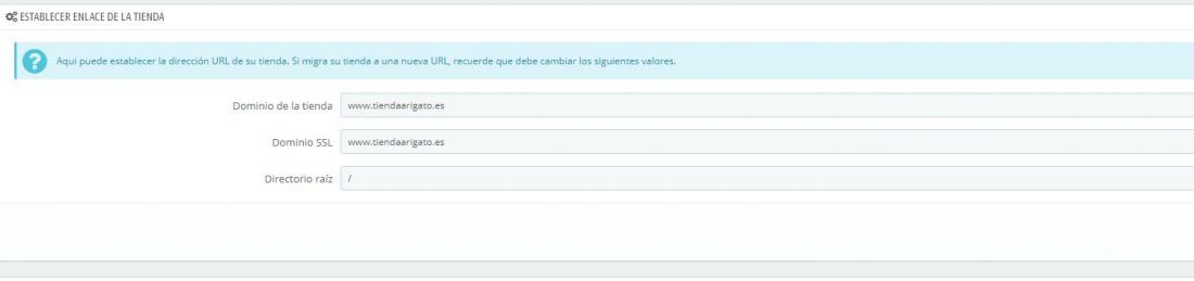

También envía captura de pantalla para ver como tienes: Preferencias > SEO y Urls, la sección de ESTABLECER ENLACE DE LA TIENDA

Adjunto las capturas.
Respondido : 10/04/2018 5:46 pm
Algo que podrías probar es eliminar o comentar el .htaccess principal y luego mover todo el contenido de la carpeta tiendaarigato.es a public_html, ya que entiendo que es tu dominio principal.
En la otra carpeta, supongo que también hay un sitio web, es un dominio adicional?, te sucede lo mismo?
