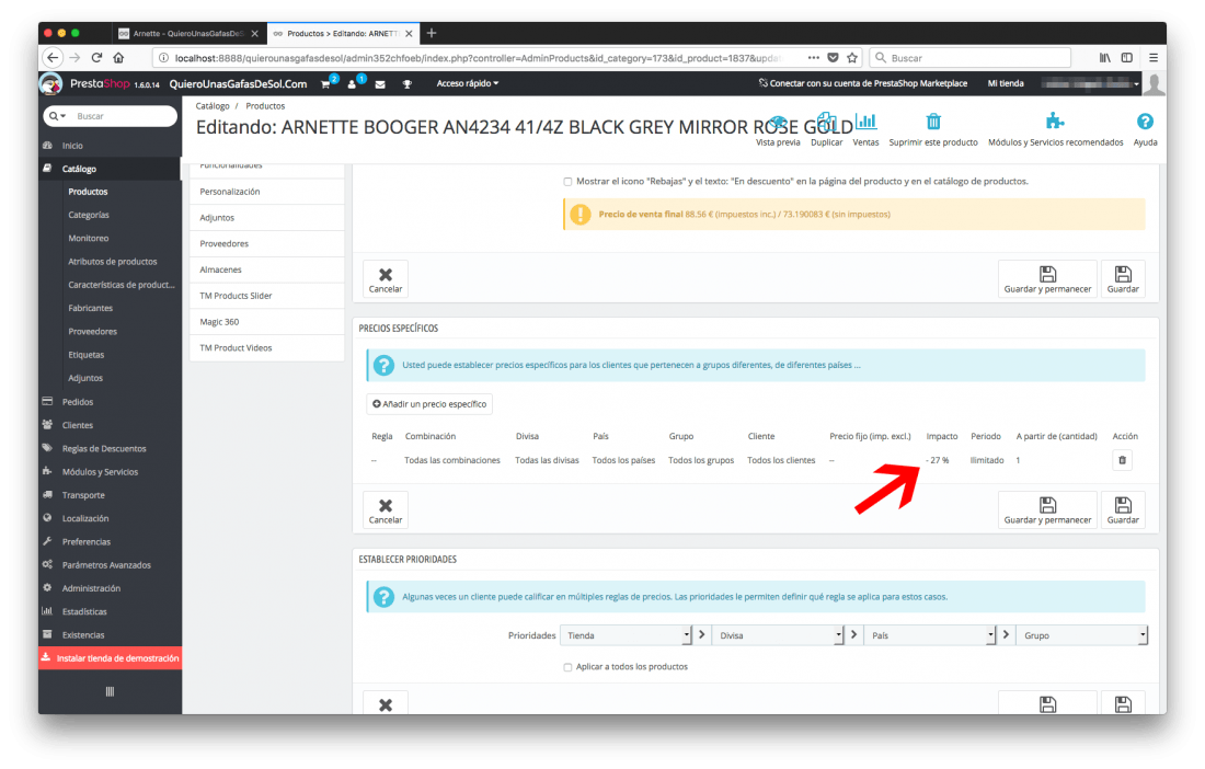

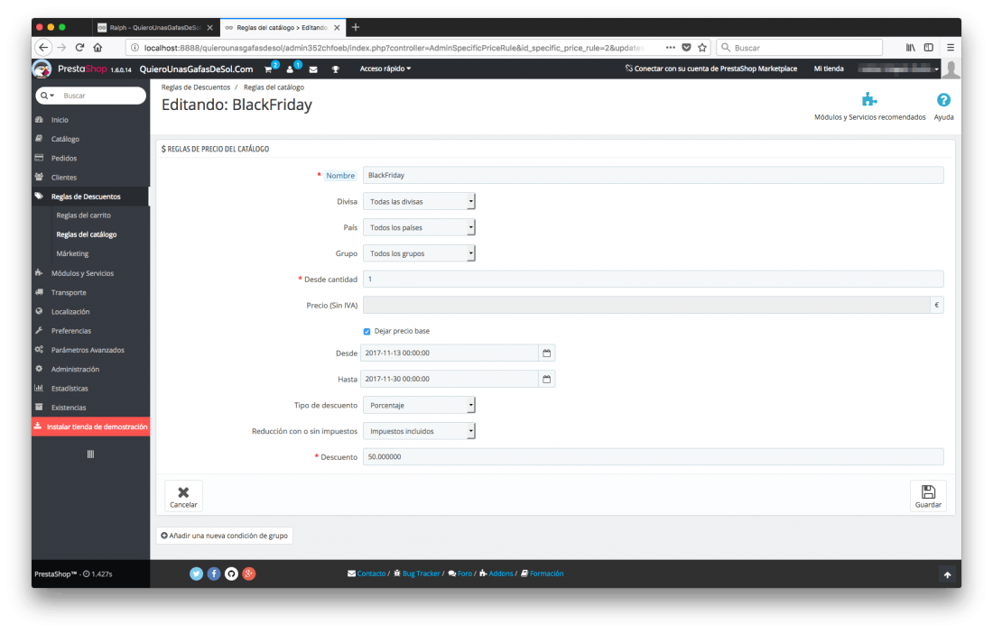

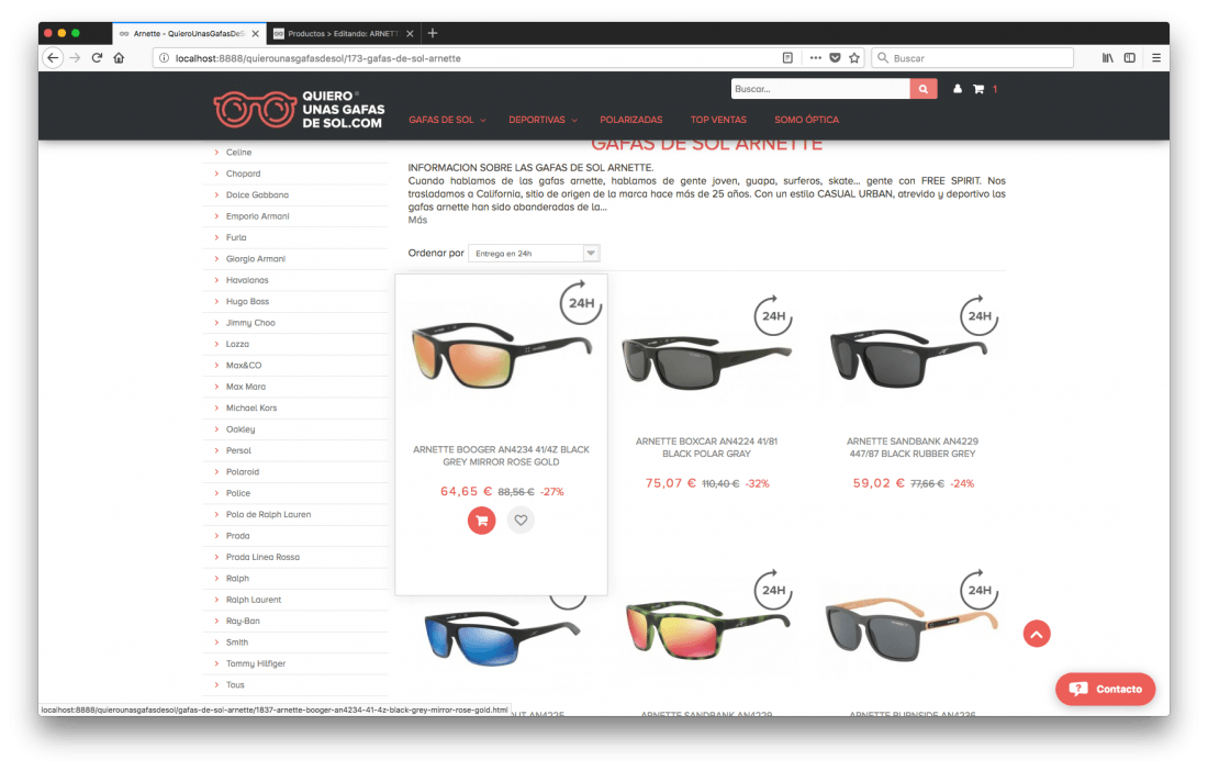

Hola, querría saber si lo que me sucede es normal. Como he indicado en el título, he creado una regla de descuento (para todos los productos):

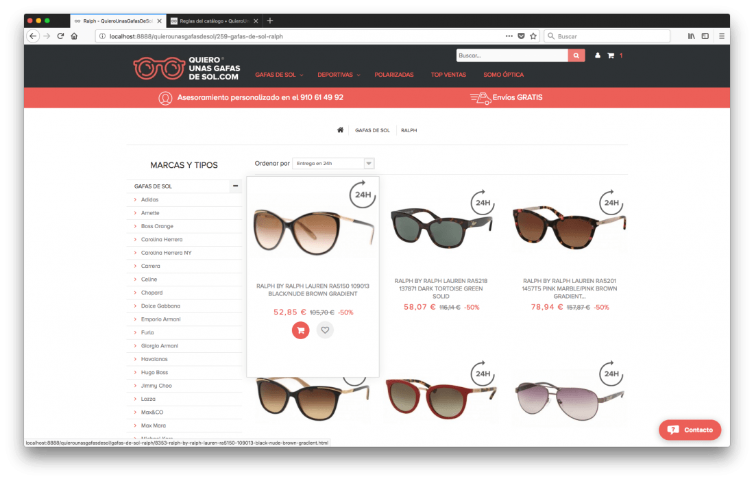

El problema es que únicamente se me aplica a productos que no tienen ya un descuento particular que he incluido cuando di de alta el producto. En la siguiente captura se ve que se aplica el descuento del 50% a los productos que inicialmente no tenían un descuento.
Por el contrario en el siguiente producto ya tenía un descuento:
Y no se me aplica la regla del 50% que he creado.
No se si esté comportamiento es normal o está habiendo algún error.

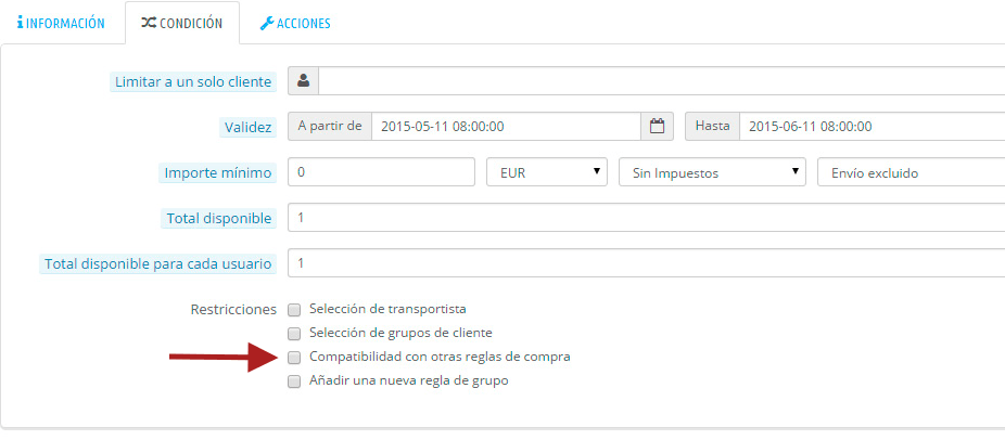

Tienes la posibilidad de demarcarlo como acumulativo, esto aparece en condiciones " Compatibilidad con otras reglas de descuento " cuando se crea una segunda regla de descuento, desde ahí se le puede decir si son o no acumulativos.

Hola Pepe, la solución que me planteas creo que es para Reglas del Carrito, en Reglas del Catálogo no me aparece eso que me indicas.

Hola Pepe, la documentación que me mecionas ya la había visto, aun así la he vuelto a repasar. Al crear la regla del catálogo no tengo problemas, es más dicha regla se aplica a los productos que no tienen marcado un precio específico (ver campturas del primer comentario). Lo que busco es que la regla del catálogo que he creado prevalezca o se sume sobre la regla de precio específico para los productos que tengan esta.
No se si són incompatibles y las reglas de precio espécificas para los productos son incompatibles con las reglas del catálogo. Todo esto lo quiero porque yo tengo productos ya rebajados (con precio espécifico) y por ejemplo quiero sumarle ya sea por campaña de navidad, blackfriday, rebajas... una regla de descuento a todo el catálogo, pero como indico solo se aplica esta última si el producto no lleva asociado un precio específico.

Lo que tengo es una regla de catálogo que si te fijas en la captura (es la misma que la del primer comentario) afecta a todo le catálogo y todos los grupos de usuario.
Por otro lado cuando añadí los productos existe una opción que se llama "Precio Específico", en dicha opción sólo a algunos productos le especifique un descuento individual al producto, es la siguiente captura:
Ahora, a los productos que especifique un descuento específico (primera captura) no se le aplica la regla que he creado del catálogo. Pero a los productos que no especifiqué un descuento particular si se le aplica.
Por ningún lado tengo creada una "Regla del carrito" ni níngún otro tipo de regla del catálogo, sólo la indicada en la captura uno.
No se si el descuento individual al producto prevalece sobre las reglas del catálogo. En este caso me parecería un fallo en la funcionalidad de prestshop enorme ya que esta a la orden del día que sobre un producto ya rebajado por cualquier motivo se le pueda volver a hacer otro tipo de descuento.

Disculpa Pablo, pero ya te comente que los cupones no tienen nada que ver. Yo no tengo creado ningún cupón (por favor revisa los comentarios anteriores)

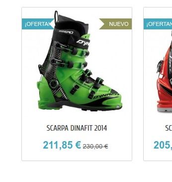

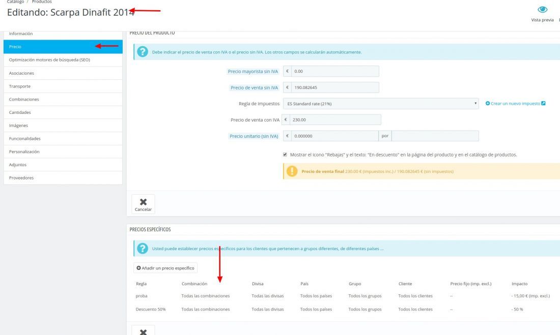

Para realizar la prueba primero tienes que crear un precio especifico en el producto (por ejemplo un descuento del 10%) y lueg el problema esta está entre ese precio específico y las reglas que veo que tienes un descuento del 15€ y otro del 50%, no se si ambas son REGLA DEL CATÁLOGO.
Pero por lo que veo el producto que me comentas no tiene asignado un precio específico, cuando le asisgnas un precio especifico en la columna Regla parace - (en tu caso: Proba y Descuento 50%)
Por lo que veo en tus capturas de las imagenes de las botas se te está aplicando el 15% pero no el 50%, el 50% por lo que veo se aplica una vez estas en el carrito. Yo querría que se mostrara antes de añadir al carrito.

He revisado la documentación de PrestaShop y veo que los precios específicos de los productos prevalecen sobre las reglas de catálogo.
Es decir, si a un producto se le pone un descuento desde precio específico, no se verá afectado por las reglas de catálogo, ya que precisamente está pensado para poner descuentos concretos.
