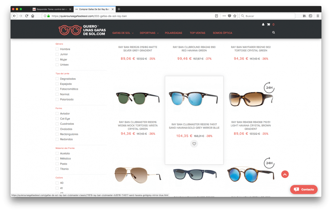

Una imagen de ejemplo:
Lista de productos: Para RAY BAN CLUBMASTER RB3016 114517 SAND HAVANA/GOLD GREY MIRROR BLUE me dice que no está disponible para envios en 24h ($product.quantity me indica que es 0)

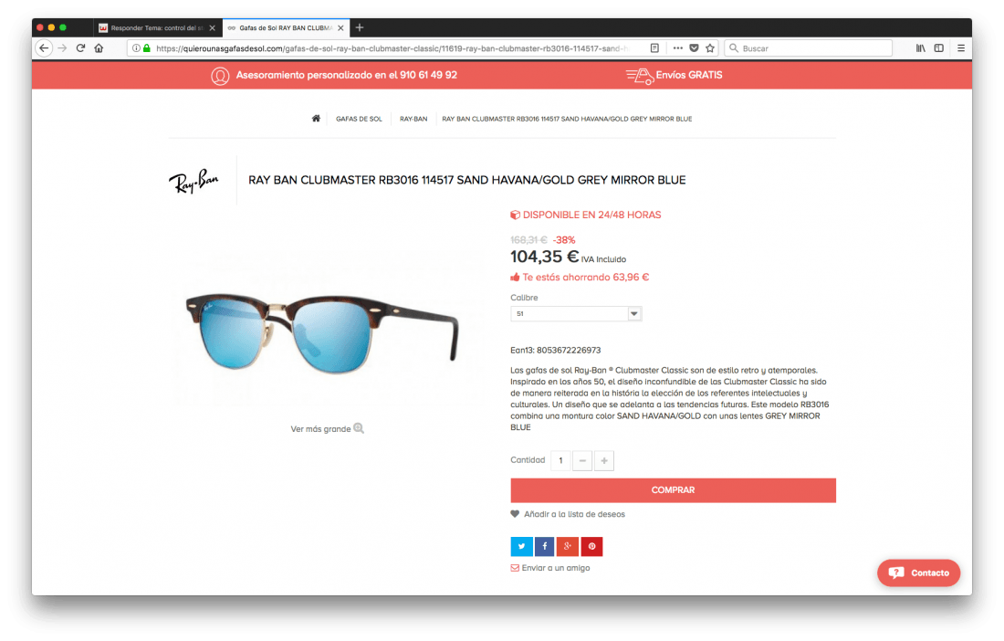

Si entro en la gafa. Para el atributo Calibre 49 no hay stock y se muestra que en envío es en 7/15 días
pero para el Calibre 51 si existe stock y se muestra Envío en 24/48 Horas
A mi forma de verlo para este producto si existe estock por lo que quiesiera en en la lista de productos me tomara $product.quantity como que realmente hay stock.
