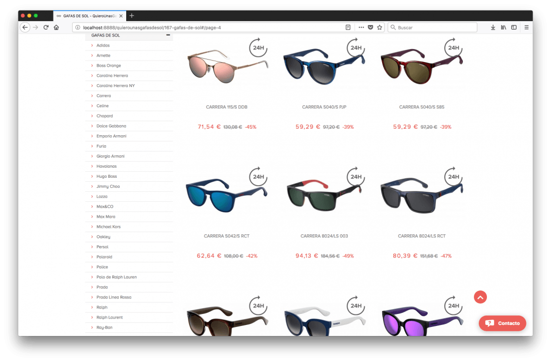

Hola, a ver si alguíen puede echarme una mano con esto. En prestashop cuando estás en la lista de productos y cambias de página a través del menú de paginación de la parte inferior, por defecto vuelve arriba y te enrasa la vista de la ventana con la primera línea de productos. Ejemplo:

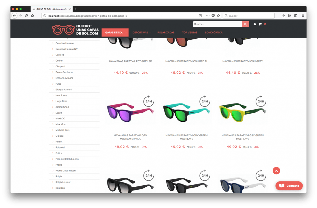

Esto está perfecto, el problema viene cuando has configurado un menú fijo, que al volver arriba pues se come parte de la primera línea de productos. Ejemplo:
