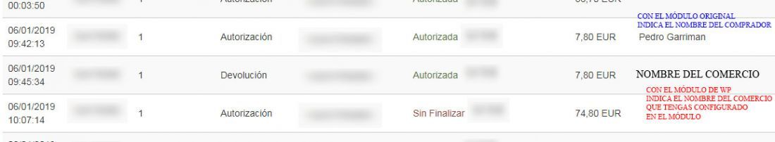

No hay problema Luis. A ver si te vale la captura con las indicaciones que te he puesto.
La captura es dentro de canales.redsys.es, en el apartado "Consultas". Hay una columna muy útil. La columna "Titular". Con el módulo original, en ese lugar, aparecía el nombre del pagador. Ahora aparece el nombre del comercio que se haya puesto en el módulo de Redsys.
Espero que te sirva.

Hola Pedro,
Gracias por tus indicaciones. Paso nota a nuestro desarrollador del módulo para que revise tus indicaciones y vea si es posible implementar el cambio que citas en nuestra versión del citado módulo de RedSys.
No te puedo garantizar que lo implemente ni en que tiempo lo hará en caso de que sea viable el cambio.
Gracias por tu colaboración y feedback. 🙂
