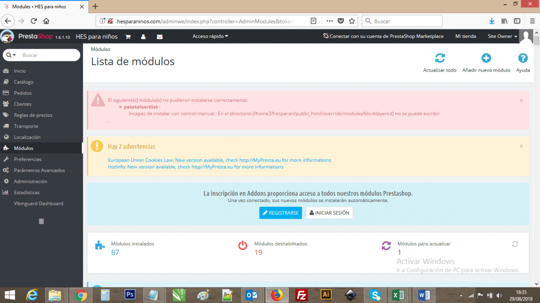

He adquirido un módulo en Prestashop Addons y cuando lo voy a instalar me da un error del que adjunto pantallazo.
Pregunté al soporte de Addons y me dice que el módulo necesita acceder a la carpeta override para copiar unos archivos pero que no tengo permisos suficientes para ello.
¿Me podéis decir cómo dar esos permisos?
Respondido : 31/08/2018 9:12 am
Respuestas: 231
Con el ayuda de soporte de webempresa ya he conseguido resolverlo. Había una carpeta a la que intentaba acceder el módulo que no estaba creada, me la han creado y ya se ha instalado correctamente.
