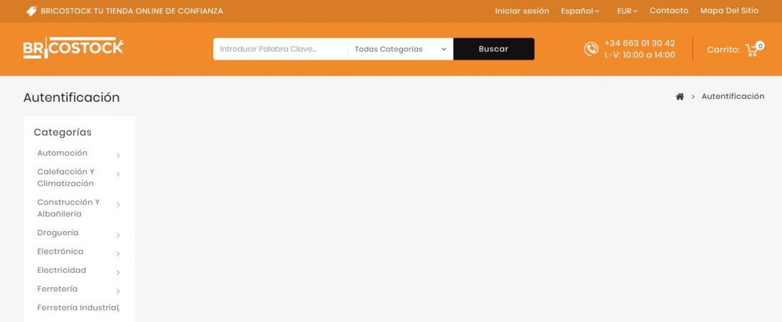

Estoy intentando crear un nuevo cliente a través de la web pero no me deja, pongo el correo electrónico y cuando doy a crear cuenta se queda la pantalla en blanco y no hace nada.

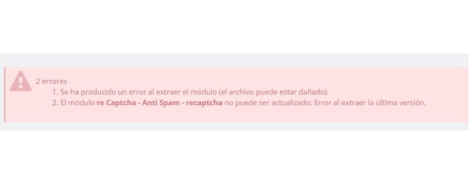

Al intentar actualizar el modulo ReCaptcha me da el siguiente error (ADJUNTO IMG). Puede ser el problema por el cual no se puedan crear cuentas nuevas de usuario?

Estas utilizando la versión V1 del captcha, esta version ya no esta operativa y el plugin que tienes instalado no sirve.
.- Elimina el plugin sigue los pasos de esta entrada del foro para instalar la versión v2 de Captcha
Nota: tienes que volver a dar de alta el dominio en captcha de google y acuérdate de tomar nota de las claves públicas y privadas, te harán falta para el módulo.
