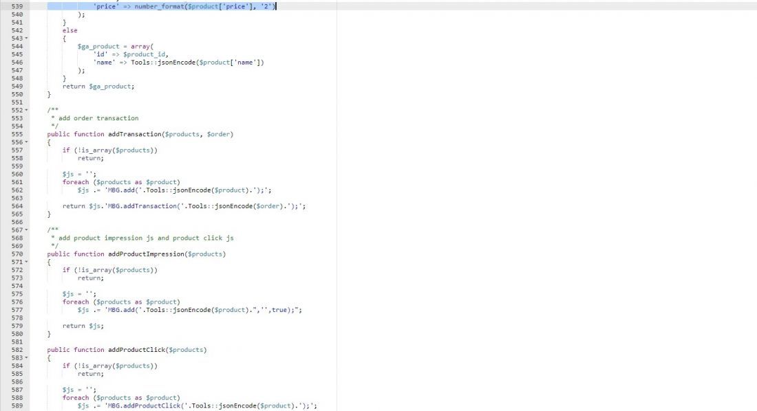

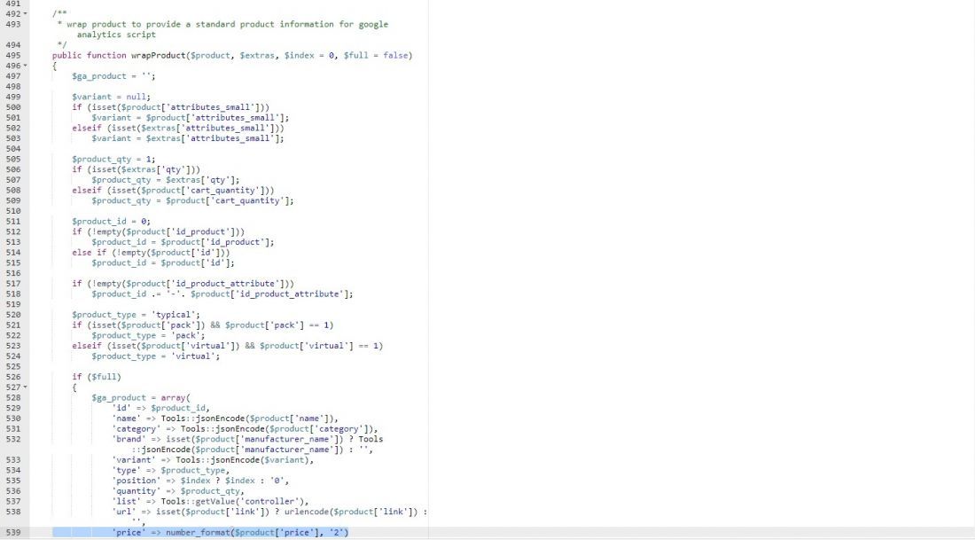

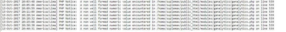

Hola tengo instalado un modulo de google analytics pero al revisar el error log veo que brinda error en la linea 539 del modulo google analytics, que se puede hacer al respecto.

No veo que muestre un error sino una advertencia, en caso de que te siga dando problemas puedes probar insertando el código de Google Analytics de forma directa en la plantilla.

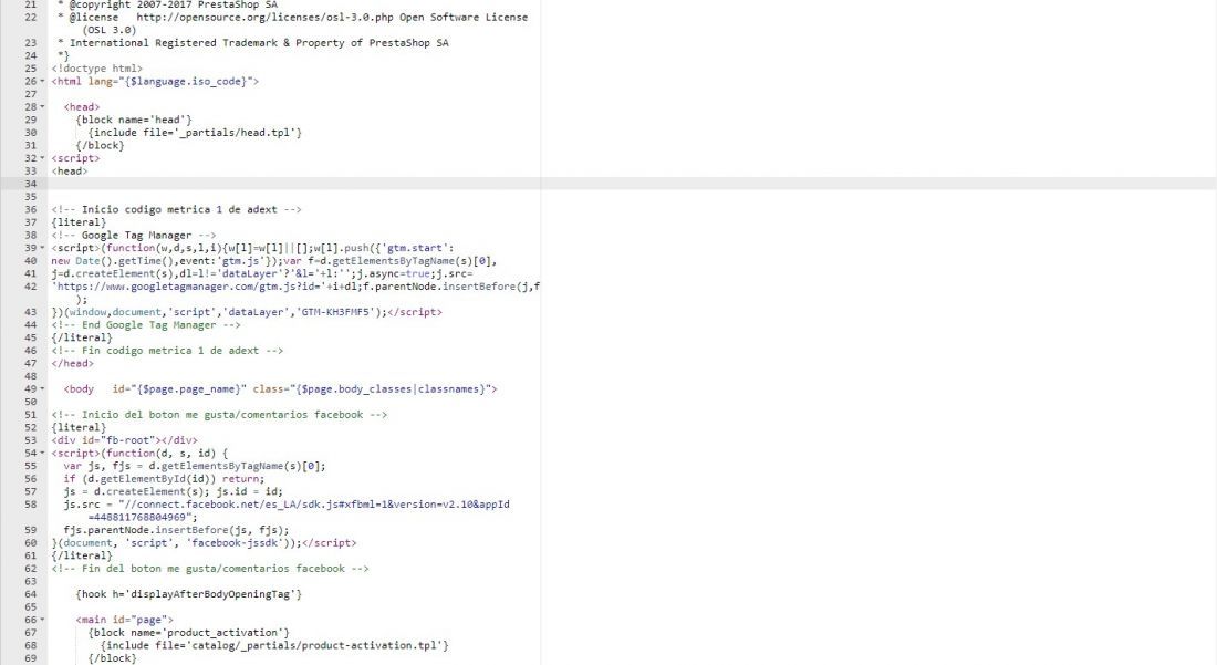

Cuando agrego el codigo en la linea 34 le doy guardat y es ahi donde me aparece el error 404 lo borro y se elimina ese error 404 cuando lo hago instalando el modulo no me genera error 404 pero si un error en la linea 539 del modulo google analytics
la ruta que uso es public_html/themes/lava0306/templates/layouts/layout-both-columns.tpl

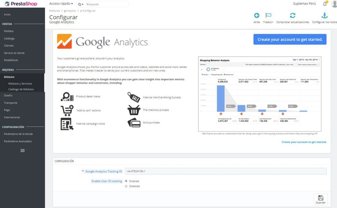

adjunto imagen de la configuracion del modulo

Hola Juan,
PrestaShop 1.7.x aún está verde en algunas cuestiones, una de ellas es la compatibilidad de determinados módulos con la versión de PHP.
¿Has probado a bajar tu versión a PHP 7.0 en lugar de la 7.1?
Mi consejo en estos casos siempre es la integración de analytics manualmente en el código del archivo head.tpl, entre las etiquedas <head> y antes de la de cierre </head>
