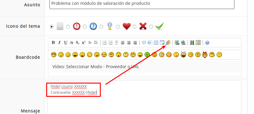

¿Cómo os paso el user?
Respondido : 03/06/2017 6:37 pm
Respuestas: 23273
Hola Jorge,
Utilizando la opción, al responder el post, "Ocultar el Texto a Invitados".
