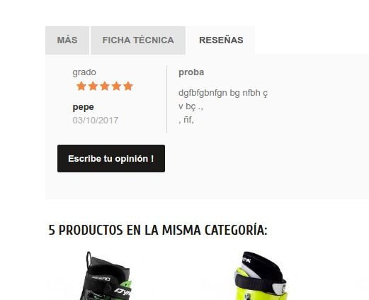

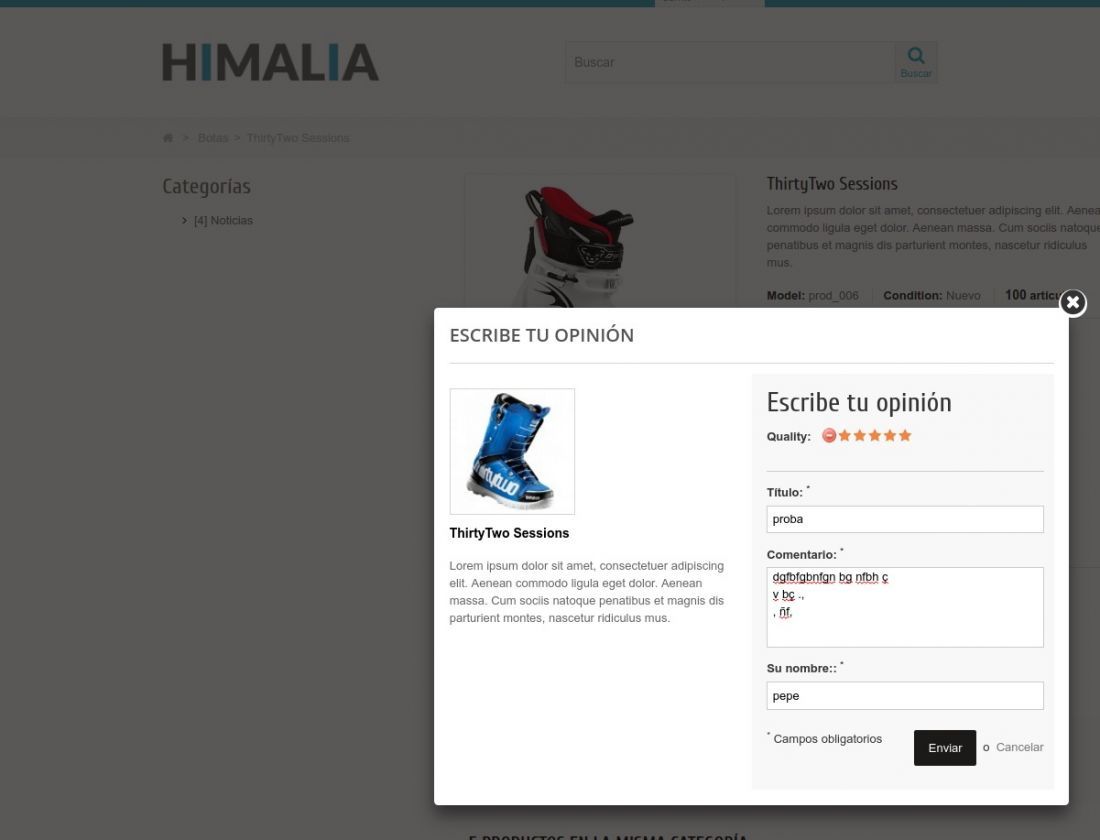

Hola Jorge.
Lo estoy probando en un pack himalia y no veo ningún problema.
En esta entrada del foro se comenta el tema -> https://www.webempresa.com/foro/41-Preguntas-sobre-PrestaShop/131142-M%C3%B3dulo-comentarios-sobre-productos.html
En esta entrada de prestashop ofrecen una solución para la versión 1.5 pero tiene que funcionar también para la 1.6.
Recuerda primero realizar una copia del archivo antes de modificar nada.
