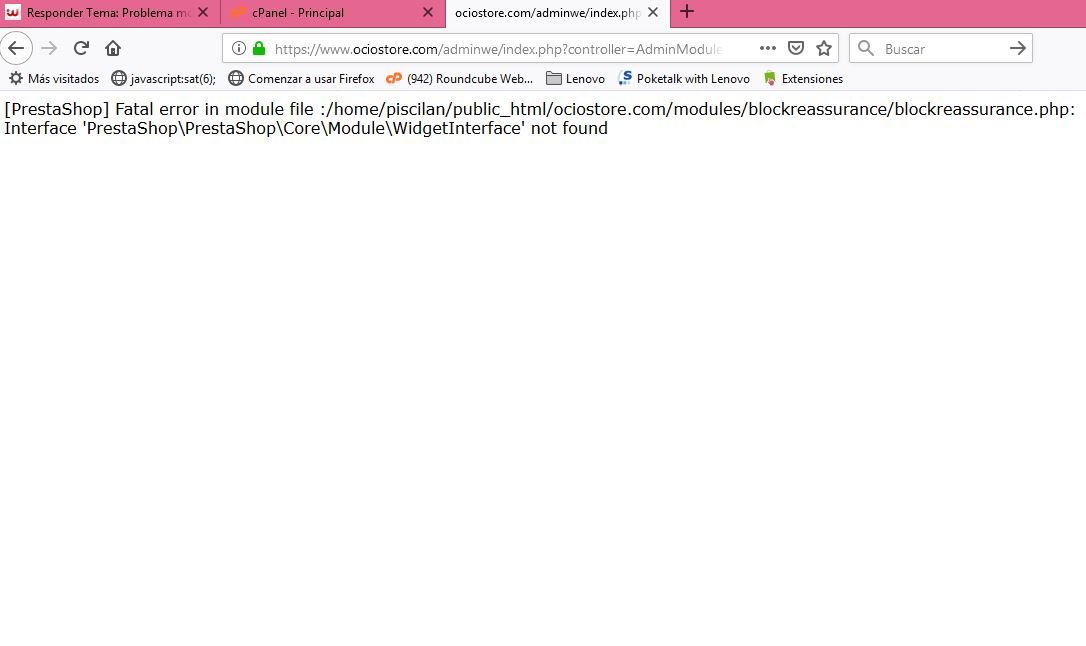

Es decir, cuando clico en "Modulos" para intentar buscar otras opciones de solución me devuelve el siguiente error:
[PrestaShop] Fatal error in module file :/home/piscilan/public_html/ociostore.com/modules/blockreassurance/blockreassurance.php:
Interface 'PrestaShopPrestaShopCoreModuleWidgetInterface' not found

He borrado todos los archivos que empiezan por ps_ en módulos y sigo sin poder entrar a los módulos. He limpiado historial, y caché y nada.
Aparece esto cuando pulso en "Modulos"

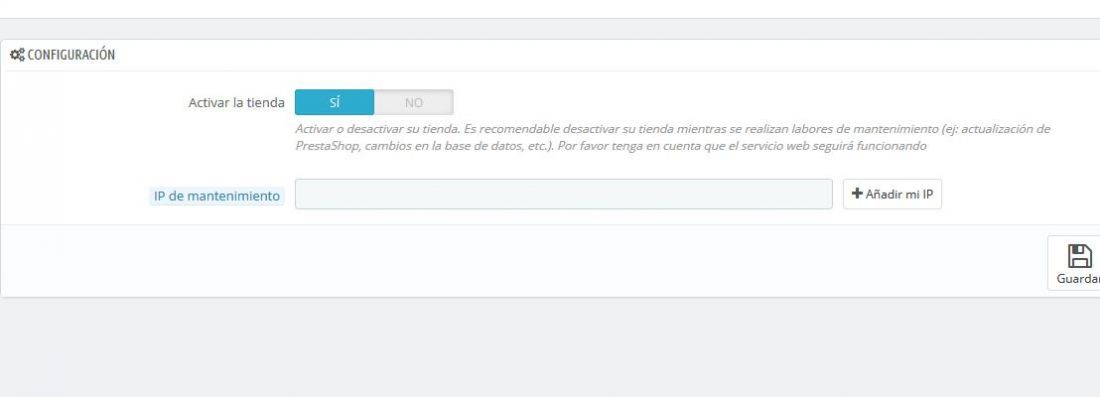

En cuanto a qué está en mantenimiento, no la tengo en mantenimiento:
Y le he dicho a otra persona que acceda a la web y ha podido acceder.

Accede a módulos y revisa si tienes el modulo " blockreassurance ".
Si tienes la carpeta del módulo la eliminas.
Revisa si después de eso puedes acceder a los módulos.

Si tenia el módulo que indicas y lo he eliminado, pero el problema persiste. Antes y después de borrar caché, historial, etc. Sigue sin funcionar 🙁
Alguna otra solución?

Elimina tambien el modulo " contactform "
Revisa y nos comentas...

He eliminado "contactform " y nada, pero me he dado cuenta de que todos los módulos que me has dicho que eliminase estaban creados hoy a las 14.44hrs. Por lo que he eliminado también uno que se llama "welcome" y ahora si puedo acceder a los módulos. Asi que esa parte resuelta.
