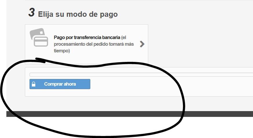

Tengo instalado el módulo de Stripe desde hace un año aprox.
Desde hace unos días, no funciona. no aparece en la web. Me he dado cuenta hoy :blush:
En lugar de los datos para la tarjeta aparece lo siguiente:
Por probar, si le doy a "comprar ahora" no me lleva tampoco a la página de pago, simplemente cambia la url a la siguiente: Contenido solo visible a usuarios registrados

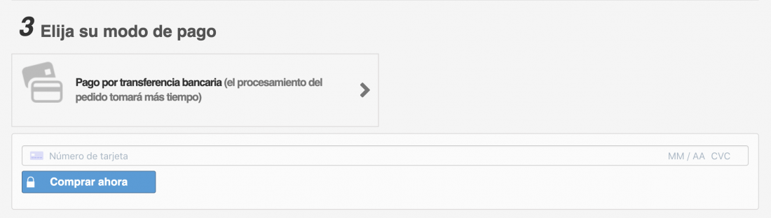

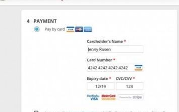

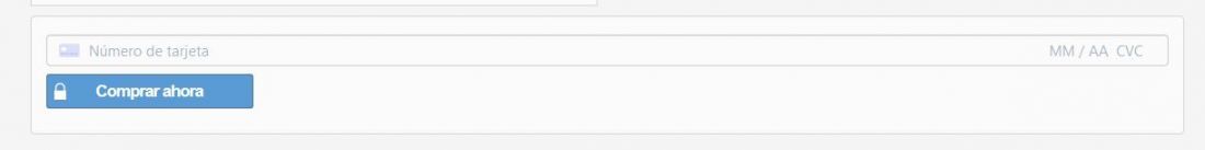

El único "pero" que tengo actualmente es que el módulo de stripe se muestra asi:
Y se debería ver asi:
O, en su defecto, agregar una fotito o texto donde se indique "Pago con tarjeta"
Cómo puedo hacerlo?

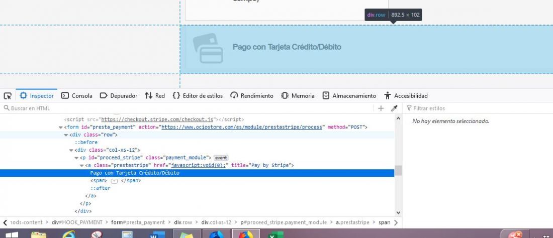

Adjunto captura de cómo se muestra desde Chrome:
Según veo el código fuente generado por la página web el campo correspondiente a Pago con tarjeta mediante stripe se inserta mediante un Iframe que llama a funciones propias de Stripe, no creo que sea un problema de tu sitio. ¿En tu cuenta de Stripe no se te permite elegir el estilo del formulario que deseas mostrar al comprador? o desde el módulo de configuración de stripe en tu sitio web, ¿No hay alguna opción que te permita elegir el estilo? ¿Podrías indicarme qué módulo estás utilizando como pasarela de pago? Por favor.

¿En tu cuenta de Stripe no se te permite elegir el estilo del formulario que deseas mostrar al comprador? o desde el módulo de configuración de stripe en tu sitio web, ¿No hay alguna opción que te permita elegir el estilo? - No, he revisado todo, desinstalado y reinstalado y no veo ninguna opción que se ajuste a ese detalle.
En cuanto a los módulos, estos son los que tengo actualmente activados:
Y este el módulo de carrito:
Activando y desactivando opciones de ambas sigue igual
¿Qué puedo hacer?

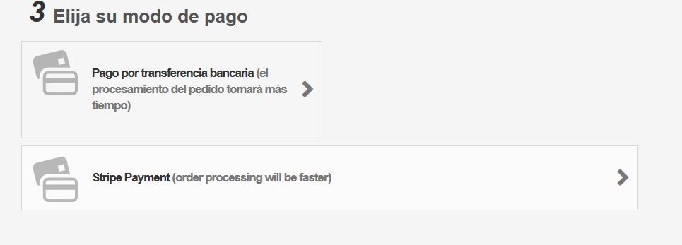

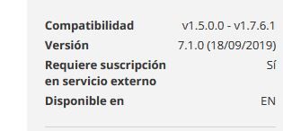

Pero bien, este nuevo módulo que funciona correctamente, no está en castellano, lo que es una faena. Está el Front End en inglés.
No existe la carpeta "Translations" para Español en el módulo.
Aparece asi:
Y Necesito cambiar "Stripe Payment" por "Pago por Tarjeta" y eliminar la frase "order procedesed will be faster"
Cómo lo hago?

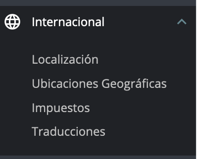

Has revisado usando la herramienta de traduccion del propio PrestaShop? Internacional -> Traducciones (Ver imagen), busca traducir los módulos
Si es un módulo de pago si que debería estar pensado para que sea traducible en varios idiomas, has consultado esto con los desarrolladores?

Si lo he mirado, pero no hay ninguna expresión de las que necesito cambiar.
En cuanto al módulo, yo también creo que debería ser traducible. Pero no lo es, y lo pone de entrada: Idiomas: Inglés.
Hay alguna manera de traductirlo a través de los archivos?
Con la herramienta de Firefox puedo cambiarlo:
Pero luego no soy capaz de localizar el archivo en el administrador de archivos.
Respondido : 09/10/2019 5:46 pm
Es posible que entonces las cadenas de texto esten dentro del módulo incluído en la programación.
Al ser un módulo de pago no podemos probar, algo que puedes hacer es el archivo .zip del módulo, descomprimirlo en tu máquina local y luego con alguna herramienta como notepad++ buscar esos textos en toda la carpeta, te localizará los archivos que necesitas cambiar.
Si tienes dudas envíanos capturas de pantalla.
