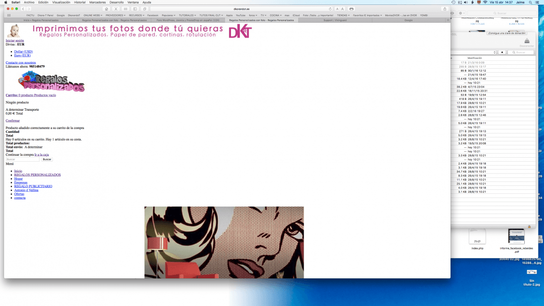

Si lo activo ocurre lo de la pantalla que he adjuntado en el primer post, lo curioso es que en el resto de tiendas no ocurre este error.

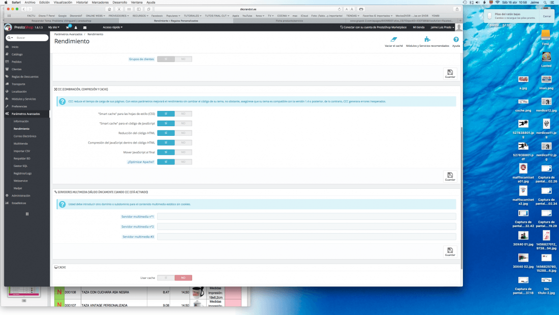

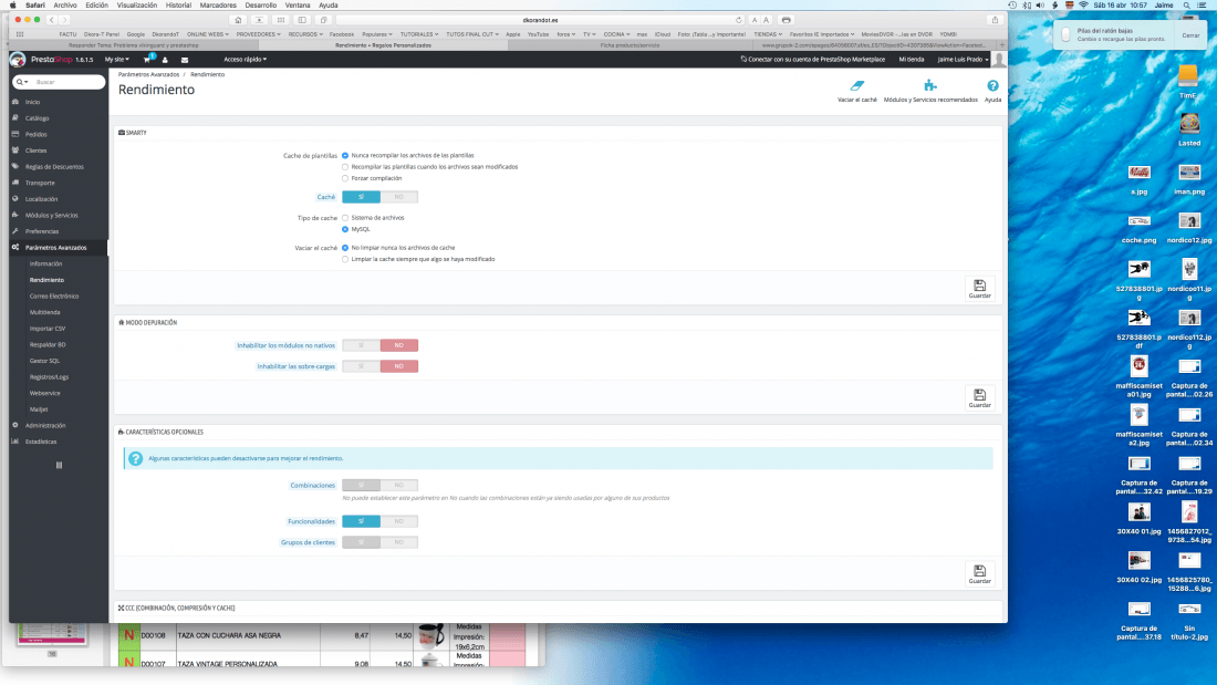

Puedes adjuntarnos una captura de pantalla de ' Parámetros Avanzados - Rendimiento '
Adjuntamos la captura de toda la pantalla.

adjunto captura

Respuestas: 42281
Hola Jaime.
Desactivaste el smart cache? porque lo veo bien.
Respondido : 16/04/2016 11:25 am

Respuestas: 42281
Hola Jaime.
Lo que veo es que te al activarlo te carga una hoja de estilos vacía, osea que no te carga ningun estilo de la plantilla.

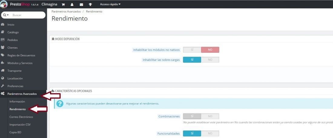

Vamos a ir probando algunas cosas a ver porque nos viene eso. primero vamos a vaciar la caché.
Para ello, accede al área de administración de Prestashop y busca en el panel lateral izquierdo la sección ' Paramentros avanzados -> Rendimiento ' .
Pulsar el botón situado en la zona superior derecha ' Vaciar la caché o cookies permanentes '
