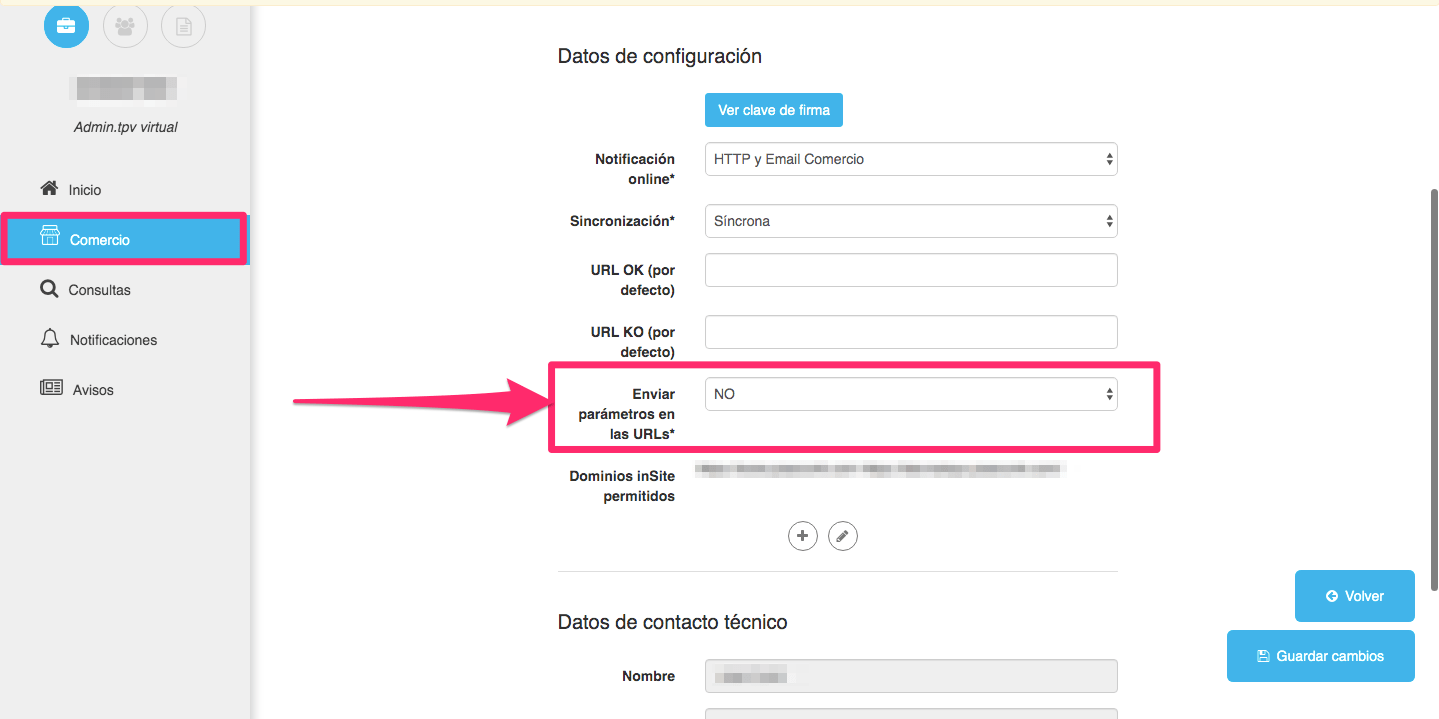

  Una vez hecho esto, se tiene que verificar la configuración del comercio en el módulode administración de Redsys (CANALES), donde la opción “Parámetros en las URLs”  debe tener el valor “SI”. Ya tenemos configurado nuestro módulo de pago.
Pero esa opción no la encuentro, para poder verificarlo.
Respondido : 11/01/2021 3:38 pm
Hola Manuel Jesus.
Esa opción la tienes en el administrador de la pasarela de pago.
Accede a Redsys > Comercio > Busca los comercios > Aprieta sobre el ojo que hay junto al comercio > y en Enviar parámetros en las URLs*

Lo he hecho y tampoco funciona ;(
