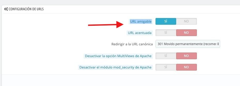

Con respecto al error 404, es posible que sea debido a la generación de urls amigables, primero verifica si desactivando las urls amigables de tu sitio temporalmente si se pueden ver correctamente las entradas generadas por el módulo de Prestablog.

Ahora acabo de comprobar lo de las URLs amigables y tienes razón, funciona!
Como hago para que me funcione con las URL amigables¿?
