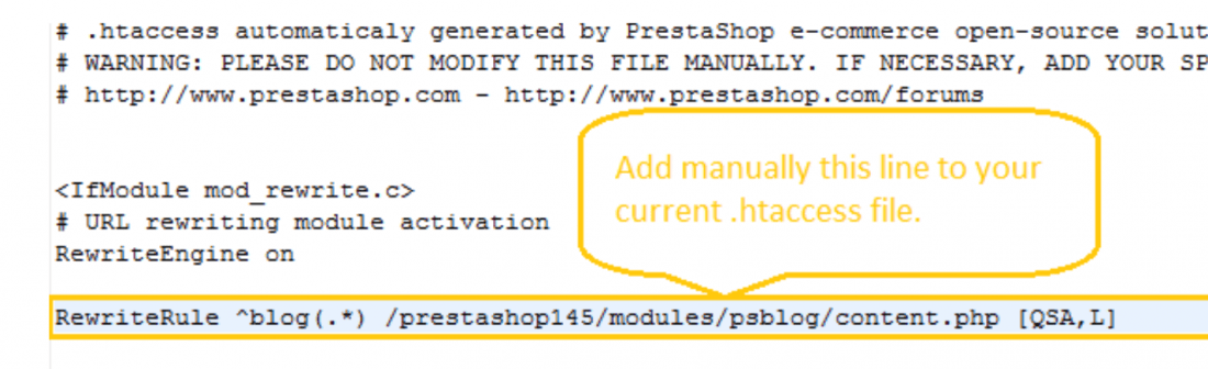

Al parecer tienes que agregar la siguiente línea de código en tu archivo .htaccess
RewriteRule ^blog(.*) /prestashop145/modules/psblog/content.php [QSA,L]

Debes colocarlo en la posición que indica la documentación, mira la imagen adjunta. Es decir después del RewriteEngine On

tienes que modificarlo, añadiendo la carpeta donde se encuentra la instalación.
Hay que modificar " prestashop145 " por el nombre de la carpeta de la instalación.

Tienes que sustituir prestashop145 por el nombre de la carpeta donde tienes la instalación.
Por lo que veo la carpeta es " tiendamilitar.es "
Seria algo como esto:
RewriteRule ^blog(.*) /tiendamilitar.es/modules/psblog/content.php [QSA,L]
