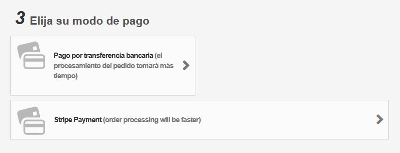

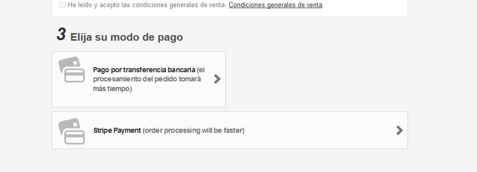

Ya que ahora necesito modificar estos textos:
Como me indican en el hilo anterior estoy buscando los textos del módulo de Stripe, pero el de transferencia bancaria tampoco lo localizo.
Necesito retirar de pago por transferencia lo que va entre paréntesis, es decir: (el procesamiento del pedido tomará mas tiempo)
Y de Stripe retirar también lo que va entre paréntesis, aparte de cambiar el texto.

En el hilo anterior comentabas que no encontrabas estas cadenas como parte de las traducciones.

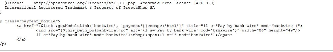

Revisa por ejemplo para el módulo de la transferencia bancaria el archivo:
modules⁩ ▸ ⁨ps_wirepayment⁩ ▸ ⁨views⁩ ▸ ⁨templates⁩ ▸ ⁨hook⁩ ▸ payment.tpl
En este archivo en la línea 29 aprox verás este código:
{l s='(order processing will be longer)' d='Modules.Wirepayment.Shop'}
Puedes eliminar lo que hay entre paréntesis, otra opción sería ocultarlo por CSS, para esto envíanos algún usuario registro en el front-end de tu sitio para realizar una prueba de compra.

He borrado lo que me has comentado:
Pero sigue igual: 🙁
También he revisado toda las plantillas para modificar los textos pero debo de estar ciega porque no los veo :blush: y ya no se cómo buscarlo.

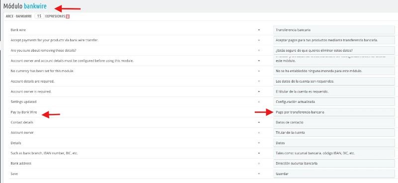

.- Accede a Localización -> Traducciones -> Modificar Traducciones -> Traducciones de los módulos
.- Busca el módulo " bankwire "

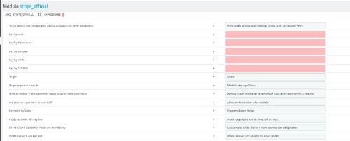

Para stripe lo mismo, busca el módulo " stripe_official "

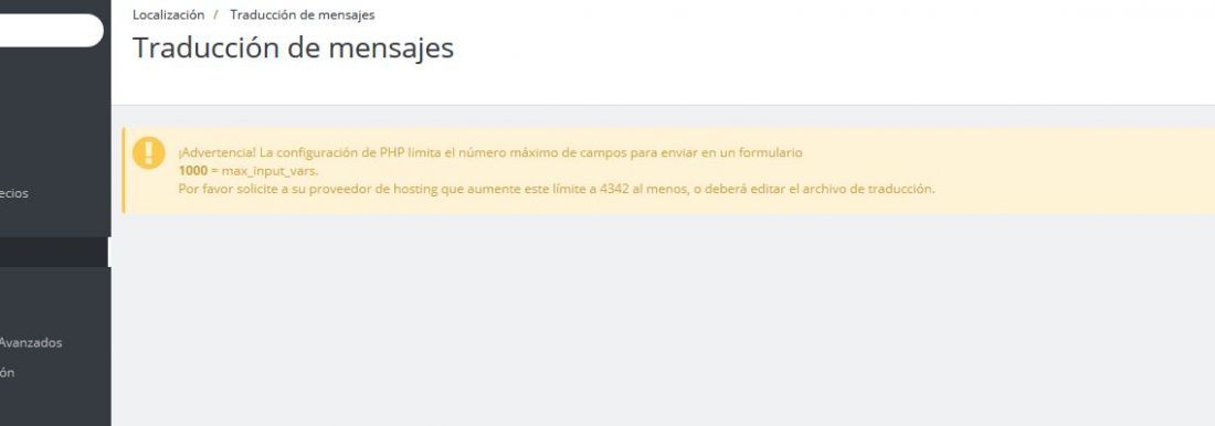

No puedo entrar a esa sección. Cuando elijo "TRADUCCIONES DE LOS MODULOS" me reporta el siguiente error:
No se por qué pasa esto ahora 🙁

Ok, le pedí a un compañero de hosting que aumentará los valores PHP de max_input_vars
Estos son los valores que tenias y los que tienes después de la modificación:
Revisa si ahora puedes acceder a las traducciones.

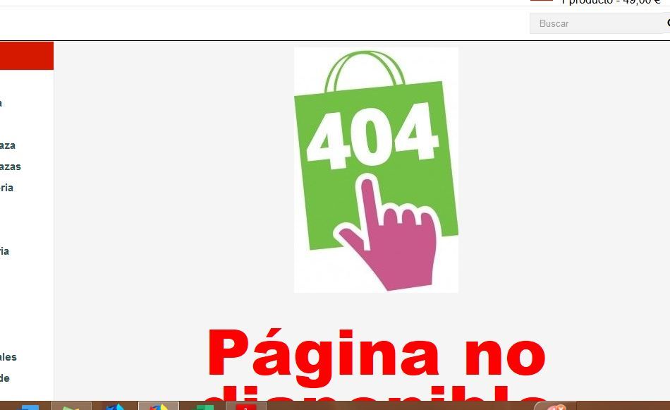

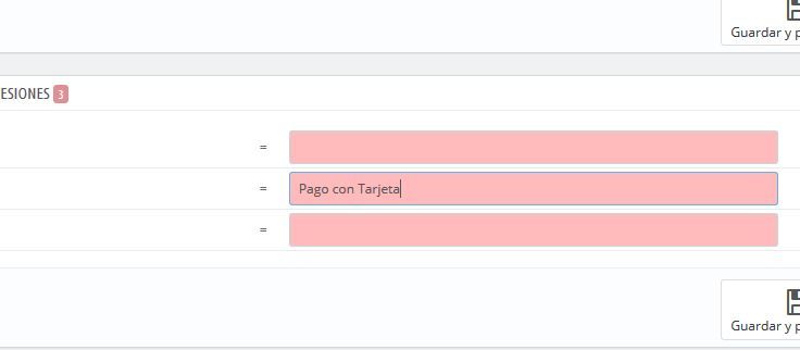

Si, muchas gracias 🙂 ya puedo acceder a los campos, pero no puedo modificar nada,
Invariablemente cuando intento hacer un cambio y le doy a guardar
Me lleva al front end con un 404
Pasa con cualquier expresión de culquier módulo.
Cómo puedo solucionar esto? 🙁

Respuestas: 42209
Suele venir por algún bloqueo.
Manda un ticket a soporte para que revisen si hay algún bloqueo o tienes la IP bloqueada.
Respondido : 22/10/2019 9:49 am
 LHW
Respuestas: 160
Muchísimas gracias!
Solucionado.
Ya estoy cambiando los textos 🙂
