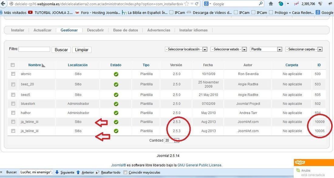

Resulta que con jupgrade migré de 1.5 a 2.5 el sitio en producción a uno clonado para ahí hacer todos los ajustes que necesito que son miles ya que es un sitio grande y con una plantilla y módulos que ahora en 2.5 se han emparchado pero no andan del todo bien.
Y al respecto les comento que no se por qué causa en gestión de plantilla jateline III que es la que uso está dos veces, no quisiera que eso me generara más conflictos de los que ya tengo pero no me animo a desinstalarlas e instalarla de nuevo. Si no generan problema mejor, así las dejo y no arriesgo.

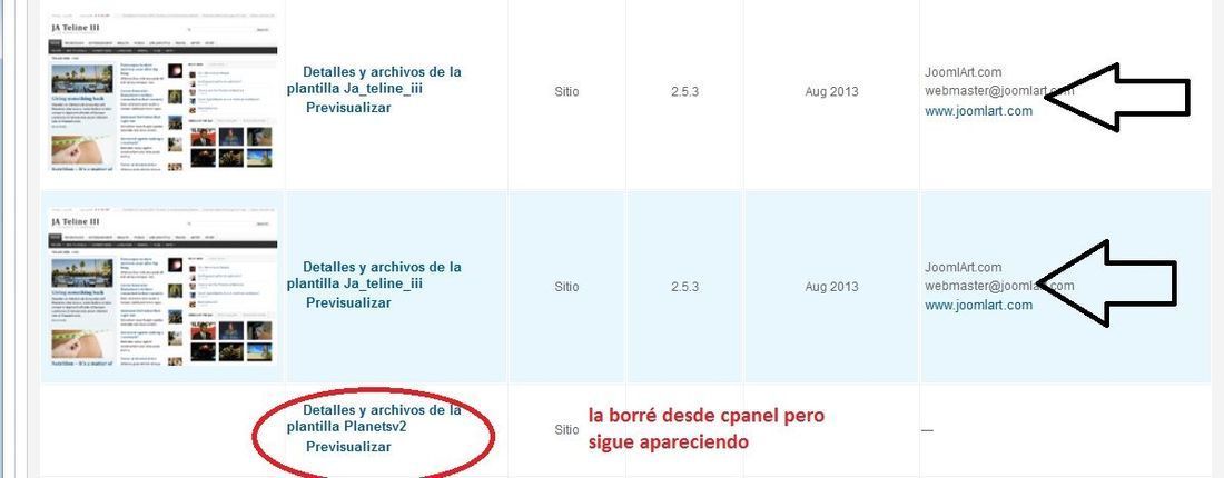

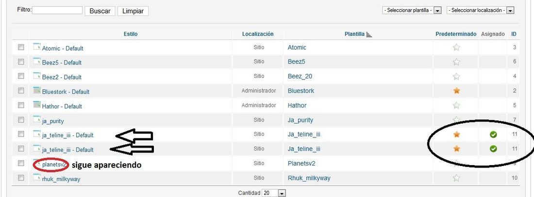

Otra cosa referida al tema plantillas , en un tema anterior me resolvieron el tema de que no andaban los links porque figuraba un conflicto con la plantilla planet v2 que estaba en el directorio pero que no usaba, la borré desde cpanel pero sigue apareciendo como pueden ver en las capturas y si linkeo en ella me da error 500. ustedes me dirán que hacer.

Mira, lo hice con el jupgrade que había hace 1 mes y medio atrás el 2.5.2 que era el último que encontré y que me costó un trabajo tremendo poder zafar del migrating undefined, y ayudada por webempresa y luego me tuve que pasar a una categoría superior para acceder a ustedes en el foro. No conozco el pro, no lo encontré solo me aparecía el 2.5.2.
La plantilla la instalé después con la que me dieron actualizada para 2.5 en joomlart. Pero como es la que tengo en uso en 1.5 si se migró, porque la veía en la carpeta templates pero en el gestor de plantillas no aparecía.

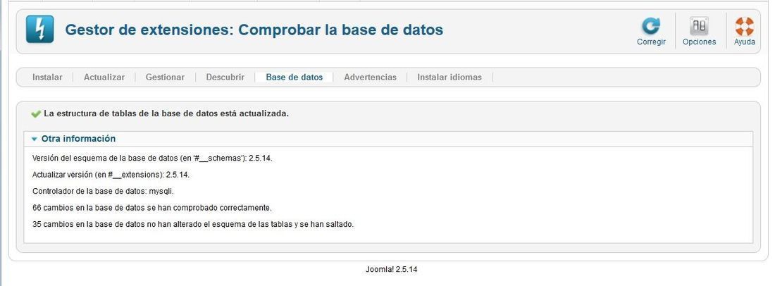

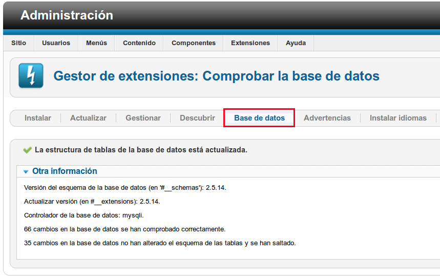

En Gestor de Extensiones, Bases de Datos ¿la estructura para la base de datos es correcta?.

No se si será correcta, veo que dice lo mismo que la imagen que me mandaste vos, te mando la captura, Tu me dirás. Piensas que debo hacer el jupgrade con el pro?? tengo otro sitio de prueba, pero no se si se justifica.

no, no consultaba por migrar, consultaba que no se por que causa tengo dos plantillas en el sitio migrado y si me ocasionarían conflicto?.
Yo migré de 1.5 a 2.5 siguiendo los pasos del link que me mandaste recién, que ya lo tenía, luego de un trabajo enorme para zafar el migrating undefined,
Como en el gestor de plantillas no me aparecía jateline III instalé la que me mandaron de joomlart. y ahora en el gestor de plantillas me aparecen dos jateline iii como las capturas,
Consulta: me generará conflicto??

Hola Carmen,
No debería causar problemas, previa copia de seguridad prueba eliminando una de las plantillas que tienes duplicadas, en otros casos cuando utilizas multi-idiomas tienes que duplicar la plantilla para el respectivo lenguaje por lo que esto no se considera un error. Lo que si debes de considerar es que la plantilla se encuentre disponible para Joomla 3.1 en caso de alguna migración de Joomla.
