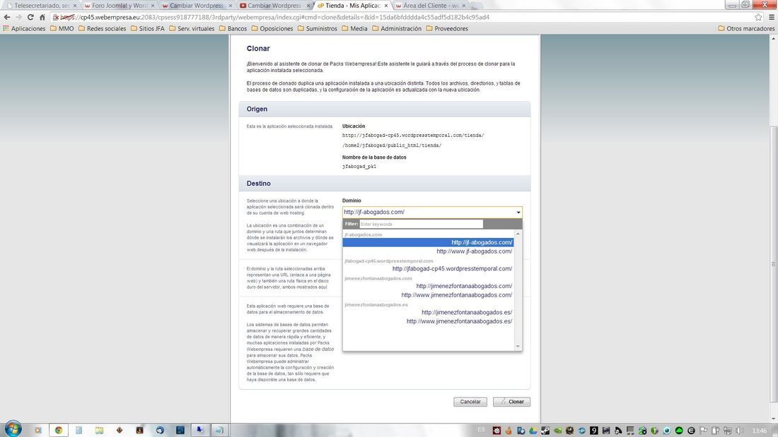

Dentro de mi CPanel he encontrado una aplicación que clona la Web para el Bufete creada en la dirección provisional http://jfabogad-cp45.wordpresstemporal.com/tienda/, pero tengo dudas de cómo debo rellenar los campos que me indica.
Adjunto impresión de pantalla.
En contreto, tengo que indicar:
1- Dominio de destino: ¿tiene que ser http://jf-abogados.com/ que es como se denomina el hosting contratado a Webempresa¿ ¿sería http://jimenezfontanaabogados.com, que es como se denomina el dominio adquirido a través de Webempresa y que vamos a publicitar de cara a terceros - tarjetas, folletos, etc.-?
2-Ruta: ni idea
En fin, que nunca he hecho una migración de Web, estoy perdido y, sobre todo, no quiero poner en riesgo lo hecho ni cometer fallos problemáticos.
Quedo a la espera de consejo, que dejo ya agradecido.

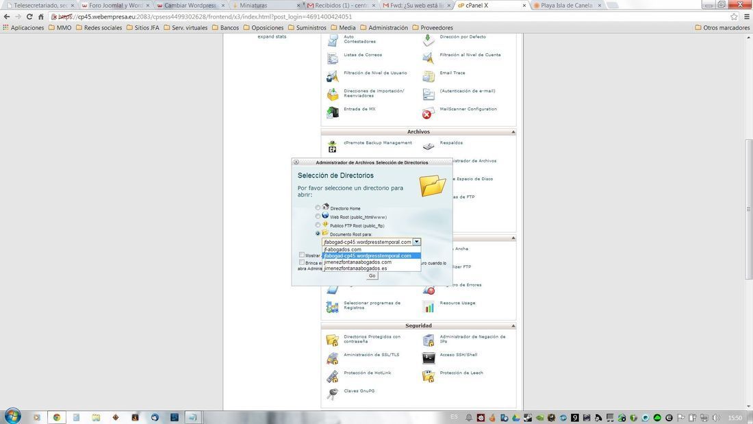

No tengo ninguna experiencia en el tema. ¿Podrías indicarme, si no es mucha molestia, cómo accedo al subdirectorio /tienda, selecciono todos sus archivos y directorios y los arrastro al directorio raíz que me indicas?
Es que abra la ruta que abra en el gestor de archivos de CPanel, siempre me aparecen las mismas carpetas, y además si abro el directorio /tienda no encuentro el directorio raíz al que arrastrarlo.

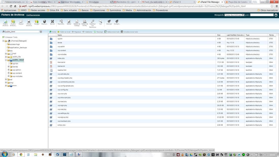

Adjunto impresión de pantalla con todas las rutas que me ofrece el gestor de archivo, y también la que se ve en el subdirectorio provisional.
Respondido : 18/10/2013 3:56 pm

Hola Fernando
Veo que tienes un sitio web en la raiz de tu cuenta de hosting,
Lo puedes comprobar viendo el directorio public_html, debes tener archivos y carpetas de algún sitio web. Deberás eliminar primero este sitio web, si lo has instalado desde cpanel, tienes la opción de desinstalarlo.
Luego una vez que sólo tengas la carpeta tienda en este directorio, entonces podrás mover los archivos a public_html
Asegúrate primero de esto que te comento que no tengas otro sitio web en la raiz de tu cuenta de hosting antes de mover.
