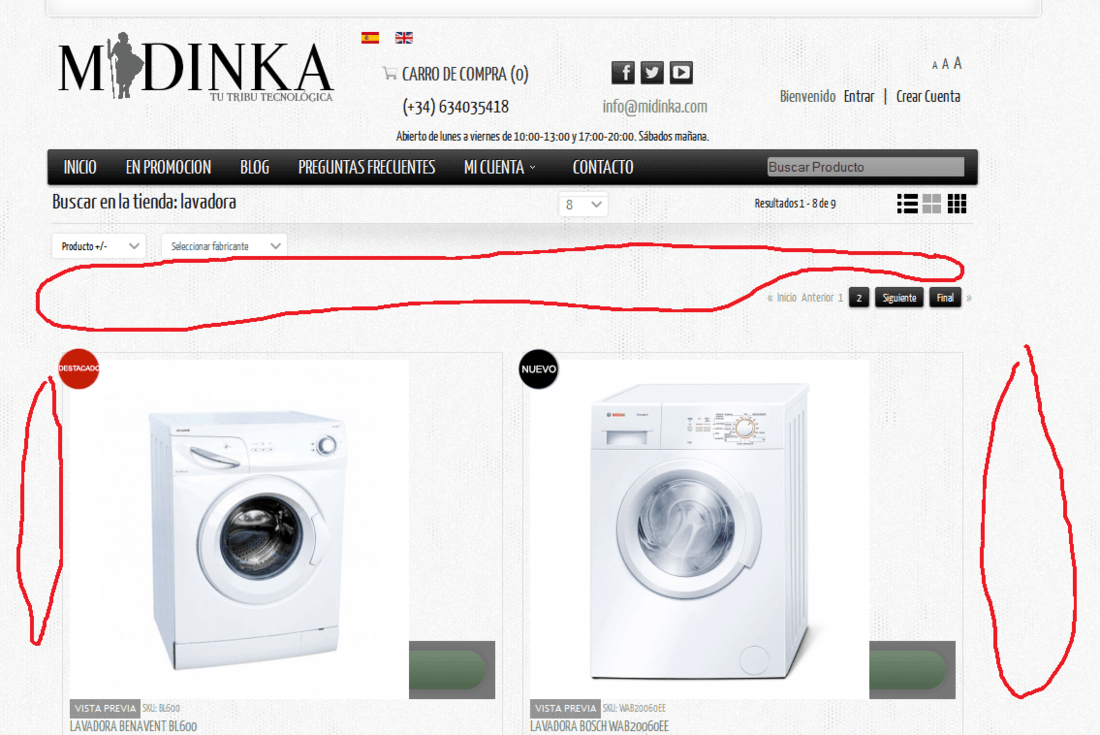

Si activo el plugin METAMOD PRO(de pago), y realizo una busqueda de articulos, por ejemplo LAVADORA, los modulos relacionados(por ejemplo el modulo Nuestros Artículos) no se visualizan en su posicion.
Si desactivo el plugin METAMOD PRO(de pago), y realizo una busqueda de articulos, por ejemplo LAVADORA, los modulos relacionados(por ejemplo el modulo Nuestros Artículos) se visualizan en su posicion.

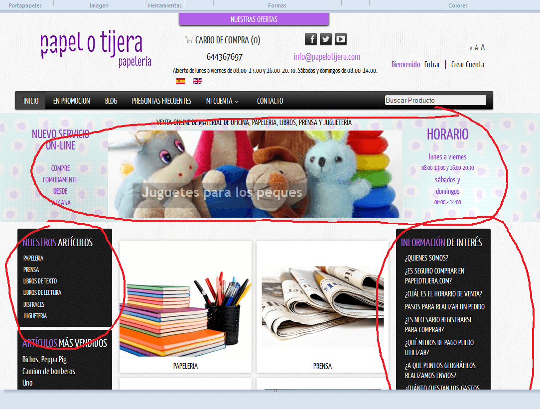

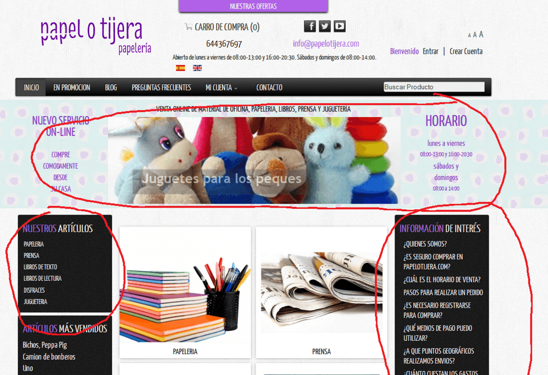

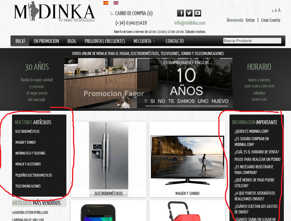

Para que podais ver el problema correctamente, voy a utilizar dos webs con la misma configuracion. En la primera web Midinka, el plugin metamod pro esta habilitado, por lo que los modulos Nuestros articulos, informacion de interes, etc...cuando realizo una busqueda...Por ejemplo, la palabra "LAVADORA", no se visualizan cuando realizo la busqueda.
La segunda web Papel o tijera (METAMOD PRO deshabilitado), cuando realizo la busqueda los modulos (nuestros articulos, informacion de interes se mantienen activados correctamente cuando por ejemplo busco la palabra "PAPEL"

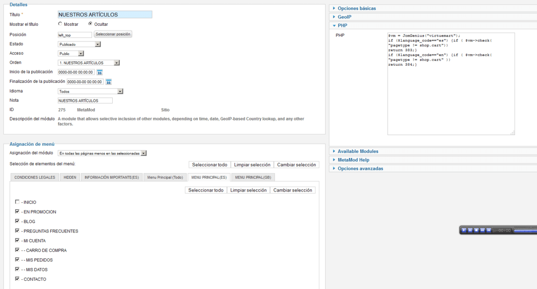

Adjunto un fichero con la configurancion de nuestros articulos en midinka
Como puedes comprobar si realizas una busqueda no carga el formulario cuando deberia hacerlo...
Puedes buscar lavadora y veras como no carga el modulo...
En cuanto el segundo metodo que me comentas no lo entiedo muy bien como decirle a metamod que el modulo que utilizamos es virtuemart...No se como indicarselo

En tal caso es posible que cuando cargue una página sin itemid lo asocie a la página de inicio. A modo de prueba marca el elemento de menú Inicio en el módulo Metamod y comprueba si así se muestran los módulos al realizar la búsqueda.
De ser así tendrás que optar por la segunda opción. Es decir, tendrías que dejar el módulo publicado para todas las páginas y en las condiciones php del módulo añadir una condición para que solo se cargue cuando esté en la tienda.

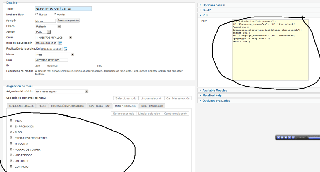

He configurado tal y como me has dicho, pero algo debo de hacer mal ya que he seleccionado todas las paginas y luego he realizado el siguiente codigo php
$vm = JomGenius("virtuemart");
if ($language_code=="es") {if ( $vm->check( "pagetype = frontpage,category,productdetails,shop.search"))
return 383;}
if ($language_code=="en") {if ( $vm->check( "pagetype != shop.cart" ))
return 384;}
y nada...visualiza el modulo en la pagina inicial(creo que es frontpage) y en productdetails, pero no funciona en category ni en shop.search. Quizas haya puesto mal la condicion php para virtuemart....

No te recomiendo hacer el filtro por el pagetype ya que seguro que te dejarás opciones por incluir. Tendrías que comprobar que se esté cargando el Virtuemart. Sería algo como lo siguiente:
if ($language_code=="es") {if ( $vm->check( "pagetype != cart") && $option == 'com_virtuemart')
return 383;}
No he probado el código y no se seguro si es así. Revisa la documentación del módulo para confirmarlo.
