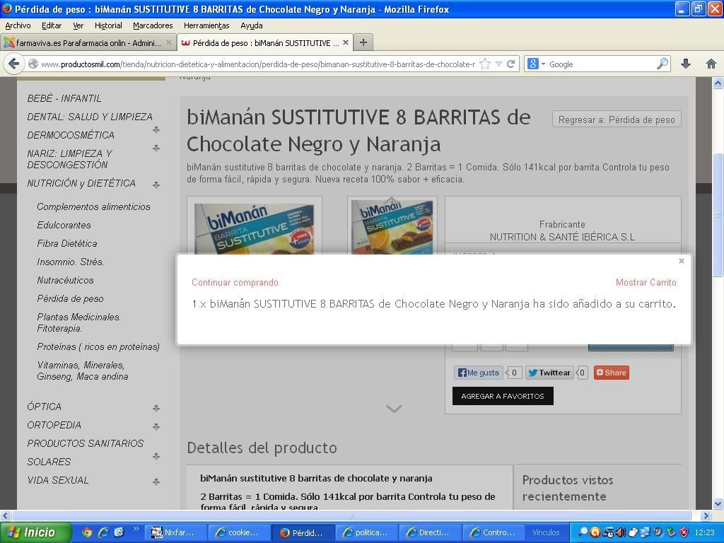

Hace unos días bajé CookiesAccept y desde entonces, al clicar en el botón "añadir al carro" de cualquier producto de la página, éste no se despliega. (Captura de lo que debiera ocurrir pero no pasa). Para mejorar ésto me bajé por vuestra indicación jQuery Easy para evitar estos conflictos conflictos, pero no se cómo debo configurarlo.

Hola Isidro, en los parámetros de Cookie Accept verás que aparece un parámetro que es "Join jQuery library" Yes o No.
Ponlo en No y prueba de nuevo.
Respondido : 20/09/2013 2:21 pm
Respuestas: 227
Hola David:
Lo he hecho, y en efecto, ahora funciona el boton de "añadir al carro".

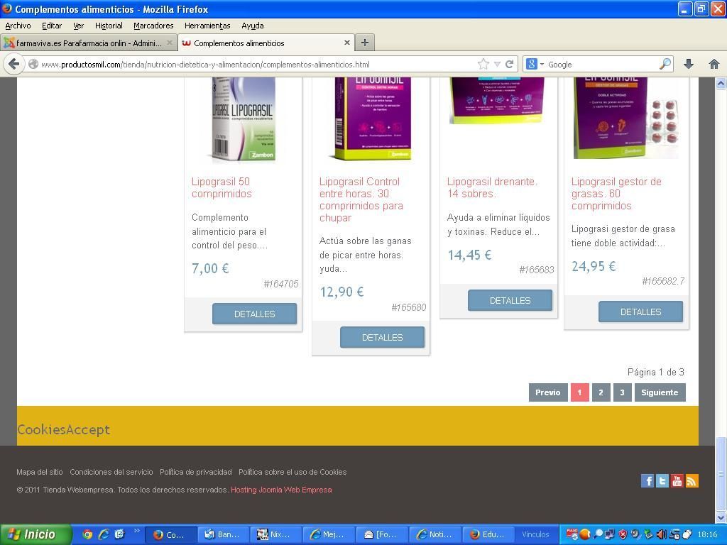

Te envìo una captura de como queda la página de inicio en su pie (abajo -bottom_extend) donde se encuentra el módulo. No aparece el aceptar ni la advertencia "Esta página usa cookies..."
Muchas gracias. Un saludo.

Hola Isidro
Es extraño que no se genere el código , tal vez lo más recomendable es que evalúes otra extensión

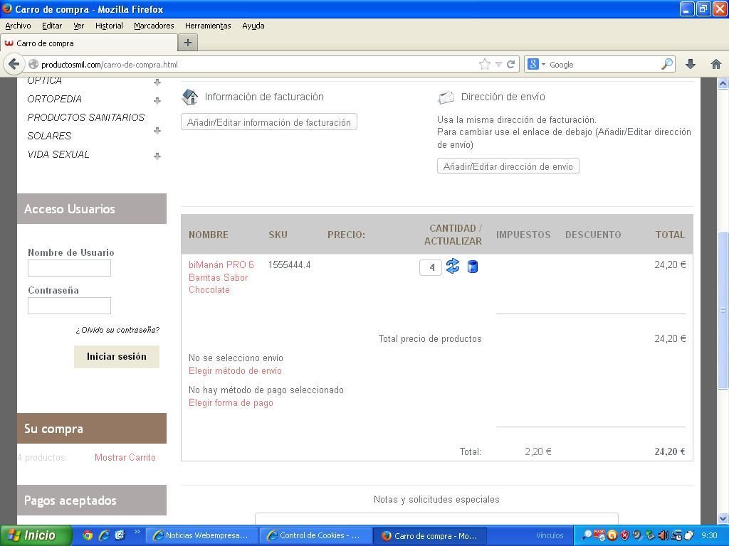

Ah !, os envío una captura de pantalla de otroa cosa que no funciona con CookiesAccept: son las flechas para aumentar o disminuir (cantidad/actualizar) el número de unidades adquiridas de un producto cuando ya acabas de comprar y antes de elgir el método de envío.

Hola Jhon:
Gracias por tu puntualización: he enviado CookiesAccept a la papelera y sigue ocurriendo lo mismo, es decir, las flechas de aumentar/disminuir (cantidad/actualizar) siguen sin funcionar, es dcir se trata de un problema que no guarda relación con CookiesAcept.

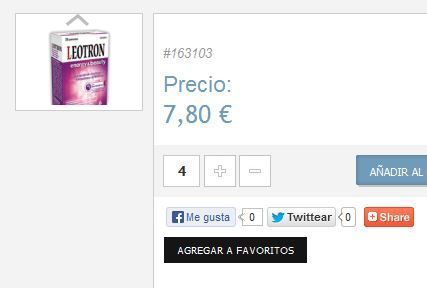

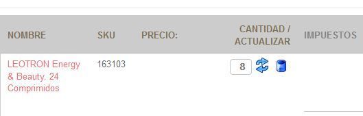

Hola Isidro,
He accedido al sitio web, al producto LEOTRON Energy & Beauty. 24 Comprimidos Contenido solo visible a usuarios registrados y me funciona correctamente el "+" y el "-"
al igual que una vez añadido el carrito de compra, en el mismo si cambio la cantidad y pulso en actualizar realiza los cambios correctamente.
