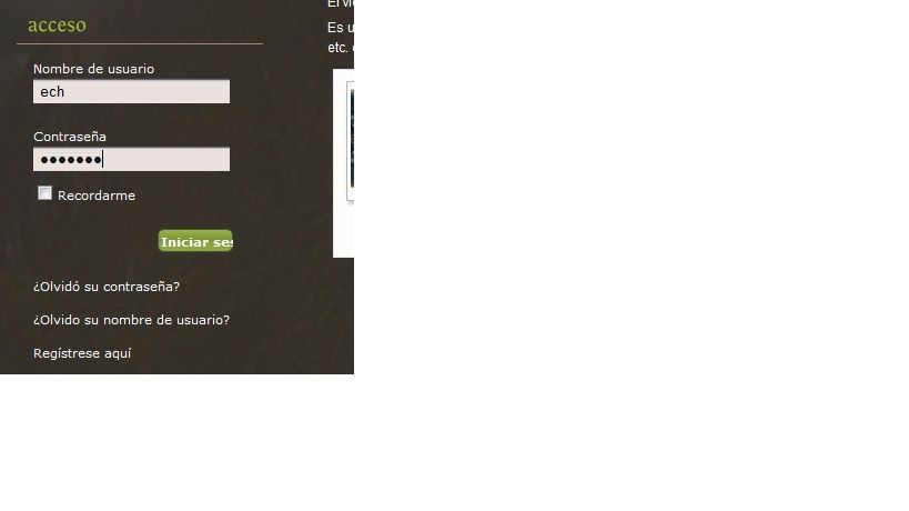

Tengo problemas al iniciar sesion desde el acceso de usuario principal (1.jpg).

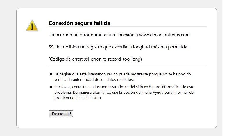

El visitante puede registrarse todo normal hasta ahi funciona correctamente pero al momento de iniciar la sesion del acceso de usuario principal( se encuentra en la parte izquierda de la pagina) sale PROBLEMA AL CARGAR LA PAGINA "Código de error: ssl_error_rx_record_too_long"(2.jpg).

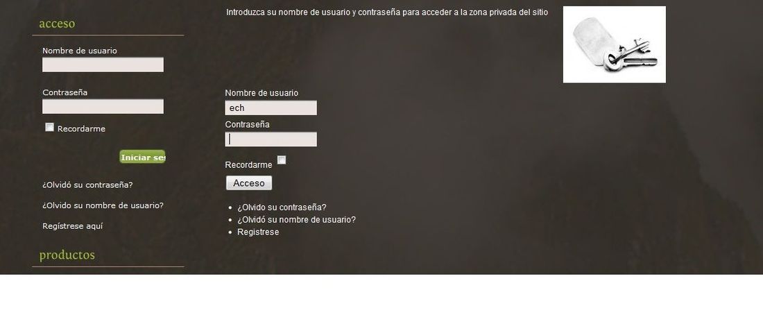

Pero cuando inicio sesion de otro lado de la pagina por ejemplo en la parte de catalago de productos tambien me pide que inicio sesion ( solo los usuarios registrados pueden ver el catalogo), si ingresa correctamente y se inicia la sesion del usuario registrado(3.jpg

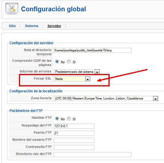

Hola Ernesto,
Al parecer haz activado el SSL por error. Lo puedes desactivar ingresando a la configuración global del sitio -> servidor -> Forzar SSL -> seleccionar nada (adjunto captura).

Ernesto
Respuestas: 19
No nada, no esta activado mi configuracion de SSL, esta como muestra la imagen adjunta.
