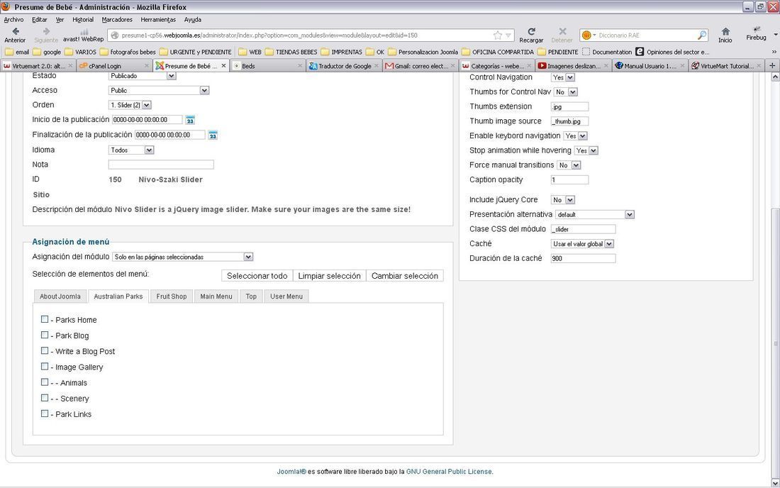

Hola estoy trabajando con una plantilla que tiene por defecto el modulo jQuery con Vinaora Nivo Slider en la pagina principal, según eh podido ver en los foros y demás recursos de información se podría incluir otro Slide dentro de cada categoría:
Lo que he hecho es duplicar el modulo, se mantiene la misma configuración que el original, pero lo que quiera saber es como configurar para que se vea en una categoría determinada, por ejemplo en la categoría Recién Nacido que he creado.
Adjunto imagen

Hola Carlos,
Para que un módulo pueda mostrarse en una categoría concreta, debe existir un ítem de menú que apunte a esa categoría y así luego tu puedas asignar al módulo de Vinaora Nivo Slide que se muestre sola para tal o cual ítem de menú.
Respondido : 29/07/2012 6:35 pm

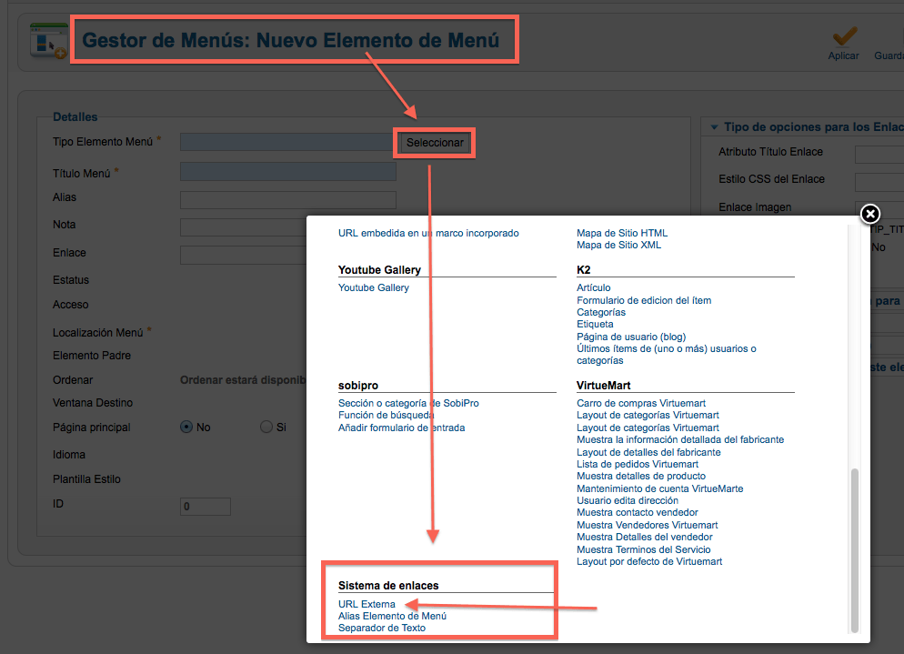

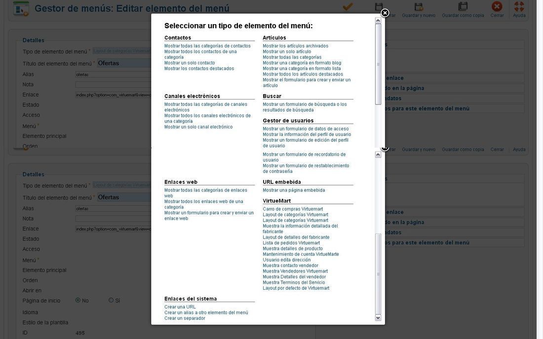

Uhmmm... creo que no lo entendí, he probado pero en primer lugar cuando creo el Item de menú, al seleccionar el tipo de menú este tipo que me indicas, "enlace externo" no aparece, ...
Puedes explicarlo como para un profano en estas lindes.... muchas gracias.
Esto es lo que me sale cunado trato de selecci9onar el tipo de menú
Como ves no aparece "enlace externo", gracias de nuevo por tu ayuda

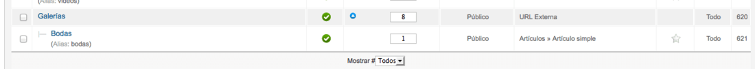

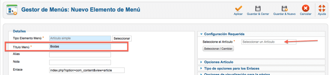

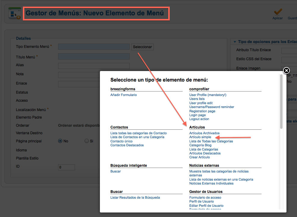

1. Gestor de Menús, Nuevo
2. Seleccionar, Sistema de enlaces, URL Externa

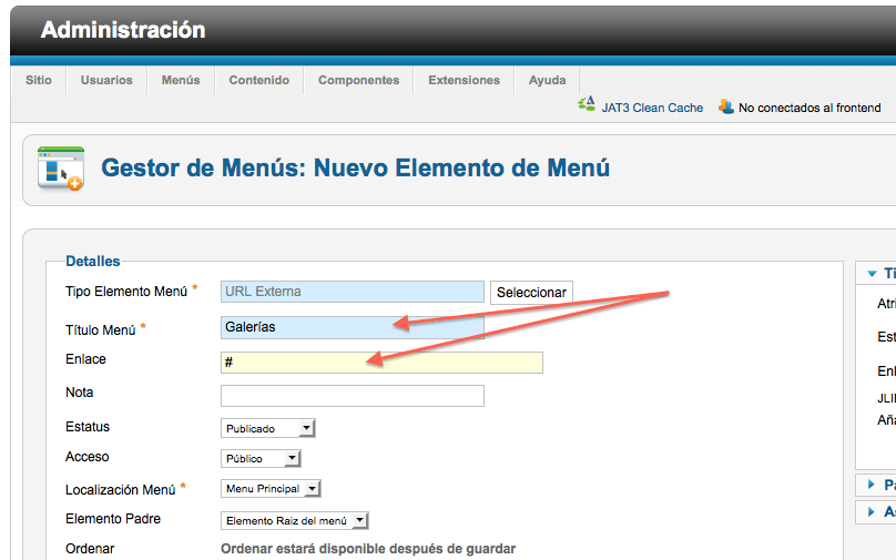

3. Título de Menú, Enlace, Guardar

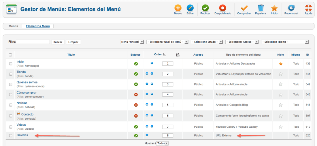

4. Resultado

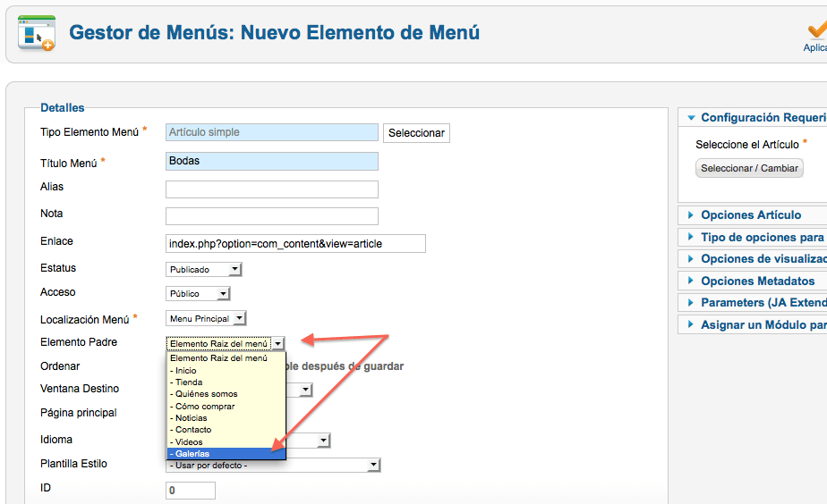

5. Nuevo, Seleccionar, Artículos, Artículo simple
6. Título ítem submenú "Bodas", seleccionar artículo (se debe seleccionar un artículo que cargue uno de los módulos de Vinaora Nivo Slide. Al tratrse de un módulo y no de un componente hay que leerse el siguiente artículo para saber como insertar módulos en artículos.
7. Asignar el ítem de submenú "Bodas" al ítem de menú "Galerías"
8. Resultado
Repetir este proceso para crear tantos submenús como se necesiten.
