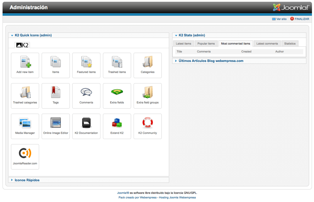

No se porque, pero hoy he ido a entrar a hacer unos cambios y me ha desaparecido todo en el panel de administración de la tienda. Sólo me muestra el K2 (que de momento no utilizo).
Ruego me digáis que es lo que puede pasar o como solucionarlo porque no podemos hacer nada. Adjunto captura

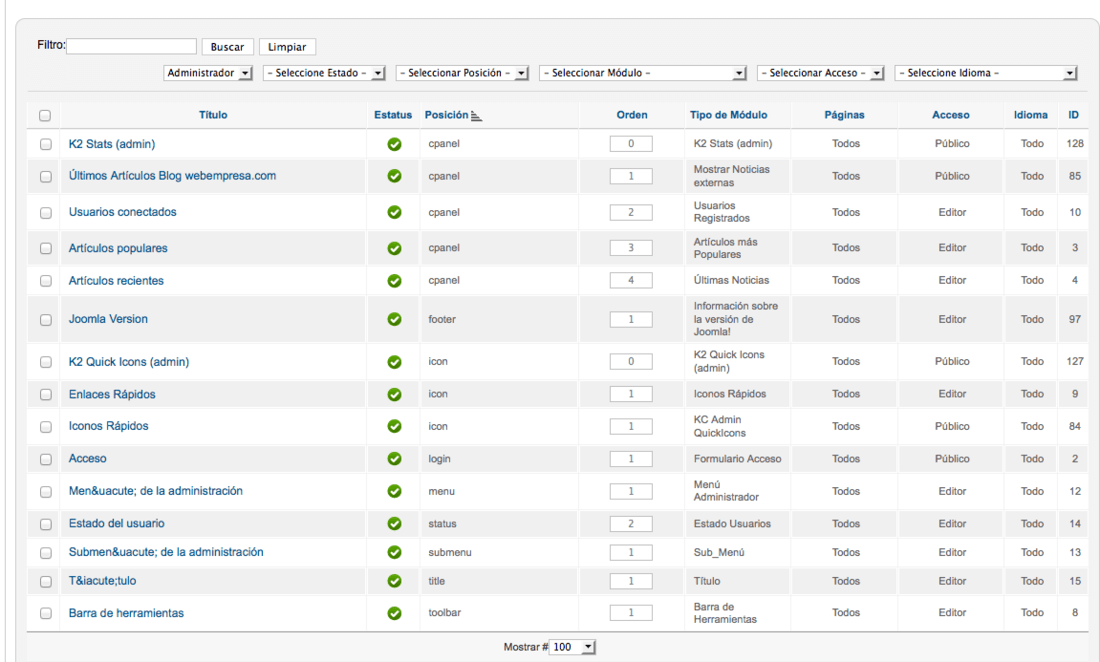

Da la sensación de que se han desactivado algunos módulos de la administración de Joomla.
Una vez que estés dentro de la administración, como no podrás acceder al gestor de módulos utiliza la siguiente dirección:
http://www.nombredetuweb.com/administrator/index.php?option=com_modules
sustituyendo www.nombredetuweb.com por la url de tu página web. Una vez dentro, en el filtro que se muestra encima del listado de módulos cambio el primero que debe tener el valor Sitio por la opción Administrador. Se mostrarán los módulos de la administración de Joomla.
Verifica si tienes activado el módulo de nombre Menú de la administración situado en la posición menú. De no ser así, actívalo y comprueba si entonces se muestra ya el menú superior de administración.

Hola Pablo,
Ya he mirado los módulos. En efecto están activados. El otro día estuve mirando un tema de usuarios para dar permisos a un usuario para subir textos. Que yo recuerde no toqué nada de control de administración (en usuarios) pero sólo se me ocurre que el problema venga por ahí.
Lo que me comentas está activo. Adjunto captura

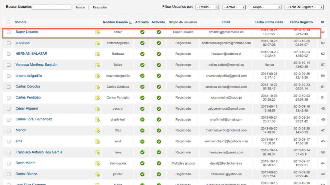

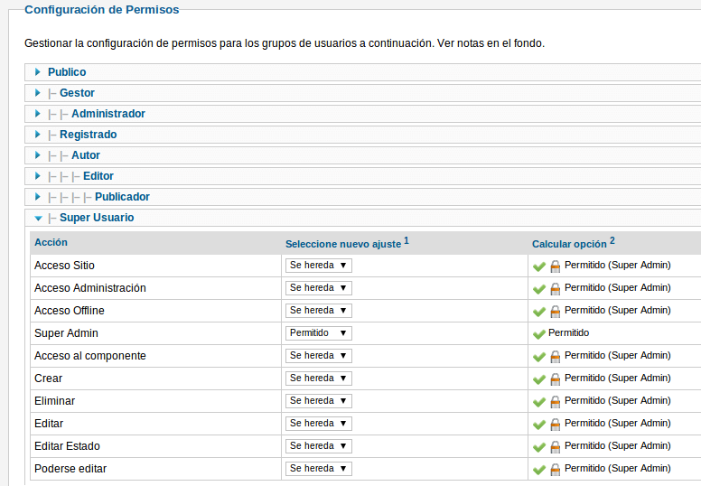

Prueba a volver entrar en la pestaña administrator/index.php?option=com_config y pulsa en la pestaña Permisos. Verifica que tienes los permisos del grupo Super Usuario como los de la captura de pantalla:
Luego vete a administrator/index.php?option=com_users&view=users y verifica que el usuario que estás utilizando para entrar en la administración pertenece al grupo de Super Usuarios.

Hola Pablo,
He comprobado lo que me has indicado. En efecto los permisos están como en tu captura. Es que de hecho no los toqué. Posteriormente he comprobado que el usuario está en el grupo de superusuarios, y lo está. Es el de siempre y tiene los mismos permisos de siempre. Adjunto las dos capturas.
Lo único que toqué es otro usuario (David Martín/ Humbucker) metiéndole en varios grupos de usuarios, editor, autor, etc.. para ver si conseguía poder crear contenido desde la web, sin tener que entrar al panel de control. Lo estoy preparando ( o mejor dicho estaba) para otra persona que tiene que subir contenidos (articulos, textos).
