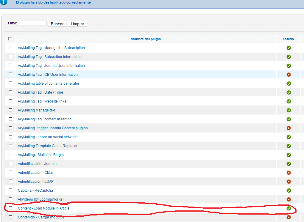

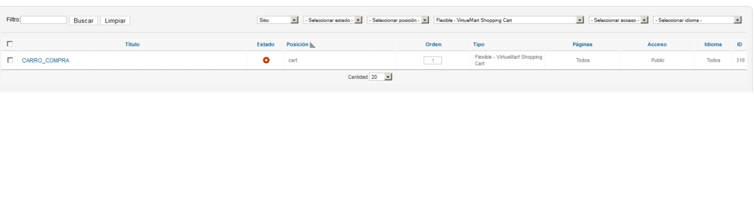

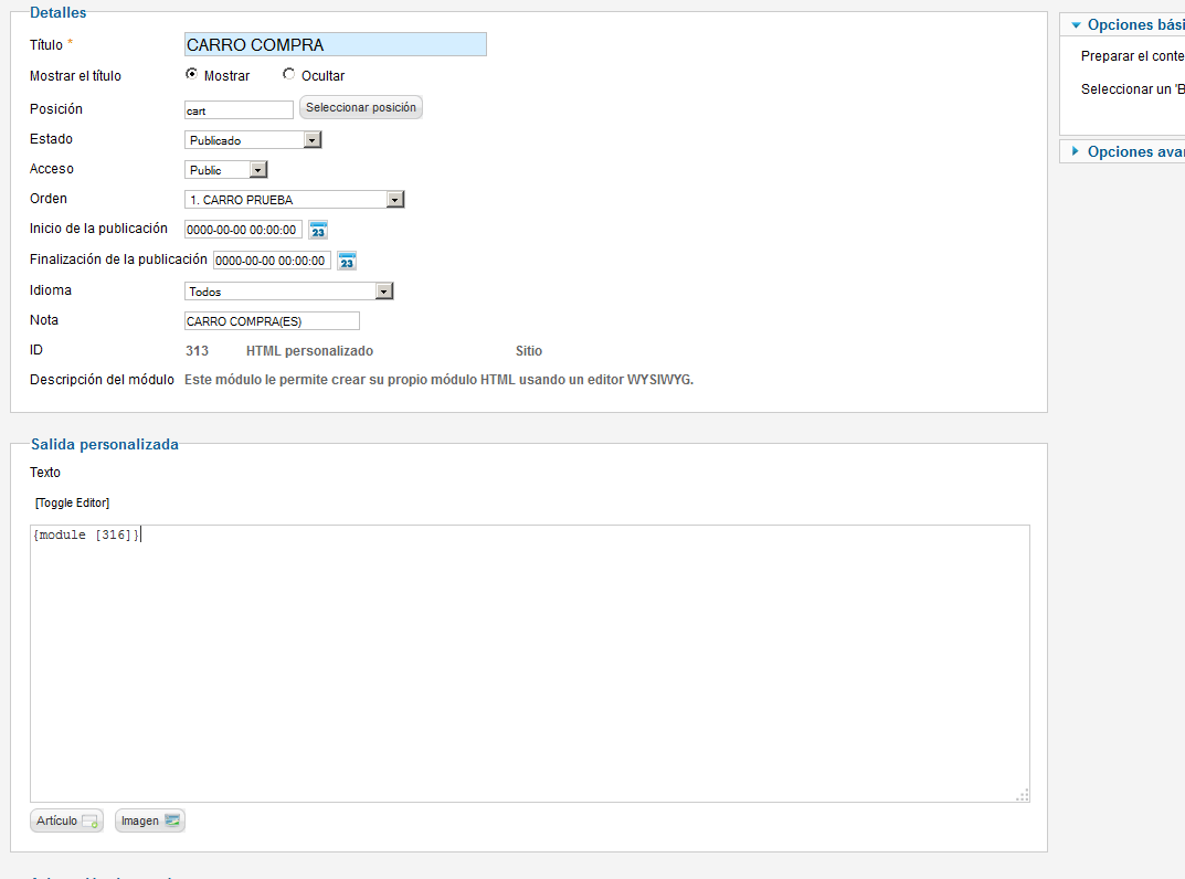

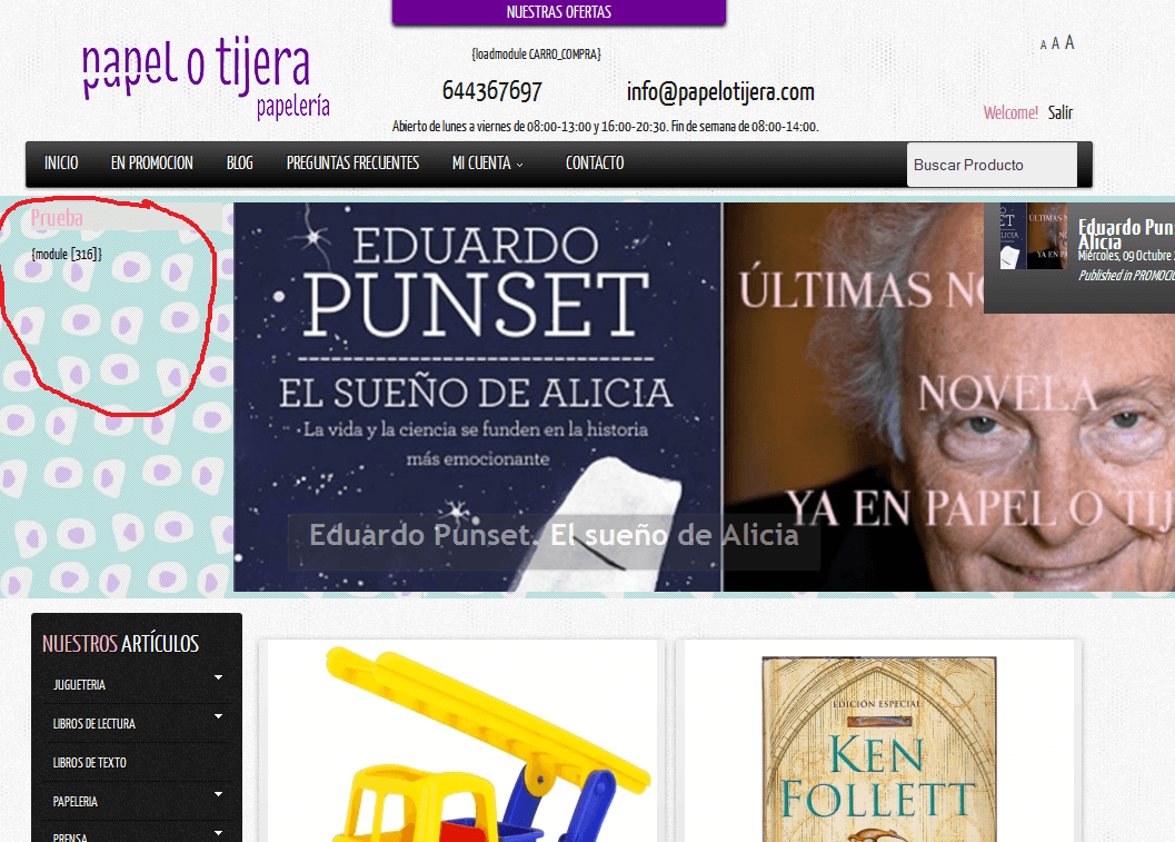

El problema que tengo es que no me carga los modulos en los articulos con el plugin load module into article. Este plugin lo utilizo en otras webs sin problema ninguno, pero en esta, por algun motivo no funciona.
En la web se ve el texto de carga del plugin en lugar del modulo. Os paso imagenes adjuntas para que veais mi configuracion...Tengo otro plugin que hace lo mismo(en este momento esta desactivado por si hubiera alguna incompatibilidad, y este tampoco funciona....Cuando activo uno desactivo otro para evitar incompatibilidades).
Pudiera ser un problea de carga de los plugins por defecto en joomla???
Como repito copio la configuracion de otras webs en esta tal cual y no funciona

Hola Raúl,
Por lo que veo estás intentando cargar un módulo dentro de otro módulo :S
El plugin sirve para cargar módulos dentro de un artículo.

lo tengo desactivado porque el plugin que utiliza es
Content - Load Module in Article
Tengo dos plugins para eso
Content - Load Module in Article (el que tiene la sintaxis que estoy empleando)
Contenido - Cargar módulos Ese es el que tu me comentas.Desactivado. Tiene otra sintasis.

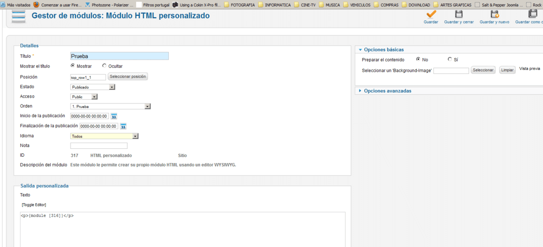

Gracias de nuevo Jordi, pero sigue sin funcionar...He desactivado casi todos los plugins de joomla para ver si era un problema de incompatibilidades pero ocurre lo mismo!!!!!
Te paso el codigo que le he metido, como veras mas simple imposible....que extraño

He probado el módulo Load module into article para cargar un módulo dentro de un módulo html y veo que funciona.
Revisa el modulo de tipo HTML donde estás colocando el código y verifica que tienes en él activado el parámetro Preparar contenido. En caso contrario no funcionará.
Si ya lo tenías así es posible que se trate de algún problema de compatibilidad con algún otro plugin. En tal caso, tendrías que ir probando a desinstalar plugins que hayas añadido a tu Joomla para ver si el problema se soluciona.
Respondido : 10/10/2013 6:56 pm
Raúl Ramón Val
Respuestas: 1152
Problema solucionado. Era eso. Muchas gracias a Pablo y Jordi por vuestra atencion. Soporte genial.
