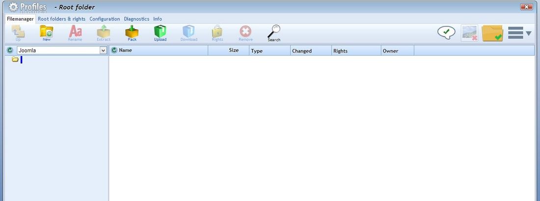

Buenas!
Quiero realizar cambios en mi plantilla Onepage pero cuando entro a la extension Proflies no veo nada... Nose donde estoy errando.. Adjunto captura de los que veo... Es la primera vez q utilizo Joomla 3.0.
Gracias!

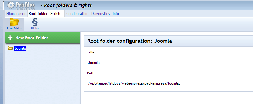

Gracias por tu respuesta... He verificado el hilo... Pero nose cual es la ruta correcta que debo tener... Adjunto imagen de lo que veo en este momento...

Suponiendo que tienes la web en el directorio raíz de la web tendrías que poner una ruta como la siguiente:
/home2/TU_CUENTA/public_html
en donde TU_CUENTA es el nombre de tu cuenta de hosting (usuario que utilizas para acceder al panel de control).
Si no te funciona prueba con esta otra:
/home/TU_CUENTA/public_html

Bárbaro! Problema solucionado! Muchas gracias!!!
esta era mi ruta: /home2/laplaza/public_html/
Gracias y Saludos!
